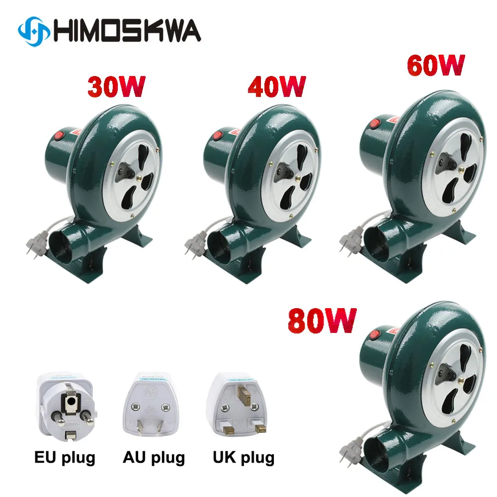

Salut tous ,
Petite MAJ de la forge , le Foutu Ventilateur tang & Chang est " Enfin " arrivé :tumbsupe:
Pour mémoire le premier ventilateur la commande ( du 2 mai ), à été annulée en raison du " Corona-Circus " du coup commande de la solution de remplacement à regret mais ..........:roll: commande Re-Anulée au bout d'1 mois cette fois (dixit le vendeur ) en raison de " Problème de Sécurité " bref le bateau à coulé avant d'arriver en France :smt043
Litige ouvert et re-commande suivant le conseil du vendeur :shock: là , service parfait ! litige ouvert à 8h du mat , remboursement Paypal à 16h30 , ce qui me fait dire que les Chinois du coup ils travaillent même la nuit c'est pas comme ici :mrgreen: re Commande du Machin !
Message du vendeur = en raison du désagrément subit expédition de votre article en Express par " Air-Mail " ( gratos) effectivement moins de 48h après le colis est arrivé à Roissy , cool les chinois pour un article à 20 boules :smt023 et c'est là que ça se gâte , Grrrr ! le truc à mis 10jours pour faire 300Km et atterrir à Vesoul :smt076No-Comment ! .................................
Bref le Machin c'est ça =
Bon à ce prix faut pas s'attendre non plus à un truc en fonte de 10 Kg , le truc est très léger , en tôle fine mais pèse tout de même 700g :smt023
La finition est plutôt " Bonne " même si aux " Standards-Chinois " :rirecla: bon , la partie électrique est à jeter fiche , inter et fil en même temps mais ça c'était prévu d'y faire une installation " En Fixe Correcte " Les supports de fixations ne sont même pas percés par-contre la peinture est très épaisse avec même des coulures d'enfer , bref la peinture on s'en " balec " parce-que le machin il fonctionne , par-contre l'adaptateur fournis y fout la trouille , tu m'étonne que ça peu prendre feu :smt077
Evidemment de la " Customisation " est au programme avec sans doute un bricolage des Pales pour le faire souffler un peut plus fort , une modif de la prise d'air et de son réglage , la soudure d'une plaque à 4 trous pour la fixation amovible sur mon tube , à noter que le Dia de sortie du machin fait " 42 " et la modif de la partie électrique complète avec mise en parallèle du " régulateur , mofifié et customisé lui aussi :tumbsupe:
Voila ces 2 petits jouets Tang & Chang vont parfaitement bien ensembles et fonctionnent tout aussi parfaitement , ce qui va me permettre d’obtenir une ventilation correcte et réglable sur la forge , bien ! cool ! :smt023
Voila de quoi bricoler pour un moment , sauf que question travailler c'est un peu compromis pour ma part ces jours-ci , en cause un problème de " Mains " plutôt embarrassant , bref ! sans aller dans les détails je me suis " Niké " le poignet-droit et comme avec cette mains je peut même pas me gratter le nez c'est mal barré pour taper au marteau sur une enclume ces temps ci ................:smt043
Voila pour cette petite " Maj " de la forge :roxxx:
Pardi ...
Par contre
Ton variateur ne me plaît pas, il suffit de faire une fuite d'air pour réguler
Le moteur doit tourner à fond, c'est là qu'il fonctionne au mieux
Oui le régulateur c'est un peu " bizarre " mais ça fonctionne parfaitement , je l'ai laissé tourner et modifié un peu le voltage et moteur ne chauffe absolument pas mais il faut déjà que je fasse des tests en grandeur nature avec le ventilo tel qu'il est pour voir si le débit d'air convient ou pas si le débit est bon je le monte pas ,
comme au départ j'étais pas sur du débit d'air et que je pensait monter un truc " surpuissant " ce truc aurait calmé les ardeurs du ventilo mais celui-ci est pas monstrueux , ça souffle fort mais rien de comparable à l'aspirateur par exemple , vu comme ça sur la table on devrait pas être loin d'avoir un truc bien mais seul un essai en réal validera ou pas :mrgreen:
En gros pour le moment je suis content de mon achat chez les Tang & Chang et même que je compte bien commander d'autres saloperies chez eux d'ici peu , mais c'est dans une autre " histoire " hein :smt077

Super réalisation bien menée.
Les ventilo c'est souvent le point coinçant.
Ma première réalisation de forge à charbon était avec un ventilo manuel : pas très pratique !
Donc quand j'ai récemment réalisé une forge portable je suis passé au ventilo électrique industriel de récup.
Pas de variateur juste un volet réglable en entrée ventilo et cela fonctionne très bien.
