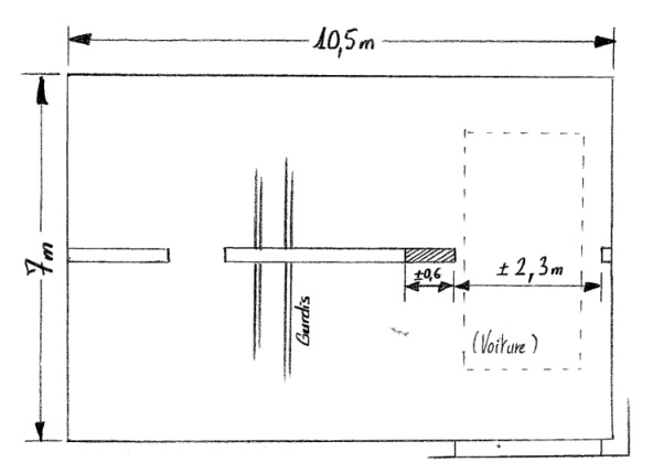

Dans le but d’améliorer la circulation dans le garage, quand une voiture est en place, je réfléchis a une découpe dans un mur porteur.
Je demande donc votre avis et conseil.
Voila un plan du rez-de-chaussée vite fait :
(Ancienne maison ±40 ans a un étage, en parpaing + ourdis)
Le mur central supporte les ourdis de l’étage et un mur au dessus (avec plusieurs ouverture)

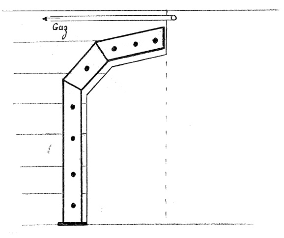

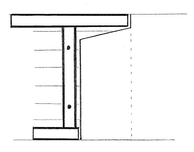

J’ai pensé à trois solutions
- Un UPN en haut est en bas (horizontale) + un UPN vertical soudé ensemble, Idem de l’autre coté du mur, le tout reprend la charge directement sur les Ourdis
(Problème de tuyauterie notamment GAZ a déplacer au plafond)
- Un UPN soudée (plusieurs partie) qui suit la découpe en forme d’arche en prenant en sandwich le murs (plusieurs tige fileté + écrous)
(pas sur d’arriver a faire de bon perçage sans trop de jeu au niveau des tige fileté)

Salut punchy
Sur la partie qui fait 2.30 m sans le mur de refend, il doit certainement y avoir une poutre en béton dans l'épaisseur du plancher (plafond) qui s'appuie en partie du mur que tu veux réduire et et de l'autre côté sur le mur extérieur. Au sol il doit également y avoir des fondations sous ce mur de refend. J'essayerai de créer un poutre avec deux IPN posés de part et d'autre du mur à "couper" plaqués au plafond avec des étais ensuite deux autres verticalement posés sur une plaque en acier (ou mieux un morceau d'IPN) au sol et soudés sur les IPN du plafond le côté mur extérieur les IPN pourront être encastré dans le mur et scellés au mortier.
ce qui serait intéressant ce serait de relier les deux IPN verticaux par un morceau d'ipn qui traverse le mur posé sur un lit de mortier pour rattraper les inégalités du sol et soudé la même chose peut-être envisagé au plafond .
Une fois ce travail fait couper le mur génant
Si je comprends bien, tu veux élargir le passage de 2.30m à 2.90m ?

jungo1 a dit:
Comme la solution N°1 groso modo.
jungo1 a dit:
Effectivement c’est surement mieux que des tiges filetées :smt023

la seule choses qui m'embête dans cette solution c'est que ça m'oblige et déplacer plusieurs tuyau de cuivre (eau + chauffage) dont 1 avec du Gaz de ville.
D’où la solution N°2.

Le plus simple , pour agrandir une entrée sur un mur porteur
C'est avec un Fer HEA de 200 longueur 3,25 ou 3,40 de long
repris sous le plafond et rescéllé à chaque extrémités .
Dans l'abaque des poutrelles Fer HEA : à 3 m de portée , le fer aura une flèche inférieure à L/500 et supporte jusque 13,105 tonnes .
C'est + facile que ton shémà en Arc ....
Bien soutenir les ourdis avant de faire quoi que ce soit , de part et d'autre de la découpe !
Ci-dessous un petit shéma !Voir la pièce jointe 111-Soutien Ourdis.pdf

JPierre62 oui c'est le mieux, c'est sur, mais je perd en hauteur
et mon plafond et déja bas (2.10 maxi) et mon 4x4 risquera de ne plus passer dessous.

Bonsoir à tous
j'ai dis qu'il fallait créer une poutre avec 2 IPN (d'environ 3 mètres) ancrée sur le mur extérieur et soutenu de part et d'autre du mur de refend par un poteau constitué de 2 IPN posé verticalement.
C'est pas vraiment facile d'expliquer, mais finalement le but est de soutenir les poutrelles qui sont ancrées dans la poudre en béton qui va du mur extérieur vers le mur de refend qui très vraisemblablement se prolonge sur ce mur, Donc il faut bien disposer 2 IPN au plafond pour soutenir les poutrelles constituant le plancher. et comme cette poutre ne tiendra pas en l'air par le saint esprit il faudra également prévoir un poteau qui prendra appui sur un morceau d'IPN traversant le mur au sol de manière à reprendre l'effort sur la fondation de ce même mur de refend.

Si ils ne sont pas alignés ,
La poutrelle de 200 sur toute la largeur comme dit audessus . est la meilleure solution si tu veux pas tout retrouver au sous sol ! :)
... cette poutre fait bien 10 mètres si ton plancher est en deux fois 3.50 mètres et si tu as un pilier au milieu il y a fort à parier que ton mur n'est pas porteur, ça doit se voir
A mon avis non, ça ne fait as partie des techniques de construction habituelles, et ça n'a aucune utilité en regard du coût. La poutre (le linteau) fait la largeur de l'ouverture + 30cm au plus de chaque coté.
