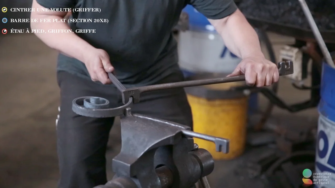

le plus simple, tu prends ta barre, tu vas chez n'importe que ferronnier, en 2mn c'est cintré
Ouai c'est sûr que c'est fait en 2 minute chez un ferronnier,
mais j'ai un gabari avec des angles spécifique, et surtout je doit réajuster après en voyant ce que ça donne sur la moto.
Donc galère de faire les aller et retour chez le ferronnier !
Vu ton angle une fois plié, tu vas pouvoir l'écarter et le resserrer à la main sans problème.
Si tu veux le faire tout seul fais toi 2 griffes et tu va pouvoir cintrer ce fer au petits oignons et sans chauffer en contrôlant ta forme au fur et à mesure sur un gabarit carton...

Ben justement, c'est comme ça que je contrôle là ou je veux que cela se courbe. en chauffant localement. Je trouve au contraire que c'est un avantage. Cela vient probablement que je n'ai pas l'outillage pour cintrer correctement du premier coup.
Je cintre souvent sur un bout de tube, avec une presse pour maintenir la barre sur le tube. Je chauffe et je plie, en prenant les 2 bouts de barre à quelque distance. Si je ne chauffe pas, cela ne plie pas uniquement sur le tube mais aussi sur la longueurs des barres qui ne restent plus droites. Après, ce n'est que mon expérience de bricolo du dimanche. Un ferronier rirait bien avec notre barre de 14. Mais il a les outils qui vont bien.

Par contre, si tu veux avoir une belle courbe, il ta faut au moins une griffe fixe pour maitriser ta courbure.

J'ai fait mon sissi bar en rond inox de 14. Chauffé à l'oxyde-acétylène et plié à la main dans l'étau. Le gabarit était tracé au crayon de menuisier sur la table de travail.
Chauffe, pliage, contrôle au gabarit, chauffe, correction, contrôle au gabarit, etc.
