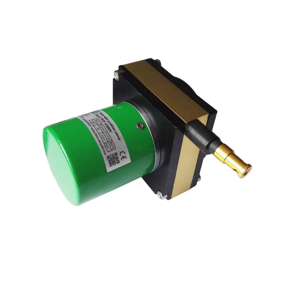

Ce n'est pas la solution que je retiendrais par contre, parce que même 1/10eme sur 3m je suis pas sur que ça le tienne non ?
Oui, j'ai utilisé dans une vie professionnelle antérieure ce genre de matériel, mais il était relié à une centrale d'acquisition qui mesurait une tension proportionnelle au déplacement.
Ici ce serait vraiment intéressant, facile à installer et compact.
Mais pour moi, la question est comment est ce que je peux adapter à a un boitier de visu? Je rejette l'idée d'utiliser un PC portable sur la machine, je souhaiterais un truc simple à demeure.
