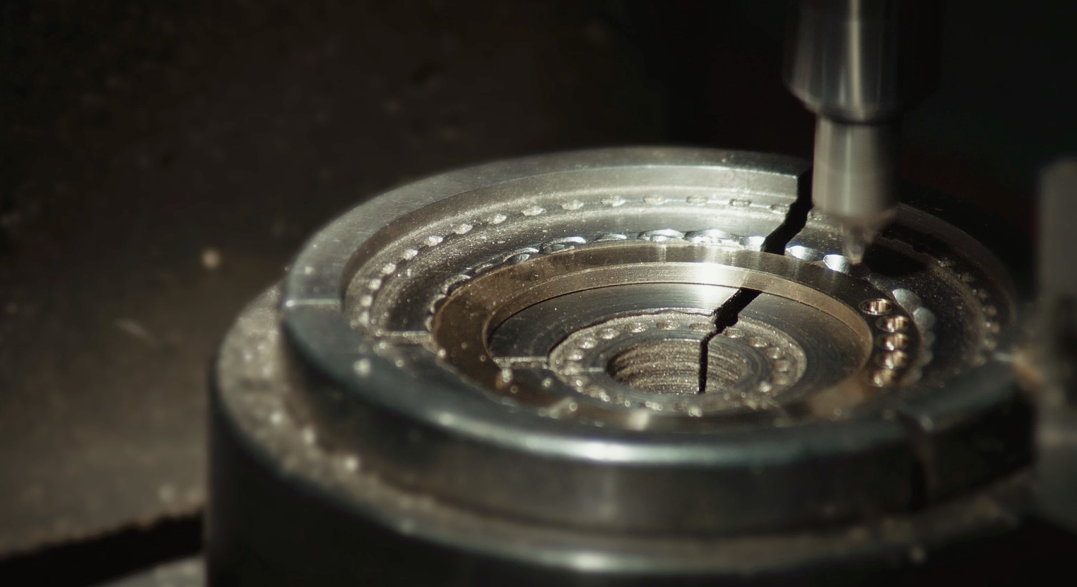

Si certain on des pinces schaublin en W25 ou B32, ils auront surement deja vue les butées à bille pour ces pinces.
Et je suis entrain de me poser la question:
Mais comment est réaliser le perçage pour l'emplacement des billes ?
Dans le cas des butées schaublin, les billes peuvent être retirées par l’extérieur. Cela ne parait pas très compliqué à réaliser de prime à bord (néanmoins, elles tiennent quand même, sans tombé ... )
La ou cela se complique, mais qui est le plus intéressant techniquement, car je souhaiterais bien en réaliser des customs, ce sont les boulons de serrage des tables à souder type Siegmund, Demmler etc ...
Mais dans ce cas, les billes ne peuvent sortir que par l’intérieur du corps du boulon ...
D’où la GRANDE question :
Comment font il pour réaliser le perçages pour l'emplacement des dites billes ???
Si vous avez une solution à mettre en œuvre, je suis preneur ...
C'est un peu ce que je pensais aussi, du coup cela m’emmène à ma 2ieme question.
Comment pourrait on le réaliser simplement, avec une presse par exemple, mais qu'elle serait la force le l'outil à adopter ?
Je n'ai pas le terme technique en anglais, du "matage". Est ce que quelqu'un l'aurait ?
En première approche, je vois, au moins, 1 autre solution que le matage :
fabriquer le corps de l’outil en 2 parties, un moyeu avec les trois logements des billes et un fourreau extérieur avec 3 perçages de Ø inférieur. Collage (ou frettage ou goupillage) du fourreau sur le moyeu (ne pas oublier de mettre les billes).
Quand au matage, 3 petits coups de pointeau à la périphérie de chaque trou......
Pour le matage, j'aurais voulu quelque choses d'un peu plus propre et rapide que le burin car 3 perçages pour une douzaine de pièce, ça va faire long....
Sinon en solution alternative, il pourrait être réalisé en une pièce avec perçage simple et de rajouter une petite bague élastique (élastomère ou type circlips) sur le haut extérieur de la bille, un peut comme sur cette vidéo, je trouve cette solutions assez élégante.

bonjour, les fois ou j'ai eu besoin de coincer des billes comme ça j'ai tapé au marteau avec un pointeau bien plus gros, ça te fait un chanfrein/matage regulier tout autour. Je l'ai fait aussi avec des billes de roulement un peu plus grosse que le trou mais là attention ça risque de partir en eclat. L'effort de deformation reste quand même faible pour descendre ce peu de matiere....
Le terme "sertissage" serait plus adapté dans le cas présent.
Tu peux le faire à la presse ou avec une potence, la force va dépendre de ta matière, ton poinçon etc... A mon sens c'est plus une butée de profondeur qu'une force qu'il faut cibler pour être répétable.
Concernant le poinçon, tu peux en faire un avec 2, 3 griffes ou complétement circulaire.
Il y a quelques photos/vidéos inspirantes ici:
Charles
merci pour ces infos, c'est de bonnes piste pour l'inspiration d'un outil ...
Y a aussi l'option de percer depuis l'autre coté, au diametre du bille, mais pas totalement traversant, hitoire de laisser une levre sur le trou. Faire rentrer les billes par le trou opposé, une fois la butee en place ils ne peuvent pas s'echapper.
selon la taille de tq piece, si tu fais une gorge evasée à l'interieur + 3 percages pour chaque bille, les billes restent dans la gorge et selon la position de la vis, elles vont venir se loger dans le trou sans pouvoir en sortir
C'est comme ca que fonctionne le systeme de préhension de broche des Z1C
