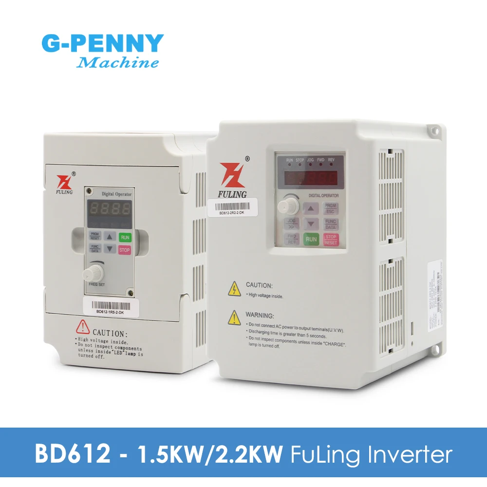

Malheureusement je ne peux pas encore tester le broche, il y a eut cafouillage au niveau de l'inverter, il est en entrée tri230v et mon tri est en 400v :sad:
Je suis entrain de voir avec le vendeur pour régler ça.
J'ai pris ça:
Et l'inverter en 2.2Kwh
Tu as des roulements céramiques donc même punition : rodage long.
je te recommande de prendre contacte avec eux pour avoir la procédure et leur signifier que tu ne peux tester la broche du fait du cafouillage sur l'inverter :wink:
