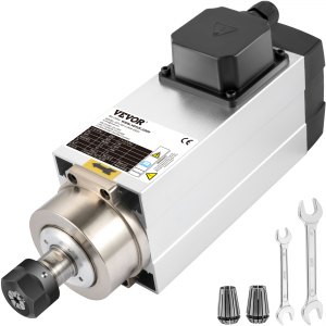

J'ai eu plusieurs fois le soucis sur ce modèle. Dans tous les cas je voulais une poulie pour tourner plus vite et avec moins de bruit
Bonjour, si tu veux pas t'emmerder avec les poulies. Certains ont installés une tête a broche rapide comme ca par exemple :
NB : je cherche une tête traditionnelle a acheter de mon côté :bave:
J'y ai pensé, mais je veux garder mon outillage et la possibilité de tourner plus lentement pour quelques pièces d'acier
