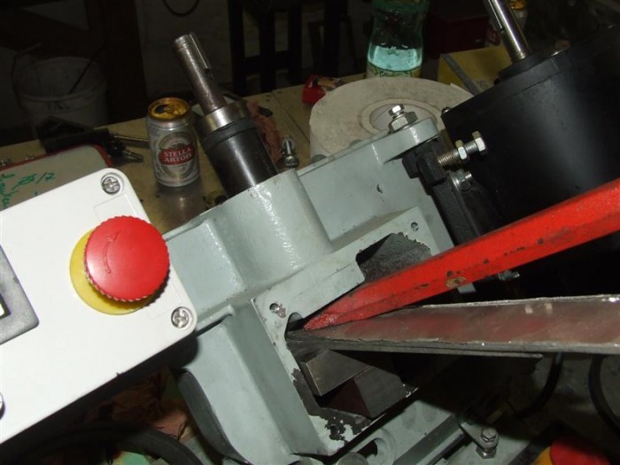

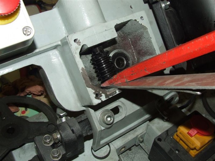

Bref, vidange.

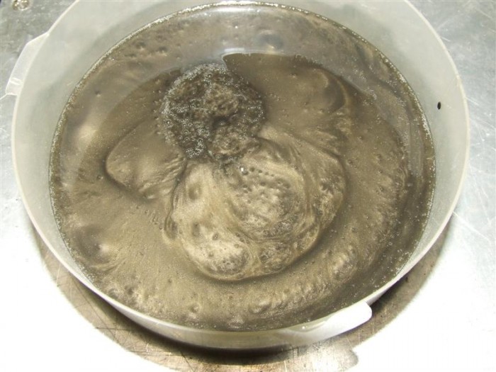

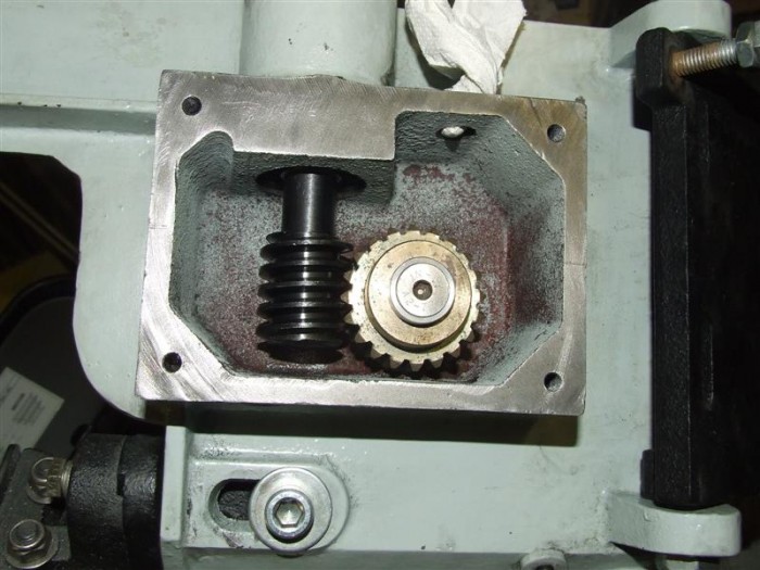

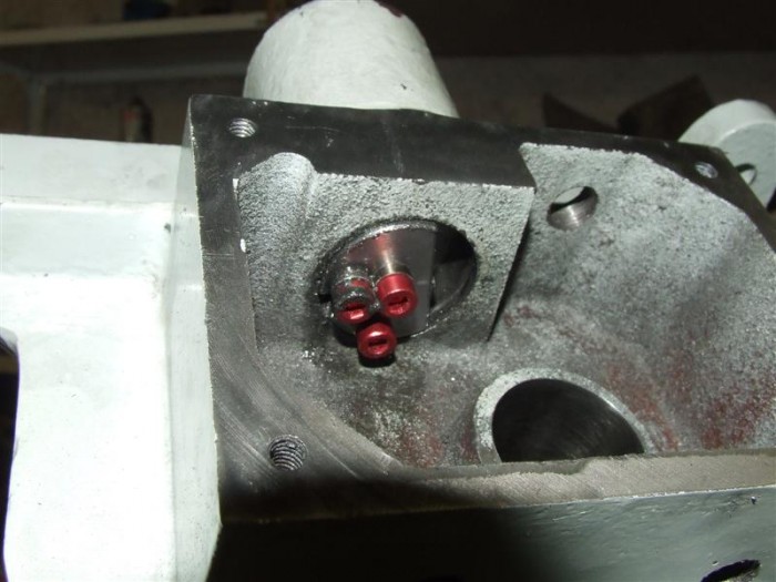

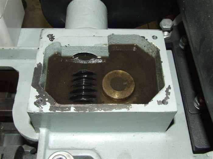

Comme tous ces tromblons, pas de vis de vidange. Il faut la coucher et ouvrir le couvercle. ca sera l'occasion aussi de passer quelques coups de foret et de taraud de 1/4" gaz.
D'abord, huile chargée et qui pue... C'est de la GL4 ou 5, SAE 140. Thiophosphatée (soufre + phosphore). Adaptée à un couple conique, mais EN AUCUN CAS A UN ESEMBLE VIS SANS FIN / ROUE CREUSE !!!!!!!!!!!!!!!!
Donc, l'huile est chargée...

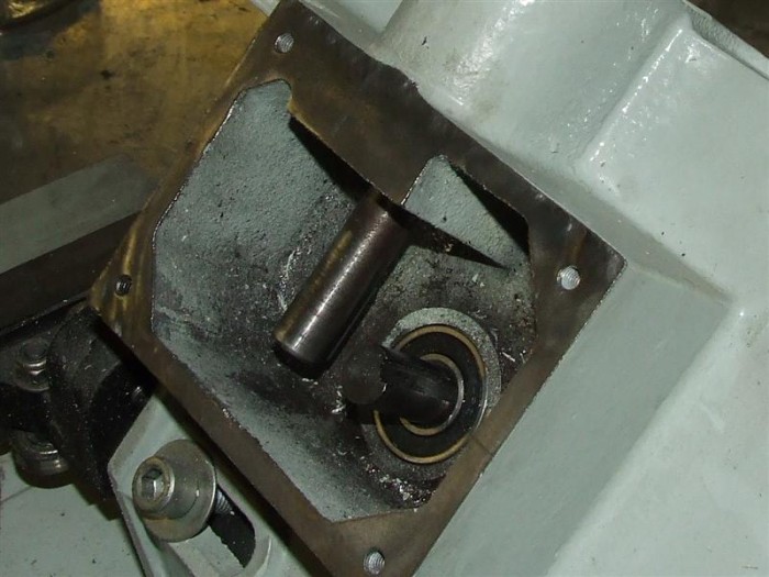

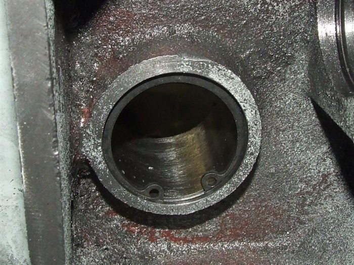

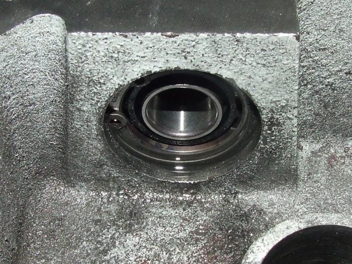

Autre constatation, la roue creuse se dépose sans problème. NORMALEMENT, CA DEVRAIT ETRE IMPOSSIBLE SANS DEPOSER LA VIS SANS FIN OU L'AXE DE LA ROUE CREUSE !!!
Y'a une coui**e dans le potage !
Et d'ailleurs, les roulements de la vis accrochent nettement

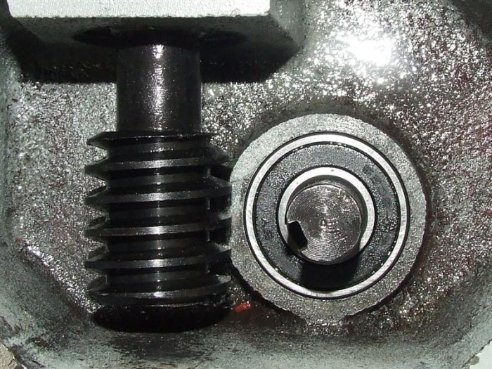

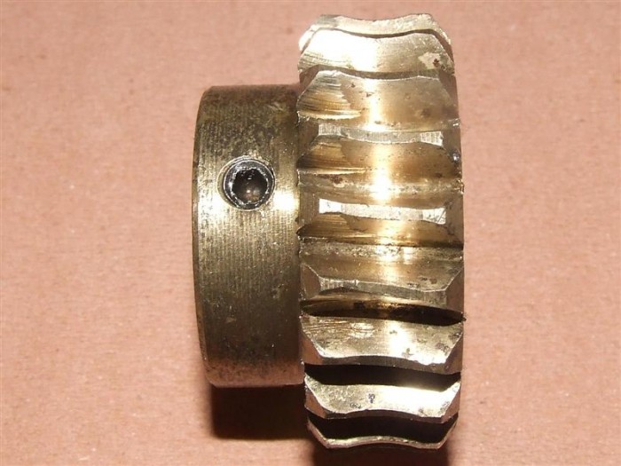

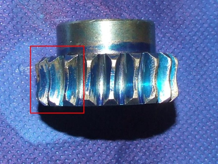

Déjà, je constate ce que disait le cyberbricoleur. A savoir que l'usure n'est pas symétrique. D'autre part, la roue creuse est certes clavetée, mais l'immobilisation en translation n'est assurée que par une vis sans tête appuyant sur ladite clavette. Poin

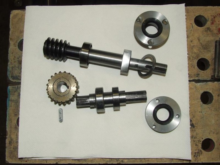

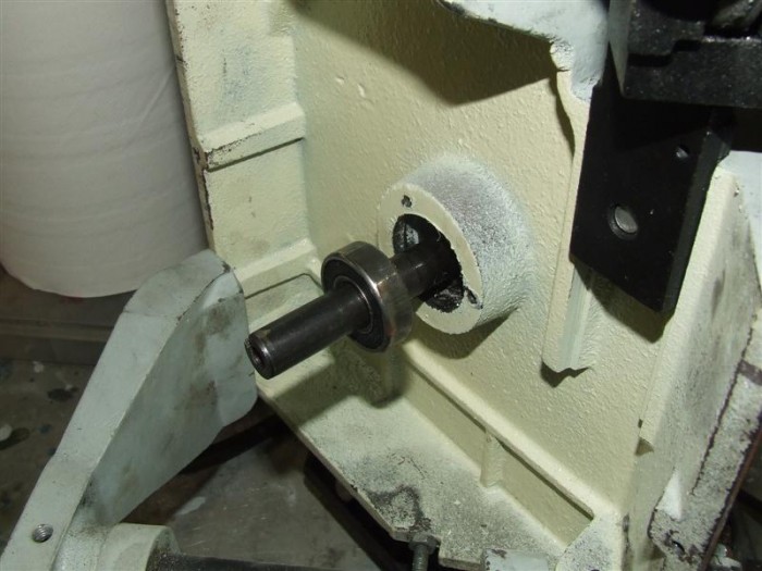

L'axe de la roue creuse se dépose à la masse, avec un jet en alu. Déjà, ça cloche quelque part.
Arbre tournant = bagues extérieures de roulements montés libre + bagues extérieures serrées sur axe. Là ils sont montés serrés partout. Déjà, il est quasimen
Ca sort... en tapant bien.
Pas question de sortir le flambard à cause de la peinture, et le décapeur thermique, vu la masse de fonte, ne servirait à rien.

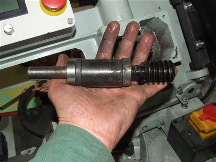

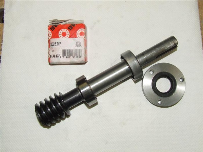

Déposer la vis sans fin est plus difficile. Au burin, en faisant coin. Et en ajoutant des cales.
A force, ça finit par évoquer un film de Marc Dorcel avec Brigitte Lahaye dans le rôle du carter...
Sortie !

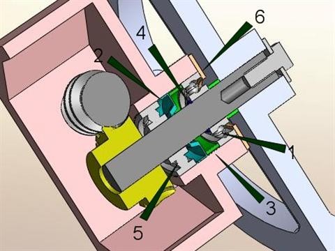

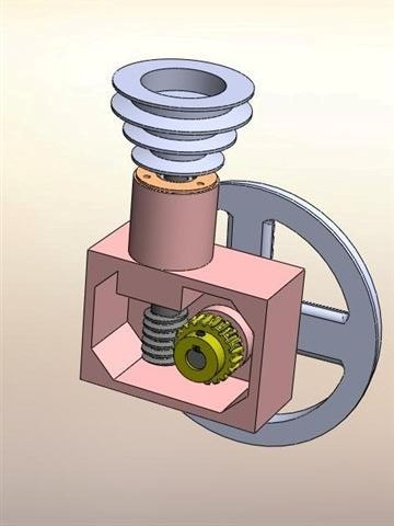

C'est le moment d'analyser la situation, et de faire le constat de l'affligente stupidité de la conception.
Rassurez vous, vous pourrez vous aussi faire ce même constat en démontant votre chinoiserie. A l'exception de celles équipées d'un véritable réducteur, elle sont toutes faites de la même façon. Il suffit de passer quelques heures sur le net à éplucher les éclatés chez différents revendeurs outre atlantique.
Vue en coupe du montage de la vis sans fin
1 : roulement à billes à contact radial, monté serré sur arbre et dans alésage
2 : joint spi
3 : entretoise
4 : circlip d'arbre
5 : roulement à billes à contact radial, monté serré sur arbre et dans alésage
6 :
Au niveau de la roue creuse, même combat :
2 : joint spi
3 : entretoise
4 : circlip d'arbre
5 : roulement à billes à contact radial monté serré sur arbre et dans alésage
6 :co

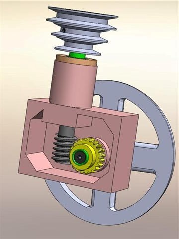

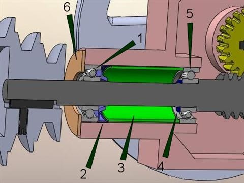

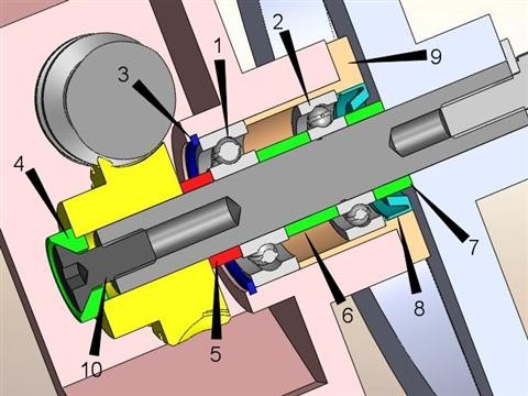

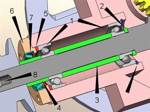

Il est donc urgent de concevoir un montage correct, respectant les règles élémentaires à respecter avec des roulements !
1) la poussée axiale subie par la vis sans fin ne doit pas être subie par des roulements à billes à contact radial, mais par des roulements à rouleaux coniques, comme sur tout réducteur passant plus de quelques dizaines de watts. Mais voilà, il n'y a pas la place... Alors, il reste la solution des roulements à billes à contact oblique. Charge tournante > serrés sur axe, libres dans alésage, et montage en X.
2) pour l'axe de la roue creuse, il faut pouvoir immobiliser en translation un des deux roulements, et laisser l'autre libre.
3) il va falloir réaléser ls logements pour un montage glissant des roulements
4) il va falloir usiner des gorges à circlips dans lesdits alésages.
1 : roulement à billes à contact oblique - montage en X
2 : entretoise fixant la position du roulement
xxx : flèche sans numéro (oubli, flemme de corriger) : circlip d'alésage
3 : entretoise
4 : frette assurant l'étanchéoité avec le joint spi
5 : cale de
Pour l'axe de la roue creuse, je suis assez fier de moi.
Si si...
2 : ditto
3 : circlip d'alésage
4 : rondelle épaulée-fraisée bloquant la roue creuse en bonne position
5 : cale de réglage de la position de la roue

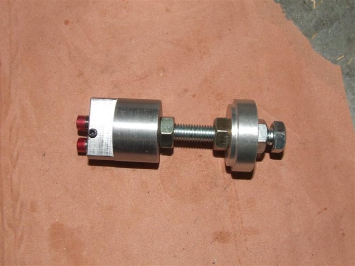

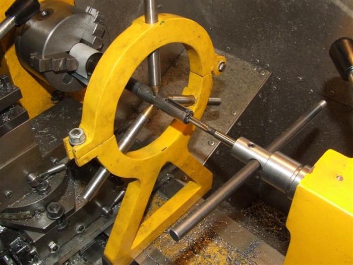

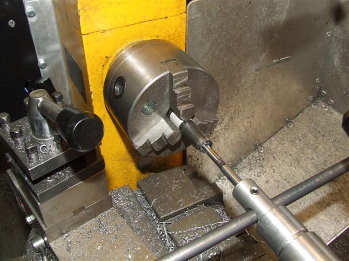

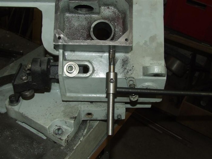

Première chose, créer un outil à main pour faire les gorges de circlips.
Voir
outil-a-main-pour-usiner-des-gorges-t1604.html

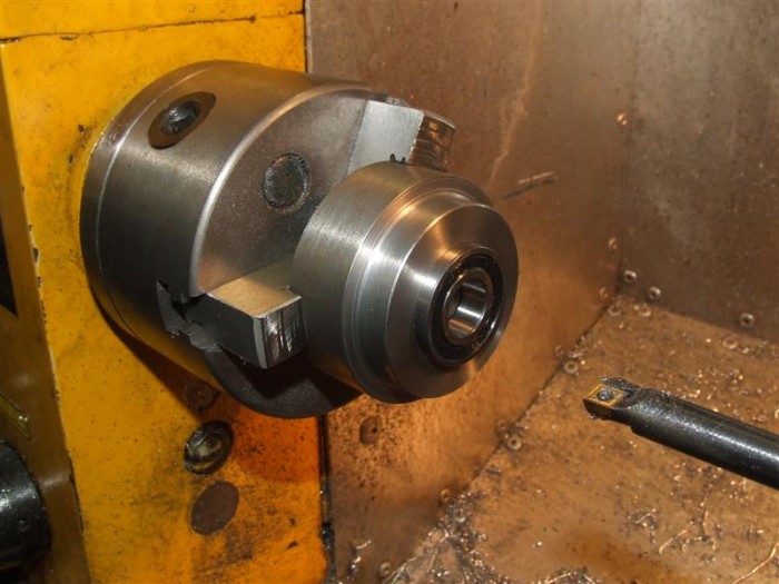

Et naturellement, léger réalésage des logements. Ca a commencé avec un mandrin constitué de trois roulements empilés avec de la pâte à roder, et ça c'est fini avec mon outil préféré : la meuleuse droite pneumatique. Quand on a l'habitude de cet engin, on peut être précis !
Et de deux...
Et d'un

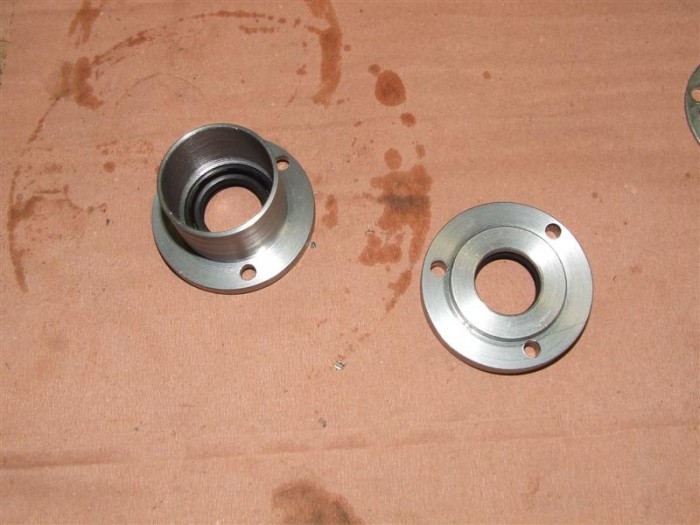

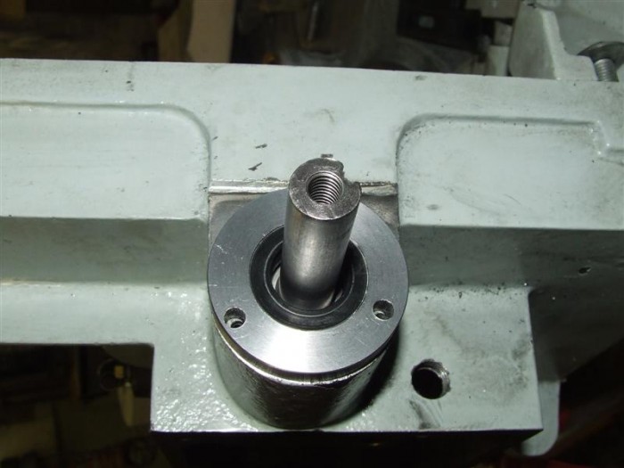

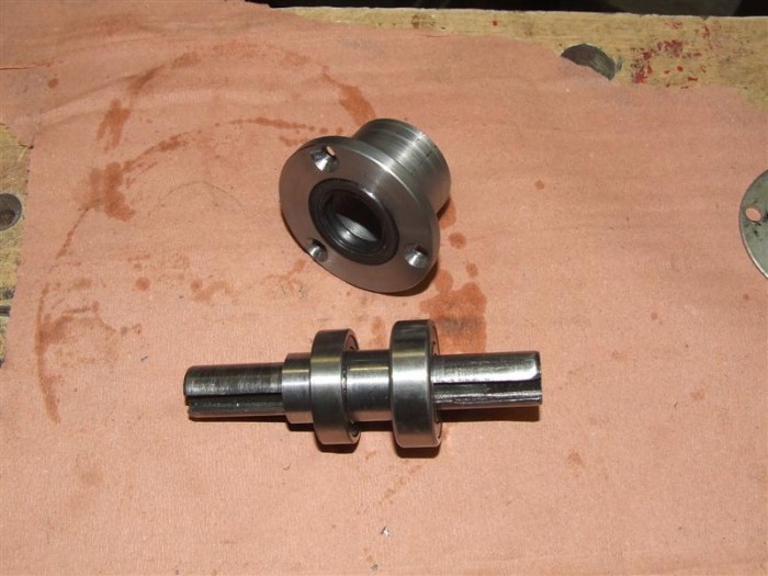

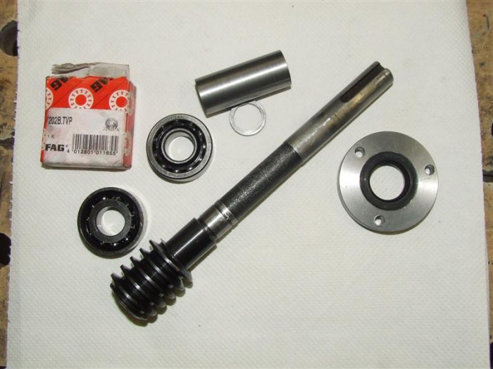

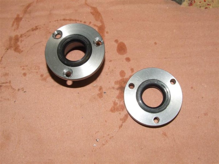

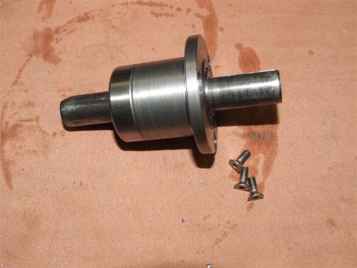

Quelques usinages...
Le kit pour la vis sans fin
Monté en place. Tout baigne.
Il ne faut surtout pas que le couvercle force sur le roulement extérieur. Par contre il faut qu'il serre juste le roulement intérieur, en venant se plaquer contre la fonderie.
Importance de travailler précis, et de bien rele
Le kit, pour la roue creuse
Pas de plateau diviseur. Les perçages sont un peu space...
Fraisage à la main, à la sauvage.
Alésage du couvercle multifonctions. Le roulement sert de tampon.
Perçage et taraudage en bout d'axe de roue creuse, côté roue creuse
Perçage et taraudage en bout de vis sans fin

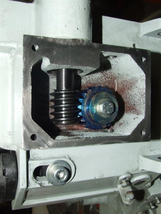

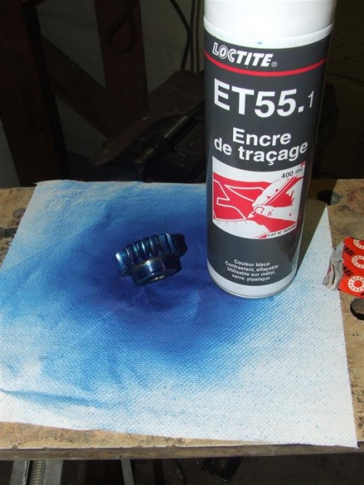

Maintenant, le plus délicat : réglage de la position de la roue creuse par rapport à la vis sans fin. L'axe de la roue creuse doit passer par son plan médian.
Ca, c'est la théorie. En pratique ça ne fait que donner une base pour un prépositionnement.
Je n'ai pas de bleu d'ajsutage. Par contre, j'ai du bleu de traçage.
Donc, au lieu d'examiner les dépôts de colorants, il suffit d'examiner son usure, et le tour est joué !
Les traces sont examinées en relevant à chaque fois la côte.
Une fois les traces bien centrées, il ne reste qu'à en déduire l'épaisseur de la cale de réglage.

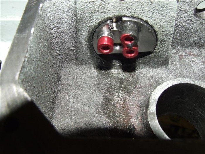

En ce qui concerne le niveau d'huile, un voyant est inutile. J'ai fait comme sur une boîte de vitesses :
- deux perçages 1/4" BSP en bas (2 car il sinon il reste une "poche")
- un perçage sur la face supérieur pour laisser entrer l'air
Je posterai les photos et le mode d'emploi ce soir.

tu m'y fais penser : j'ai oublié le gros plan, montrant les piqûres et attaques en question.
L'état de surface de la vis n'est pas trop mauvais, mais ce n'est pas un miroir !!! Rien à voir avec celui d'un couple conique de bagnole, par exemple !

J'ai eu cet après midi des éléments de réponse à propos des bronzes et des lubrifiants. Très brève discussion avec un chimiste (spécialisé dans la passivation des aciers).
L'huile : pour qu'il y ait "attaque", il faut que le soufre soit à un moment où à un autre à l'état ionisé. Bon, ça, on s'en serait douté. Donc, dans la composition des huiles, le tout est de s'arranger pour que le composé soufré reste stable et ne libère pas ses ions. Ca, c'est la réponse que j'espérais.
L'alliage a effectivement une importance. Certains seront plus ou moins sensibles au soufre. D'ailleurs, il y a quelques jours j'étais tombé sur un site métallurgique où des alliages "peu sensibles" ou "insensibles" étaient présentés. Ils comportent de l'aluminium.
J'ai "un peu" oublié la chimie, les potentiels redox et la règle du gamma, mais j'ai essayé de voir si l'aluminium n'aurait pas vis à vis du cuivre par rapport au soufre un peu le même effet que le zinc vis à vis du fer par rapport à l'oxygène. Dans une semaine, j'aurai une réponse de chimiste.
ici pour le principe
http://fr.wikipedia.org/wiki/Oxydation
http://fr.wikipedia.org/wiki/Potentiel_ ... %A9duction
L'aluminium est plus réducteur que le cuivre, comme le zinc est plus réducteur que le fer... Je sens un truc comme ça.
Il y a donc bien des bronzes qui supportent plus ou moins bien les lubrifiant soufrés.
Il y a aussi des huiles même GL5 qui n'abîmeront pas le bronze. C'est une certitude puisque des fabricants de réducteurs recommandent certains lubrifiants soufrés. Le tout, c'est de mettre la bonne dans le carter (surtout sans lire de fiche technique !).
