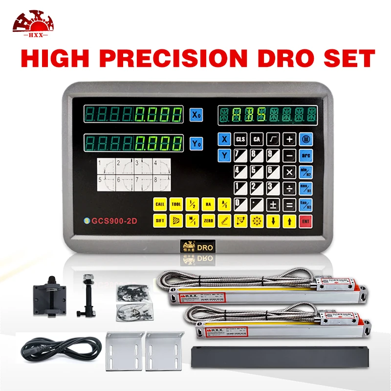

j'ai une DRO qui traine dans le garage et je n'ai plus la doc.
Il s'agit de celle-ci:
Pensez-vous qu'il est possible d'afficher la vitesse de rotation en direct en mettant un codeur rotatif ?
je ne sais pas si le software le permet...

Pourquoi un codeur linéaire pour afficher une fréquence de rotation, moi qui ne suis que mécanicien je chercherai un codeur rotatif avec au moins 1 top par tour.
Salutations.
metalux
Pensez-vous qu'il est possible d'afficher la vitesse de rotation en direct en mettant un codeur linéaire?
oui! codeur rotatif (ou plutôt codeur incrémental) et non pas linéaire :wink:
pour moi c'est adaptable vu que ces codeurs génèrent un signal TTL A et B identiques aux règles optiques chinoises
Mais! je doute que l'entrée de la DRO ai du mal a "digérer" la cadence très rapide de ces signaux
de plus le software n'est pas modifiable

Pardon il fallait lire rotatif bien sur
Je crois que les visu avalent du 1mhz voire + ce qui est déjà pas mal
La question était surtout de savoir si le software le permet

Le plus simple c est vampiriser la dro et rajouter un module à 3€ Type radio no et utiliser le digit qui est un bête lcd

merci pour vos avis. Les idées de bricolage et modif divers ne manquent mais c'etait plutot pour me servir d'un truc qui trainait et allier l'utile à l'agréable.
il y a une tonne de module adapté sur ebay pour quelques euros donc pas sur de vouloir passer du temps la dessus.
l'idée était de mettre un codeur un peu précis et d'avoir soit la vitesse soit la position angulaire pour du percage/fraisage en position

Un capteur 20khz inductif ça coûte rien et tu auras ta vitesse tt le temps :)

j'etais en train de ressortir l'oscillo et l'analyseur logique... et me suis dis que de toute facon on allais trouvé un signal TTL comme les pac chinois et que bon, pas sur que çà vaille le coup :belzedar: :belzedar: :belzedar:
sur AE , un capteur inductif ou capteur a effet hall et tu balances çà direct sur le troisieme digit par un arduino, sur une dro 3 axe pour fraiseuse et tu as tout ^^

Pour moi si tu pousses le truc, tu inseres un écran à segments comme il y a déjà sur les visu et tu mets un mode vitesse et un mode position grâce à un micro contrôleur et sur la broche tu mets un codeur rotatif digne de ce nom.
Bonjour Vibram
Cet affichage n'est possible que si la DRO possède cette fonction et une entrée à l'arrière
pour le capteur à effet Hall qui délivre une impulsion / tour de broche.
Comme sur cette DITRON D70-4V installée sur mon tour AMC.

Néanmoins il est toujours possible d'installer un Compte Tour externe
basé sur le principe du capteur à une impulsion / tour de broche.
Ce que j'ai fait pour libérer l’afficheur de l'Axe 4 (K) de la DRO
partagé aussi avec la position de la contre-pointe.
Ce module est associé à un capteur Optique à réflexion de ma conception.
