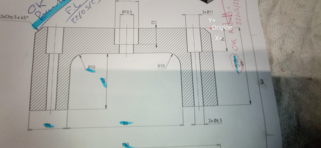

Bonjour voici le problème que j'ai eu aujourd'hui sur un contour d'une pièce
J'ai fais le contour de la pièce avec l'unité Face : Contour,
Fraise de diam 12 prof du contour 30,5 ap 15,25
zéro de surep en z, je lui met 3 mm de prof en radial
Arrivé a y -27 mm du contour dans le U elle finit son tour et la fraise se relève et va directement me faire le rayon de 10 a x-105 du coup elle plonge en pleine matière vu qu'il reste 8 mm de matière a enlever
J'avais jamais eu se soucis sur cette unité mais là je comprends pas. Du coup au final j'ai fais plusieurs unitées Ligne gauche avec chaque fois une baisse de 3 mm en y pour faire le U
Je sais pas si c'est bien clair
La machine Smart 430a.
