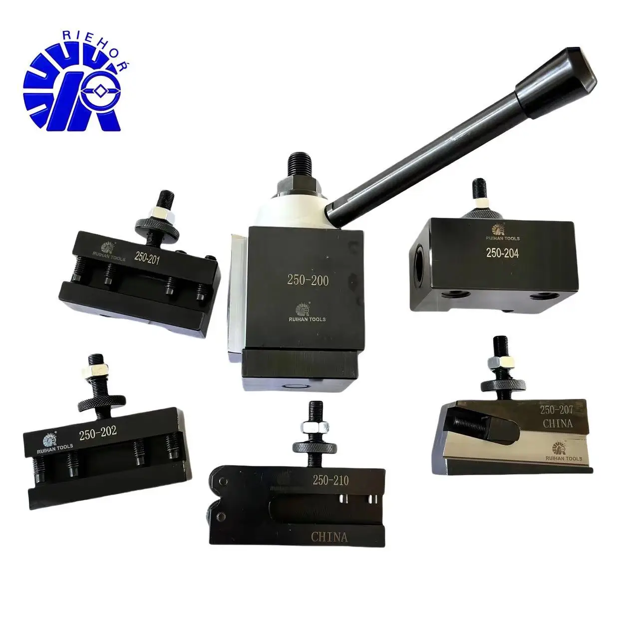

Avec sa tourelle d'origine, mon 800 Plus permet des outils de 16mm (+ les cales). Le passage de la tourelle est de 21mm.
Après, une tourelle de ce type est vraiment un plus. tu ne t'emmerdes plus avec les cales !
Je sait pas celle que vend " Damato " mais une chose est sur elle est hors de prix grave :mrgreen: moi j'avait regardé pour une Multifix et j'ai d'ailleur donné un max de truc sur un post pour ces tourelles :smt023 ( je sait plus ou c'est ) le mieux qu'il me semble en " Prix-Qualité " c'est une " A " chez " Paulimot " , là = https://www.paulimot.de/drehen/schnellwechsel-stahlhalter/a il doit y avoir le Français mais j'ai pas cherché :mrgreen:
