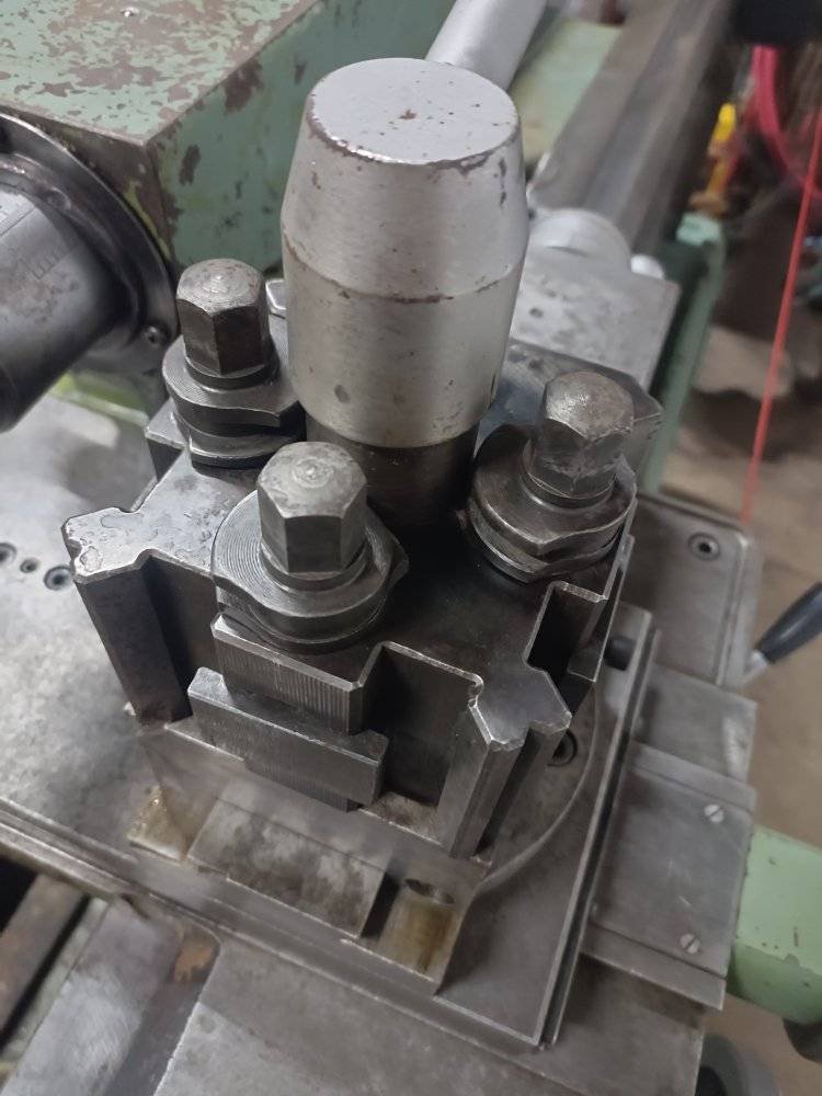

Je ne sais pas faire la différence, j'ai l'impression que sur le même principe et des dimensions proches, toutes ne sont pas interchangeables. Aussi variable que la dénomination Dixxon, Dixon, Dickson.
Pour l'avoir vérifié avec mes AM chez HBM aux Pays-Bas, les RapidOriginal ne sont pas compatibles avec les Dickson, PO comme tourelle !
il n'y a que le type A qui a le meme entraxe de 82 mm et le B qui est presque identique a quelques 10ieme . le BA tres specifique
J'ai un A neuf à la maison qui ne me sert à rien.
je regarderai demain
Tu dis 90 mm, comme sur les 92 mm du schéma ci dessous ?
Si tu peux, regarde aussi la largeur du passage possible (32.5 ici)
Non le 82 qui correspond à l'axe entre le 80 et le 84 . C'est côtes là sont pour 'e modèle A
Oui, c'est écrit dessus :)
Et si tu regardes entre pointes ? (creux sur la tourelle) ?
En démontant la tourelle, tu peux faire une empreinte en négatif et comparer avec le pdf des italiens
