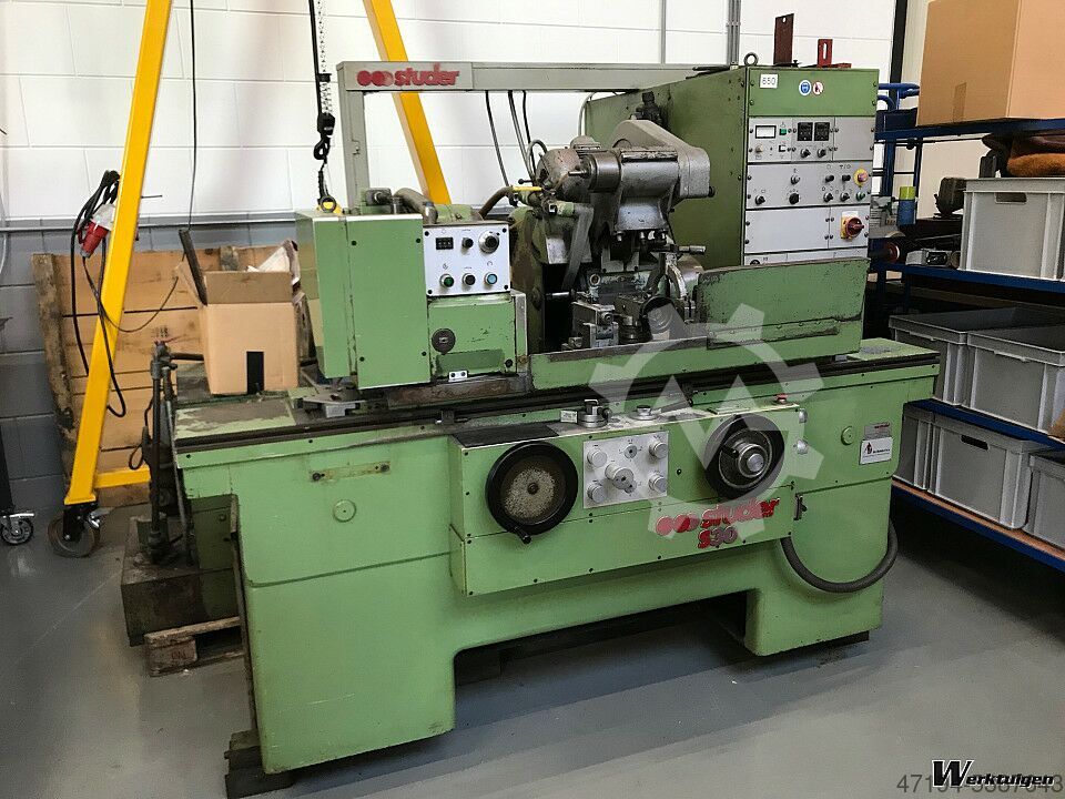

Je vais voir une rectifieuse Studer S30 ce soir et je me permets de solliciter les avis du forum quand aux points à vérifier
Géométrie? hydraulique?
On est à cent lieues de la problematique du gars qui achète un tour d'etabli pour usiner des rondelles. Une Studer, il s'agit ici d'une machine de précision qui a une certaine valeur. Et je suppose qu'on en attend une valeur certaine.
Pour moi, la geometrie doit être au cahier des charges.
Moi, je demanderais un rapport Salmon ou equivalent.
Et je contacterais aussi Studer en Suisse. Ils font me semble t'il de la renovation de machines. Et ils ont leur propre ecole de formation.
Studer, c'est pas Vevor : du prêt-à-reconstruire ou de la matiere première pour Purfer.
À voir egalement, si Studer ne ferait pas aussi la mise en service et les reglages sur site.
L'hydraulique, personnellement, j'y attacherais une importance secondaire. Ce n'est pas ça qui fera la precision de la machine et c'est à la portée de tout mecanicien chevronné.

Une reconstitution serait hors de mon budget
Le vendeur me la propose pour 1500
J'ajoute quelques photos
1500, je crains qu'elle ait des heures de vol. C'est même pas le prix d'un bon tour d'occasion.
ha oui !! une rectif cylindrique . pour 1500 :smt023:smt023
Effectivement bien contrôler les points névralgiques :-D
C'est ce que je voudrais vérifier
Le propriétaire est malheureusement décédé récemment, raison de la vente
Je crains aussi qu'elle soit trop grande

Quand je parlais d'un rapport de contrôle, je pensais qu'on avait affaire à une machine vingt fois plus chere destinée à un atelier professionnel.
Evidemment, pour ce prix-là, on ne peut rien demander.
Si c'est juste pour une bricole de temps en temps, une affuteuse universelle avec une poupee motorisée permet de faire pas mal de choses. Tu peux faire de la rectif. Plane ou cylindrique, interne ou externe. Du cylindrique pur, du cône et même des rayons ou congés à condition d'avoir des accesoires achetés ou fabriqués.
Une affuteuse donnera plutôt de la qualité 6 que de la 5, mais pour de la mécanique courante, ça suffit generalement. Sur la mienne, les graduations de tambour font 7 microns. Sur une poupee d'affuteuse, on peut monter une pointe, un mandrin trois ou quatre mors, durs ou doux, des pinces, un cimblot rectifie en place.
Pour les cônes, certaines affuteuses ont un reglage angulaire de table micrometrique
C'est moins encombrant et plus polyvalent qu'une rectifieuse. En contrepartie, l'avance est manuelle, les reglages sont un peu plus longs et souvent on ne peut pas equilibrer les meules. Meules qui sont beaucoup plus petites, donc moins cheres que celles des vraies rectif cylindriques.
Ca fait une sacré machine !
Entre la qualité et le prix demandé... A voir selon l'état apparent
Et surtout, est-ce que tu vas te sentir à l'aise avec cette machine ?
