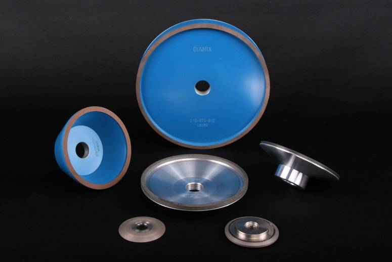

oui, avec une meule diamant :wink:
ouff c'est chère les meule diamant !
meule verte est plus aborable et un simple touret ferait le taf, malheuresement je n'en ai pas, après ça vaut dans les 50€ en chinoiserie bricomachin

Non non diamant et rien que le diamant. La meule verte (ou silicone) est bien trop grossière pour faire ça. A+
ça coute quand même vachement chère, je penses pas investir autant pour le moment, la meule verte ça peut quand même dépaner ?
juste pour rendre plus pointu mon grattoir en fait.
Oui effectivement mais moi perso, j'ai toujours vu et utilisé des meules vertes parce qu'on ne voulait pas nous payer autre chose !!!
Et les meules vertes suivant les nuances de carbures, on se demande si on meule l'outil ou si c'est l'outil qui use la meule...

Je connais ces meules mais c'est uniquement pour couper de la pierre ou du carrelage monté sur meuleuse non ?
Si j'essaie de tailler mon bout de carbure avec ca, ca va me péter a la gueule la
Les meules diamanté a monter sur touret ou affûteuse coûte plutôt dans les 200 balles de ce que j'ai pu voir...
J'affute mes lames de scie circulaire (dents en carbure brasées) sur un coupe-carreau*. Faut y aller doucement, on appllque un pression laterale sur la disque qu'il n'y est pas prevu pour, mais ca marche tres bien. Je ne sais pas quelle "grain" sont les disques a decouper, par contre, et mes lames de scie n'ont pas besoin d'un etat de surface fabuleuse. Peut-etre un finition avec un pierre a affuter a main diamanté, mais a ce moment la, faire la "taille" au meule verte puis finition a la main.
Le grattage que j'ai fait etait avec du HSS, reaffutage a la main - quelques passes sur la pierre et hop! en avant.
* Je n'y ai pas pensé avant, mais je pourrait faire mes outils de tour a carbure brasé aussi.
