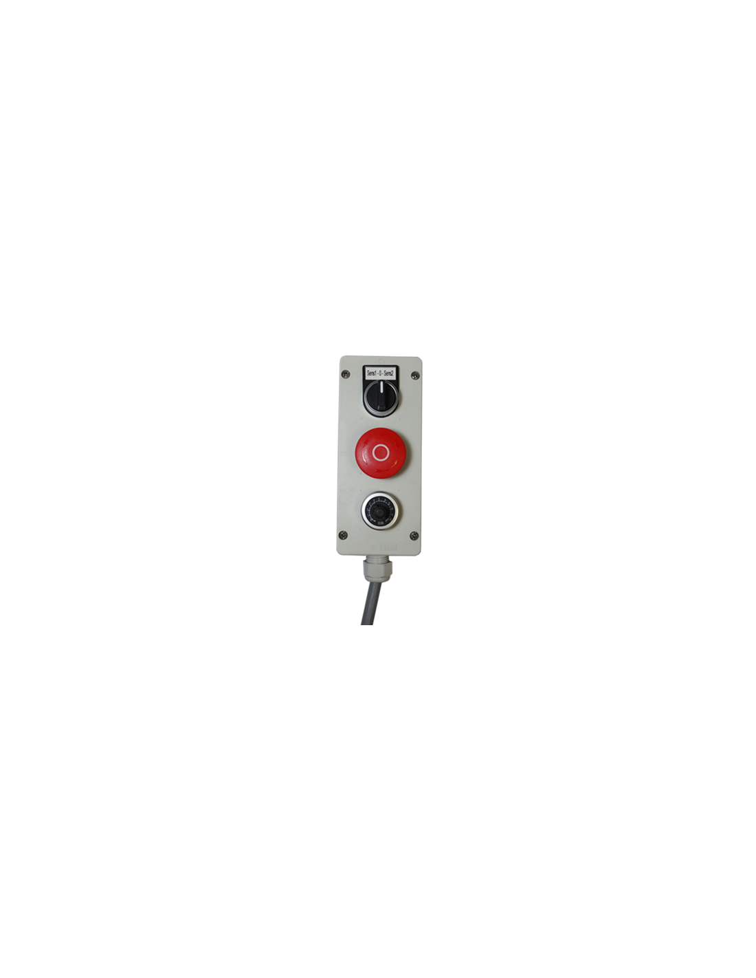

Reste maintenant à équiper la machine d'une commande déportée, j'ai commandé ceci https://www.technic-achat.com/accessoire-variateur-potentiometre,fr,4,TEL_VAR_XX.cfm chez Technic-Achat sur les conseils de osiver que je remercie au passage.
J'aurai certainement besoin de vos conseils avisé pour le branchement et le paramétrage variateur pour cette commande.

Ce matin j'ai reçu ma commande déportée de chez Technic-Achat https://www.technic-achat.com/accessoire-variateur-potentiometre,fr,4,TEL_VAR_XX.cfm
Mais j'ai un problème, je comptais utiliser seulement les 3 boutons et les fixer sur la façade en tôle que j'avais préparé, mais pas possible car le bouton d'arrêt d'urgence est en 2 parties, une partie poussoir fixée sur la façade du boitier et une autre partie avec 2 contacts (un ouvert et l'autre fermé) fixée dans le fond du boitier. Donc je vais être obligé d'utiliser la commande complète avec son gros boitier et passer le câble électrique au travers du carter de la distribution.
D'autre part, ils m'ont fourni un schéma de câblage et de branchement pour 4 types de variateurs différents mais le mien n'y est pas (inverter XSY-AT1), avez vous une idée du branchement pour mon variateur et les paramètres à modifier? j'ai retenu que tout cela se branchait sur les bornes com, x1 à x6 mais je ne sais pas dans quel ordre et qu'il fallait modifier les paramètres P50 à P56 mais j'aime mieux demander conseil avant de faire des conneries :eek:
Par avance merci pour vos conseils éclairés :smt039
Sans rien toucher (paramètres d'origine) X4 = FOR => borne 03 du schéma, X5 = REV => borne 04 ;-)

L'opération déportation des commandes est terminée, pas de soucis, tout fonctionne correctement et ça tourne dans le bon sens du 1er coup :-D
J'ai bien modifié certaines choses, comme je ne voulais pas que le câble soit apparent j'ai déporté le presse étoupe au fond du boitier et obturé le passage d'origine, j'ai fait passer le câble par les trous d'origines au travers du banc qui ressort sous le moteur, j'ai fait faire un 1/4 de tour aux boutons du potentiomètre et de l'inverseur de sens puisque le boitier est fixé horizontalement.
J'ai suivi scrupuleusement les excellents conseils de branchement de osiver d'abord avec un branchement en fils volants au dessus du variateur et conforté pas les résultats j'ai passé les 6 fils à l'intérieur du variateur pour éviter d'avoir un câble qui se balade au dessus.
J'ai modifié les paramètres P10 et P11 pour le nouveau fonctionnement avec commandes déportées, le potentiomètre est plus agréable, plus de course et réglages plus sensibles, le bouton AV/STOP/AR est plus pratique que l'ancien système qui faisait péter le différentiel quand je changeais de sens avant que le moteur soit stoppé.
