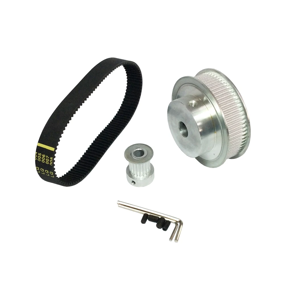

Sur la CNC que je construit, j'aimerai entrainer mon Z (donc la vis qui se trouve sur le X)
avec deux poulies crantées, comme certaines CNC de chez Sorotec ou autre !
Est-ce que du "5M" irai en 15 mm de large ?
j'ai regardé sur 123 courroie est-ce que pour entrainer mon Z cette poulie suffira ?
Quelle est la différence entre une courroie "simple " 5M et une SMGT toujours au pas de 5 ??
Merci à tous !!
Hervé
Personnellement je prendrais pour cet usage dans cette série :
Il s'agit donc d'une Gates POWERGRIP GT3 longueur(à choisir)3MGT-largeur (9 ou 15 mm)
Avec un pas de 3 mm la courroie est moins épaisse et elle est mieux adaptée à ce genre de petite transmission de faible puissance. La largeur de 9 mm est largement suffisante le 15 mm c'est si vous êtes du genre inquiet.
Bien tendre la courroie et bien choisir la poulie qui va avec (profil de denture)

Entièrement d'accord. Du Binder j'ai dans mes tiroirs SAUF que pour en acheter il n'y avait que Radiospares autrefois à prix exorbitants. En plus on a fait beaucoup mieux depuis. Il faut être attentif au choix du profil de denture car les courroies crantées sont produites essentiellement pour faire des transmissions de puissance, or ici nous sommes dans le positionnement et le profil HTD très utilisé pourtant ne doit pas l'être pour du positionnement dit par GATES car la dent de la courroie ne remplit pas complètement son empreinte dans la poulie.
Comme dans l'application envisagée par Hervé la puissance est ridicule (si le moteur pas à pas a du couple, il tourne très doucement et s'il tourne plus vite il n'en n'a plus) je préfère regarder d'abord les pas de 2,5 mm et 3 mm car la courroie est moins épaisse et à diamètre primitif des poulies identiques le nombre de dents est d'autant plus grand que le pas est petit. Donc on regarde quelle est la traction maximale que peut supporter 1 cm de largeur de courroie Le couple max du moteur en fonction du diamètre primitif de la plus petite poulie donne la traction max produite par le moteur. Avec le chiffre précédent on en déduit la largeur de courroie à utiliser.
Ici aussi travailler avec des marques de produits pour lesquels la documentation fabricant est disponible est pour moi un atout précieux.

Si on veut un encombrement de la transmission minimal il faut consulter la doc des courroies et voir quelle est la dimension minimale des poulies pour un pas donné Cela a un rapport avec l'aptitude de la courroie à plier beaucoup (et souvent). Si en plus la transmission est prévue (ce n'est pas ton cas) pour un rapport important, il y a à prendre en considération le nombre de dents minimal pour la petite poulie.
Pour toi tu regardes qu'il y ait de la place dans le centre de tes poulies pour y loger l'alésage et l'éventuelle clavette et puis tu choisis.
Pour ma part c'est ce que j'avais pris:
Il m'est arriver d'en changer une seule qui s'était briser,probablement un pignon mal alligner ou encore un désajustement s'est fait car je n'ai jammais eu a en rechanger une sur mes 3 transmissions identiques depuis .(plus de 5 ans)
Edith:je viens de m'appercevoir que mon lien n'est pas le bon,ca aurait du etre la htd5mx15mm
Bonjour @el patenteux !!
Bien vu ! sur les machines Sorotec ce sont aussi des HTD ! mais eux elle sont
en 3M donc un pas un peu plus petit ! ça me rassure que tu en aies mis sur tes machines !!
