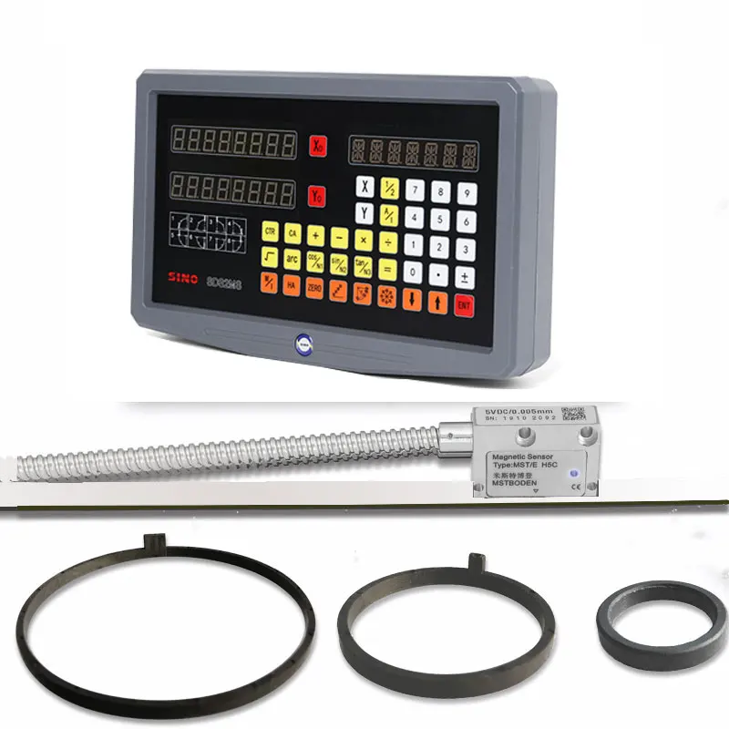

Il y a ce type de codeur qui pourrait éventuellement s'installer (reste à vérifier la fréquence du signal lorsque tu tournes à 3000 rpm).
si ce type de codeur magnetique pourrait fonctionner a basse vitesse, je doute que dans le cas present il arrve a suivre.. et là il faudrait le disque et non la bande comme sur l'annonce, et je ne vous dit pas le prix..
un photocoupleur ne pourrait pas faire l'affaire? tu n'aurais qu'un index réflechissant a coller sur ton axe , contrairement a un aimant qui risque d'être éjecté ( capteur hall)
Visiblement tu n'as pas lu l'annonce jusqu'au bout :
Ce n'est pas une bande mais un anneau (il y a 4 diamètres différents.
Le capteur c'est ça :
Donc si on prend l'anneau de 46mm intérieur c'est 40 000 points par tour ce qui fait une fréquence du signal de 40000*3000/60=2 MHz, le problème c'est que le capteur ne dépasse pas les 500 KHz soit 4 fois moins que ce qu'il faudrait (en clair on ne peut pas dépasser 750 t/mn d'après la doc).
Sur certains tours CN il y a un capteur sur la broche avec une résolution au moins équivalente voire supérieure et la vitesse maxi est supérieure à 3000 t/mn donc il existe des capteurs capables de faire ça, le prix est évidemment légèrement plus élevé :eek: , voir chez Heidenhain par exemple :
oui effectivement j'ai parcouru vite fait sans faire attention :wink:
je connais bien cette technologie de regle magnetique, plus habitué aux régles souples je ne pensais pas trouver des disques, ces derniers ne courent pas les rues..
