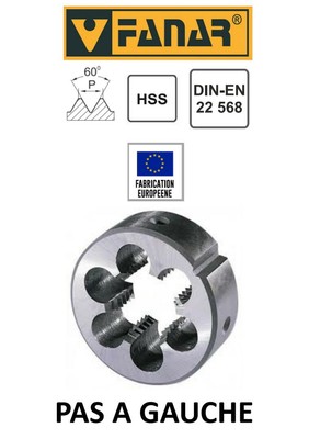

Oui, il y a ça aussi (pas a gauche) le 8x125 , ça court les rues , donc on en trouve a bas prix , le 9x100 est moins courant et en général c'est souvent plus cher , en plus je crois qu'il y a eu une erreur au début, ça doit être un taraud qu'il cherche, pas une filière :wink:

réparation chez Dupont 125/150 € , mais en principe je répare moi même ! en fait il s'agit d'un Dupont qui avait une vanne particulière et qui a été abandonné par Dupont , donc on ne trouve pas pas cette dimension de vanne ! , que veut tu dire par faire attention lorsque on commande une filière ( c'est pour pas à gauche ) , ma vanne lorsque je la visse sur le bloc du briquet je tourne dans le sans des aiguille d'une montre ( s'agit il d'un pas a gauche ou à droite ) ? ,car sur certaines annonce on ne parleps du sans du pas ! .
non il s'agit bien d'une filière ! et non d'un taraud !
cdlt mimi
Si tu tourne dans le sens des aiguilles pour viser, c'est un pas a droite (a gauche très rare)
