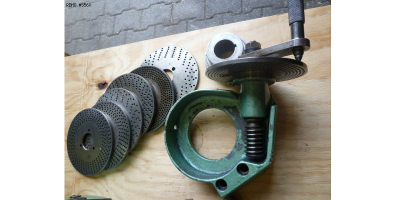

Rabotnuc, nos messages ce sont croisés.
C'est bien ce que je constate pour les accessoires de fraisage...
Le diviseur que je recherche est le diviseur à disque et non celui que l'on peut monter sur les fraiseuses. voila par exemple

Sinon une question concernant les accessoires, est-ce 1200 € pour une équerre de fraisage (W20) et 500€ un diviseur à disque sont les prix du marché ?​
Ce n'est que mon avis attention :
Ces prix ne me choquent pas mais je trouve exorbitant pour ce que c'est.
Tu trouves des Aciera F3 pour 2000 euros environ, c'est un prix bas mais il y en a de temps en temps. Bref a toi de toi mais je trouve très cher pour des accessoires
Et encore mieux : une schaublin 12 avec le banc identique au 102, pour la compatibilité des accessoires !
Plus petit et moins cher car elle a moins la côte
Bienvenue dans le monde des schaublinistes, monde dans lequel tout coûte un oeil.
