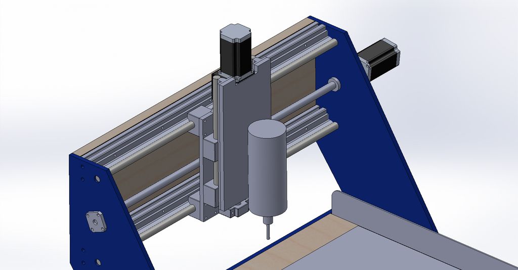

Ça fait quelques temps que j'ai un peu lâché mes projets pour plusieurs raisons persos mais je m'y remet tranquillement.
J'ai pas mal de projet en tête qui impliquent la découpe de bois, de mousse pour des masters, des plaques de composite et des façades en alu (1 à 2 mm, pour le reste j'ai une autre fraiseuse CN un peu plus lourde). Une problématique assez classique je pense.
Je me lance donc dans le projet d'une nouvelle machine. Pour les courses utiles, je suis parti sur la capacité à découper intégralement des planches de 800*600 qu'on trouve facilement en grande surface de bricolage et 200mm en vertical.
Je suis parti sur une architecture de portique classique, en associant des profilés en alu (30*60), des tôles en acier de 10mm (en bleu) et du bois (CTP 22mm). Rails à bille supportés en 16mm et VAB en 16mm aussi.
Le tout sera vissé via des équerres métalliques sur une table en acier et une autre planche de CTP. Le dessous de la table sera aménagé pour l'électronique le PC et tout le bazar qui va bien.
Pour la broche, ça sera probablement une 1.5kW chinoise.
Pour l'électronique, j'ai 3 NEMA 23 soprolec, des drivers chinois 5A, les restes d'une alim en 48V qu'il faut remonter et un BoB chinoise en DB25 qui n'est pas parfaite mais ça marche bien.
Pour le budget je cherche à ne pas trop dépasser les 1000€ pour la partie méca (300€ les rails et VAB en direct de chine, 300€ pour la broche en direct de chine, 400€ pour le châssis). Ça sera surement un peu juste mais on verra.
La conception n'est pas finie, il manque tout un tas de trous et de supports, mais je vous poste quelques photos, histoire d'avoir quelques retours.

une vis supplémentaire sur l'axe le plus long ne serait pas du luxe pour un portique de cette dimension. En effet, dans cette configuration le portique risque de partir en crabe lors des efforts d'usinage en bout de course ( positions extrêmes de l'ensemble Z ).
Bon courage pour la suite.
sebastian
simple, une bonne base de travail… ça tiens la route pour le type de découpe "light" que tu envisages.
Un projet qui ressemble de près à beaucoup de machines existantes, dont la mienne…
Vu l'écartement des douilles du bas du portique, pas vraiment de risque que "ça parte en crabe"… :mrgreen:
ce qu'il faut soigner, entre autre, c'est l'attachement bas du portique avec l'écrou de la vab de manière à ce qu'il n'y ai pas de flambage ou de torsion possible à ce niveau.
Tout le reste suivra ; tu peux, sans trop perdre de place, doubler l'épaisseur de ton portique au niveau de la traverse en mettant une 2eme planche qui prendra en sandwich les profilés alu.
Ça donnera à l'ensemble encore + de rigidité et réduira la "déformation" possible.
Idem pour le bas du portique ; rigidité maximale pour réduire les efforts du bras de levier.
Ensuite, comme tu as déjà une autre machine, tu connais la musique !
Bon courage pour ce projet.

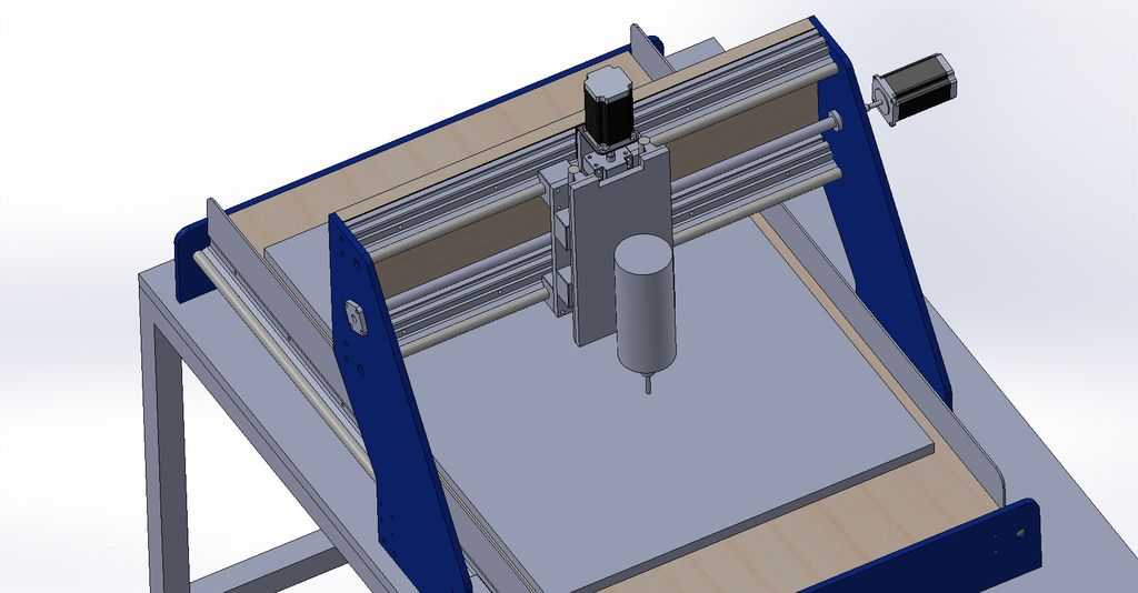

Pour ma part, j'ai construit un routeur dans ces dimensions avec ce type de guidage et la seule vis centrale, j'en suis revenu.
Les patins ouverts ont un jeu ou plutôt une "déformabilité" intrinsèque et lors d'efforts de coupe dans des bois "durs" ou nobles (érable, acajou, merisier, amarante etc...), ça part en crabe.
Après tout dépend de la précision recherchée hein!
De plus l'écartement ici n'est pas si énorme, à mon sens :wink:
On est quand même loin du carré ou du rectangle (dans le "bon" sens).
Bon courage.
laurentmartin44
Merci pour vos retours.
J'avoue que j'ai un peu hésité pour cette histoire de VAB double ou non. J'ai opté pour la simple, parce que c'est plus simple à mettre en oeuvre (pas de courroie de synchro) et beaucoup moins cher (1 seul VAB, pas de courroie). J'ai regardé un peu ce qui ce fait sur le marché et j'ai l'impression que sur ces dimension c'est un peu 50/50.
Concernant le défaut lié à la mise en crabe du portique, de ce que j'ai compris il y a deux problèmes distincts :
  • le portique mobile manque de rigidité et sous l'effort il se vrille -> Plus c'est rigide moins ça vrille, et avec 2 VAB on réduit le bras de levier, donc le couple de déformation.
  • il y a du jeu dans les guidage et le bras de levier met le portique (même parfaitement rigide) un peu de biais -> Avec 2 VAB on force le portique à rester droit dans les limites du jeu des VAB et de leur montage.
L'écartement entre les patins est de 200mm, c'est déjà pas mal je trouve. Je vais laisser l'espace sous les profilés du bas du portique pour ajouter une nouvelle planche de CTP.
Avec cette machine, je vise le +/- 1/10 de précision sur les grosse découpes et si possible un peu mieux sur les découpes très lights.
Du coup avec tout ça (surtout le prix et la simplicité) je me dis que je vais tenter de mettre une seule VAB centrale. Par contre je suis pas sourd... et je me dis que je ne voudrais pas regretter ce choix. Alors je vais faire les trous (ça coûte rien) dans les platines pour déplacer la VAB centrale et en ajouter une autre et mettre un tendeur de courroie pour le Pas à pas. Comme ça je pourrais l'améliorer plus tard si besoin et je ne dépense pas d'argent maintenant.
Votre avis?
sebastian
oui c'est une solution d'attente envisageable bien sur !
Pour les rails du X, il serait mieux de passer à du 20mm plutôt que du 16 ; la différence de prix n'est pas énorme et les patins à billes (ouverts également) sont bien + robustes et renforcés que ceux pour du 16 !
Les portées sont plus longues et les chemins de billes et billes plus gros ; un gain évident en terme de guidage :wink:
pour info
En respectant la bonne position des chemins de billes sur le rail (2 en haut, 1 en bas) le guidage est optimum.
Bonne suite dans ton projet.

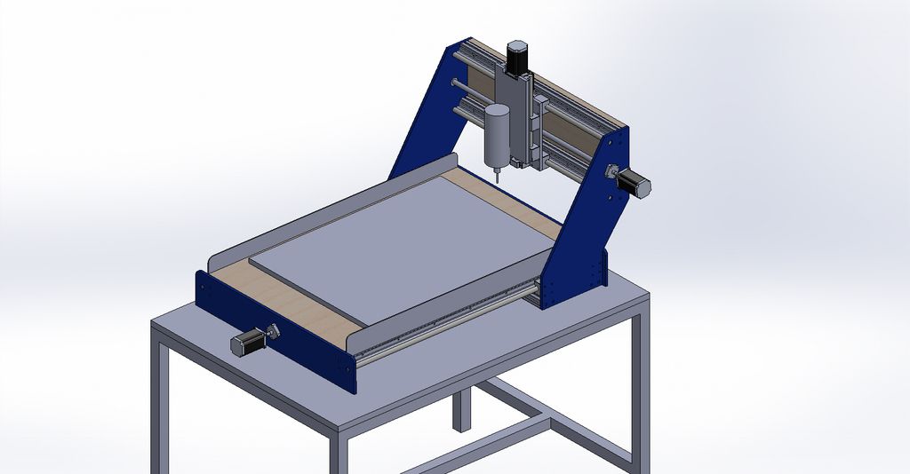

Un petit message au retour des vacances avec quelques visuels de la conception finale (sauf si vous voyez un problème...)
J'ai reçu la broche, son support, les rails et VAB, les profilés alus, j'ai fait découpé les planches, il ne me reste plus qu'à faire découper les tôles d'acier (je flippe un peu du prix).
Je suis dans la dernière ligne droite avant le montage et les test!!!

sebastian
les découpes ont l'air vraiment nickel, c'est top le laser !
tu as prévu des pieds réglables pour le châssis ?
c'est pratique pour régler le gauchissement de la machine si tu n'est pas sur que l'établi où elle sera posée est parfaitement plan (les tréteaux c'est pas le top, même pour le montage).:mrgreen:
et pour surélever le tout car il me semble que tu as peu de marge en dessous du portique :wink:
pas de renforts transversaux ou équerres prévus sur le châssis ?
autre chose : les accouplements souples que tu as choisi ont mauvaise réputation ; prends plutôt ceux qui ont une croix plastique (rouge en général) qui sont bien + solides et encaissent mieux les changements de rotations rapides !
bon courage pour la suite
laurentmartin44
Merci! Pas besoin de courage, ça s'assemble comme une gros mécano c'est drôle et ça va vite! C'est que du bonheur! Je le garde pour quand ça ne marchera pas :-D.
Alors non pas de pieds réglables prévus directement sur la machine, mais 4 équerres au 4 points cardinaux du châssis, pour le visser sur le plan de travail (un truc genre cuisine) et pour la planéité ça sera des tôles d'acier glissées dessous pour faire des cales d'épaisseur. L'idée c'est de brider la machine en place sur son plan de travail et prier pour que celui-ci ne se déforme pas trop dans le temps (mais si ça arrive il suffira de modifier les cales).
Le tout devrait être sur une table, là idéalement avec des pieds réglables pour mettre la machine à plat.
De toutes façons, je sais que j'aurais forcément une forme ou une autre de vrillage dans un plateau de cette taille, j'essaie juste de le réduire assez pour ne pas trop perturber la qualité d'usinage.
Pour la marge sous le portique elle est faibles (quelques mm) mais parfaitement libre. Donc pas de soucis, sauf si je laisse du bazar dessous.
Et pour finir, j'ai ouïe dire que ces accouplements sont moyen bof. Mais ils sont là pour le moment! j'ai prévu d'en commander en même temps que mes chaines porte câbles. Je les changerais quand ceux-là casseront.
Conception simple et fonctionnelle, bravo !
J'aurais mis le moteur du Y à l'arrière par contre ; tu vas te le prendre dans les c... à tout bout de champ :| .. et ça évite d'avoir des fils vers la zone de travail.

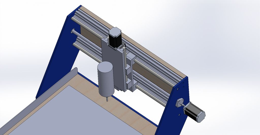

laurentmartin44
Merci David,
En fait je ne m'étais pas trop posé la question du sens d'utilisation de la machine. Et tu as raison, c'est bien mieux derrière.
L'avantage de cette conception et du montage à blanc c'est que je peux tout retourner :-D.
@+ pour la suite
