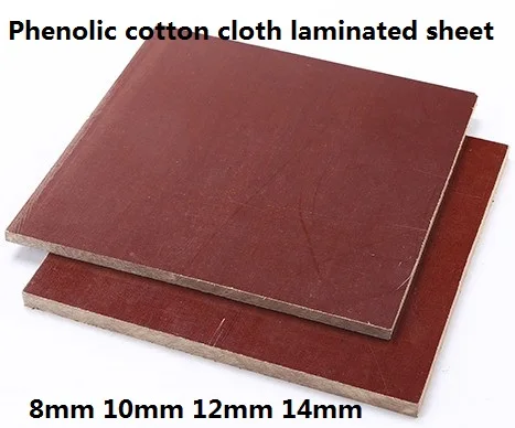

IGUS, tu payes leur marketing, il faut retrouver la composition exacte du polymère qu'il propose (en réalité à part la couleur
il n'y en a pas tant que ça ...) et acheter ailleurs .
le celoron est un des premiers composites, il a fait ses preuves
tu en as ici (voir pour l'épaisseur qui te convient le mieux) :
il vaut mieux choisir un renfort textile (SRBF) au lieu de kraft je pense .
https://fr.rs-online.com/web/p/plaques-en-plastique/0374446
Pour un particulier, le port est gratuit si commande le WE, copier la référence sur le site pro
et coller dans le site particulier .
Ok, merci à tous. Gaston48, j'ai pas mal cherché. Aux états unis, ils font des cool blocks. Du tufnol graphité! J'aimerais bien en trouver!
Tu as raison, il faut essayer, Je pense que le renfort tissu donne un composite beaucoup plus résistant
au choc .

Tu as le Gaïac aussi ... les garnitures de touches des lunettes Cazeneuve sont en Gaïac
ressemble beaucoup au bois bakélisé Delignit " Panzerholz "
