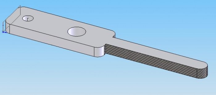

Bonjour tous le monde,
Je voudrais moleter l'extrémité du levier (rectangulaire / Alu) qui va commandé le balageur pour l'avance auto que je suis en train de concevoir.
Est-il possible de moleter des surfaces planes?
je voudrais moleté l'extrémité du levier (section (5x10mm) sur une longueur de 10 à 15 mm pour donner un petit aspect pro ... :lol:
Merci de vos réponses. :wink:

Voilà ce que j'aimerais faire pour donner un petit look au levier qui va piloter le baladeur qui permet d'engager ou non l'avance auto...

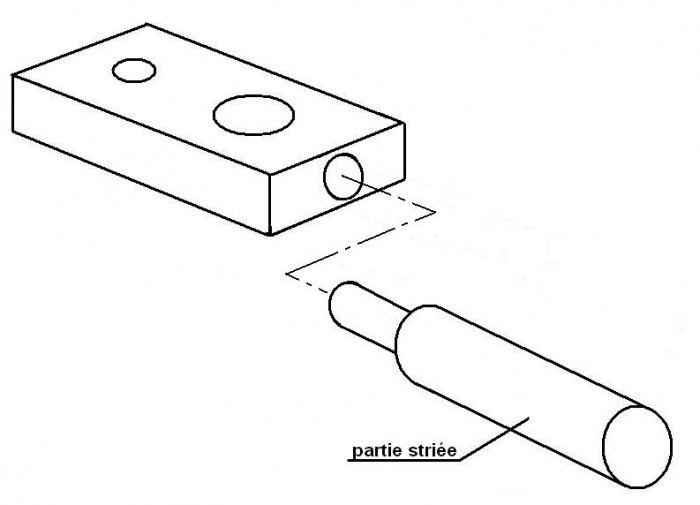

Je ferais donc l'ensemble en 3 pièces:
- la pièce fraisée qui va commander la fourche la fourche du baladeur,
- un petit moreau d'axe en étiré (j'en ai des tonnes démontés d'imprimantes),
- un petit cylindre en Alu moleté.
Une question, comment assembler ces 3 pièces? Je ne suis pas un spécialistes du filetage au tour et en plus sur de petits diamètres comme ça.. :roll:
Si je fais les percages dans les pièces serrant par rapport à l'axe et que je les montent en force (presse)...Ca devrait marcher. Il n'y a pas de gros efforts axiaux...? Et puis un peu de Loctite si nécessaire...?
Qu'en penses-tu?

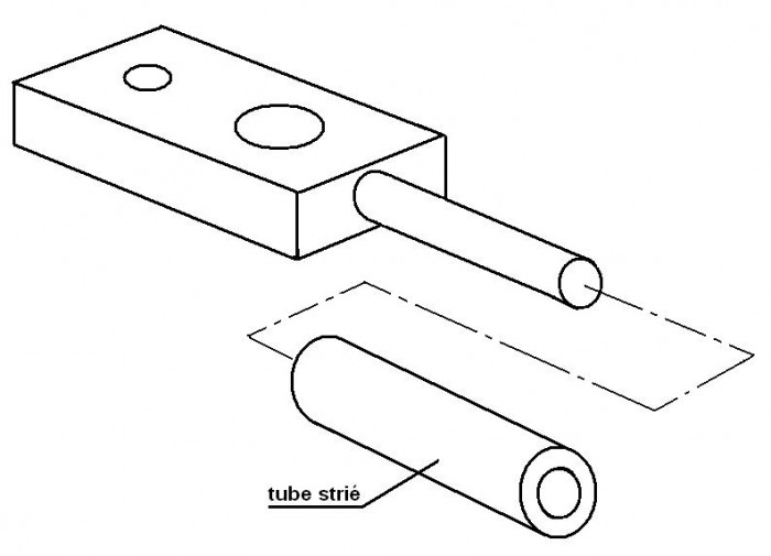

Si tu veux le faire de la même épaisseur que ton levier, tu fait comme le dit ordinerf mais plus gros et ensuite tu le fixe sur ton levier et puis un coup de fraise de chaque coté et voila le tour est joué.
Cordialement @++
PS: pour ta santé j'espère que c'est pas trop grave.
d'ailleurs je viens de penser qu'une tite vis en travers aurait pu être rajouté sur mon dessin, comme ça tu tien bien les deux pièces :oops:
