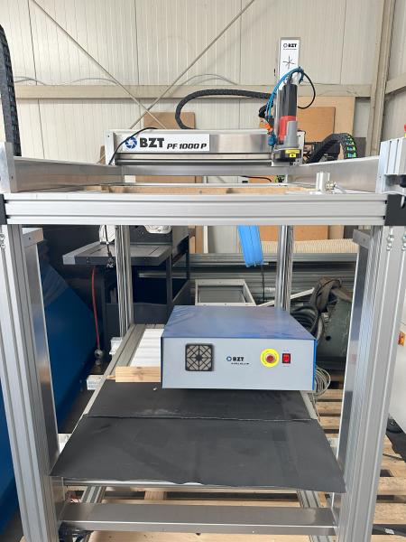

Bonjour Jerome,
tu as regardé du côté de chez BZT ?
je n'ai aucune actions chez eux :mrgreen: mais leurs machines sont réputées pour leur qualités de conception, fabrication et suivi client…
ce sont des machines éprouvées par pas mal de monde sur ce forum et d'autres…
La gamme est vaste ; les prix sont… peut-être un peu haut… mais tous les utilisateurs se régalent de leur machine.
Elles acceptent facilement le travail de l'alu, voir l'acier doux avec des passes adaptées.
Les autres matières moins denses sont de la rigolade.
Au regard de celles que tu montre sur ton lien, je pense que la conception et réalisation est inférieure aux machines BZT, dans un ordre de prix similaire.
L'important aussi est la dimension de la surface de travail en regard des plus grandes pièces que tu as à faire ; je dis ça car on constate souvent que la majorité des pièces tiennent dans un format A3 (sauf exceptions bien sur).
Il y a toujours la solution de faire de la reprise, si la pièce est + grande que la surface de travail de la machine.
Il suffit d'être précis pour caler le brut dans la continuité :wink:

Merci pour le lien, je suis allé jeter un oeil.
En effet, je trouve ça plutôt cher pour uniquement un portique. Il faut encore la broche par exemple, même si ce n'est pas ce qui coûte le plus cher.
Et gros inconvénient par rapport à la Stepcraft, pas de changement d'outil automatique. C'est une vraie priorité cette option lol
si le changement d'outils automatique est non négociable stepcraft reste l'un des meilleurs compromis à moins que tu saches un peu bidouiller et le faire toi même avec un screenset adapté. et encore une broche ATC basique c'est 1500-2000€ déjà avec variateur
Je pense que j'arriverai à me démerder pour bidouiller, avec quelques recherches et l'aide du forum, mais je manque vraiment de temps pour me plonger dans ce projet.
D'où l'envie d'acheter une CN déjà pensée et conçue pour mes besoins. J'ai un budget de 7500-8000 euros, donc le prix de la broche n'est pas un frein. C'est le temps le problème =/
