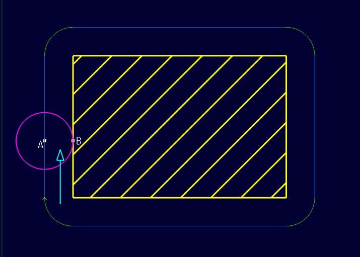

Dans le cas d'un perçage en spirale, filetage, tu dois aussi tenir compte du fait que la V d'avance correspond à la vitesse sur le parcours d'outil et non à la périphérie du trou, donc avec une fraise d'un Ø proche du Ø à percer il faut corriger la valeur d'avance, sinon c'est trop rapide. (et ça peut faire une grosse différence)
voir ici
tu peux télécharger le plugin ici
Il n'y a pas de débourrage en perçage en spirale, donc tu peux tenter l'approche de vax, et suivre aussi les autres conseils, fraise plus petite pour laisser de la place aux copeaux, moins de dents.

Clairement le problème que j'avais était un problème d'avance, pas de lubrification car les trous sont nickels maintenant.
oui, d'autant plus qu'avec une fraise presque aussi grosse que le trou ça fait un sacré écart
par exemple avec une fraise de 10 pour un trou de 12, pour une V d'avance de 1000mm/min à la périphérie il ne faut plus que 167mm/min sur le parcours d'outil (donc la valeur à entrer dans l'op d'usinage) soit un facteur 6 ! ... donc sans correction, ton avance par dent était 6x trop importante ; c'est une source de casse de fraise ! tu a de la chance que ça n'ai que bourré et pas cassé.
