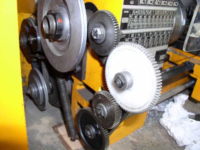

Pour faire un filetage a gauche sur un emco compact 8, j'ai rajouté un pignon entre la broche et la vis mère. Il a juste fallu fabriquer un petit support.

C'est vrai que je n'ai pas de chinoiserie et que ce soit le Precis ou le South bend, il suffit de basculer un levier qui porte un pignon supplémentaire.
il te reste plus qu'a faire le très beau montage qui est proposé. je ne vois pas bien les pignons du bas et le montage d'origine mais un seul pignon suffit
et de n'importe qu'elle taille.

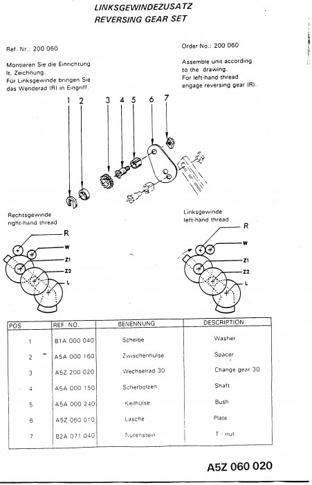

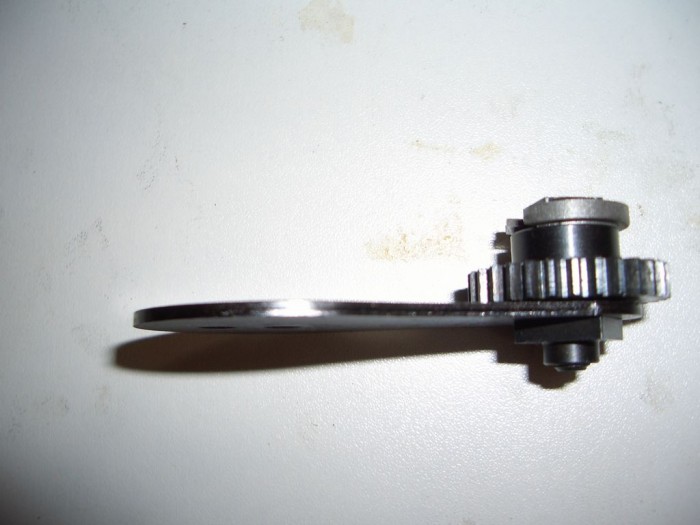

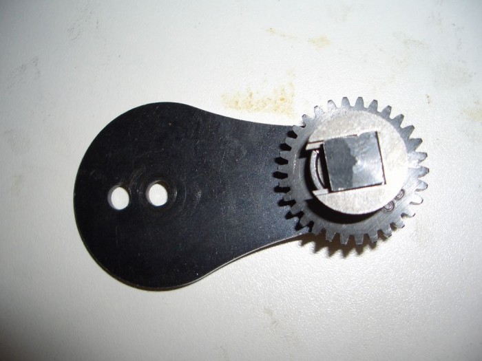

Cette fonction, EMCO la proposait moyennant finance, voir les photos.

J'ai conservé le système de mon compact5 (même montage). Curieusement, je n'ai jamais trouvé de documentation pour cet accessoire concernant le compact8 .
Néanmoins, cela reste simple à réaliser en respectant le nombre de dents du pignon inverseur (égal au pignon de la broche), opération neutre, afin de respecter les démultiplications préconisées pour chaque pas.
Dans le cas du Compact8 => 40 dents.

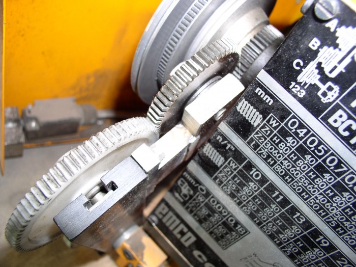

On s'en tamponne du nombre de dent d'un pignon intermédiaire.
Le rapport de réduction est toujours le produit des roues menant sur le produit des roues mené.
Donc dans le cas de l'ajout d'un pignon inverseur, il est menant et mené, donc transparent dans la réduction totale.

Mais dans ce cas précis, la dimension du pignon inverseur est à prendre en compte pour un positionnement correct de la lyre
Je pense que sur le montage de HP360 la lyre aurait tendance à s'écarter de la broche sous l'effort.

J'insiste sur le faite que mettre un pignon intermédiaire( 10, 50 ou 100) ne change pas la démultiplication!
il permet simplement d'inverser le sens de rotation ET si il est choisi judicieusementt diminue la vitesse différentielle.
