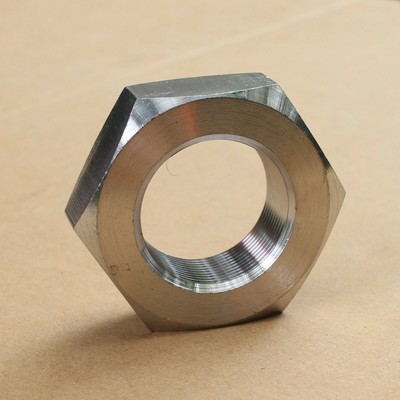

Bon je me suis remis à la recherche de l'écrou et un copain qui fait dans l'agricole m'a trouvé ça.
Le démontage ne devrait pas tarder.
Cdt.
Pour clore le sujet, avec le bon écrou...
....ça se démonte tout seul.
Encore merci pour vos avis et renseignements.
