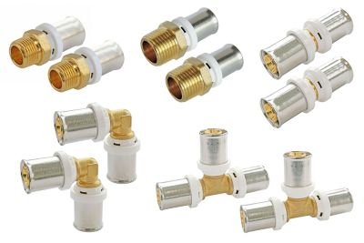

T’utilises les jupes classiques pour PER au diamètre sans modif ?
Jamais utilisé, #teamcuivre :spamafote:
j'en ai mis sur tous mes tuyaux souples.
là le dérouleur:
c'est la jupe des raccords pour multicouche en 16mm, bon ca fait du gaspillage (je ne les ai pas trouvées seules), mais en prenant des T ça en fait 3 d'un coup, ca reste raisonnable niveau prix

la jupe des raccords multicouche a une petite collerette d'un coté, un léger évasement de l'autre et revient environ à 1,2€ pièce
il m'en a fallut 12, donc 15€ pour un résultat parfait a mon gout :wink:
A voir pour le diamètre, mais halte au gaspi !
Cherche "bague à sertir PER"... Ici par exemple :

Petit retour d'expérience après 3 ans et demi de fonctionnement de mon installation en multicouche, aucune fuite à signaler sur les raccords à sertir, j'ai juste dû resserrer le raccord à compression qui fait la jonction cuivre/multicouche, aucune condensation à signaler dans le circuit (ça tombe bien j'ai n'avais prévu ni pente ni purgeurs au niveau des sorties).
J'ai rajouté une machine à pneus vers la fin du circuit et elle a bien assez de débit pour ses différents mécanismes, j'ai d'ailleurs coupé le multicouche à son niveau pour y intercaler un té avec une vanne pour alimenter et couper la machine quand je ne m'en sers pas.
J'ai également ajouté en sortie de compresseur un régulateur de pression en 1/2 pour ne pas restreindre le débit, je limite le circuit à 7 bars de pression et ma cuve de compresseur est limitée à 9 bars ce qui me permet de garder une bonne capacité sans me retrouver avec trop de pression autant dans le circuit (moins de risque de fuites et autre) qu'au niveau des sorties (7 bars pour une soufflette c'est déjà très bien).
Au besoin, je peux remonter la consigne du compresseur à 11 bars pour gagner encore en capacité.
En conclusion je suis toujours autant satisfait de mon choix qui est plutôt économique, fiable et modulaire à l'avenir.
