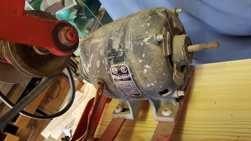

Un collègue m'a donné ce petit tour. Ça vous dit quelque chose ?
Il mesure 75 cm et est en état de marche. Il a besoin d'un bon nettoyage, les roulements ronflent un peu je vais voir pour les remplacer.

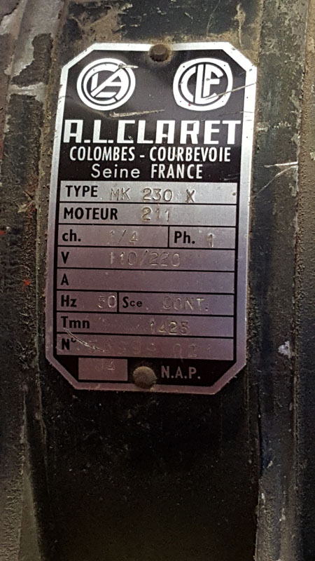

Le moteur n'a pas (ou plus) de condensateur, il faut l'élancer pour qu'il démarre. Si quelqu'un peut me donner une valeur et le schéma de câblage. Il y a un fil rouge et un blanc reliés vers la prise, 2 jaunes reliés vers la prise et un noir isolé.
Des traces de soudure et de perçage sur le banc, à t'il été raccourci ou rallongé... ?

C'est un petit tour d'etabli de marque Vachette ( banc triangulaire )
Celui ci a éte un peu bricolé , le fer en U , y a des trous , etc ....
on pouvait le dresser verticalement
Ah oui, ça correspond bien au lien de sébastien62, donc la soudure sur le mien correspond à la partie articulée qui servait
au rangement vertical. Dommage je manque justement de place ! :-) Quand aux trous sur le banc, peut être une réparation
avant la soudure... ?

le moteur ? un poil ancien pour mon idée , possible avec des isolants durcis ou cramés ( faut voir ) ; on trouve sur LBC des
moulins récents pour 20/30 euros condensateur inclus .
la solution riche serait le moteur triphasé avec variateur ( du coup tu pourrais supprimer les renvois et paliers , ça te ferait
gagner de la place ) mais à mon point de vue , la machine ne justifie pas réellement la dépense .
C'est vrai que les isolements du moteur ne m'inspirent pas du tout confiance. Si à l'occasion j'en trouve un plus récent.

Voilà après remplacement des roulements et petite cosmétique. :)
Je n'ai pas touché au moteur, car vu son âge avancé... Je le remplacerais quand j'aurais l'occasion d'en trouver un plus récent.

D autant plus que c est un 110/220 ,fait une demande sur le forum je suis sur que tu va trouver ton bonheur :wink:

Regarde pour trouver un moteur de bétonnière (230V-300/350W)
pm
il y a aussi la solution de mettre un moteur de nettoyeur haute pression on les trouve sur le trottoir étant donné que c'est toujours la haute pression qui lache. C'est puissant , reste que ça tourne à 2770 Tr mais je vois que tu as des gorges libres sur la première transmission , inverser celle coté moteur et positionner la courroie sur la plus grande sur l'arbre intermediaire et ça va le faire !

Je vais regarder ce soir pour prendre les côtes du moteur et je posterais une demande sur le forum
