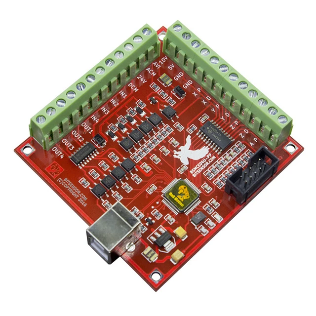

une carte Mach3 white eagle
Pas trouvé de carte de cette marque, par contre sur les photos du site HLTNC on voit celle de la photo ci-dessous c'est une BitSensor RNR 2.0
Si on parle bien de cette carte:
le connecteur parrallèle de la mach3 est à relier au joystick
Il n'y a pas de connecteur parallèle, c'est une carte en USB, le connecteur noir c'est du 10 broches (le port // a 25 broches) et ce n'est pas fait pour être relié à un joystick mais à un boitier de commande comme ci-dessous (voir le branchement sur le schéma joint)
Attention, il y a deux versions, 10 pins et 12 pins, 10 pins pour la carte rouge, 12 pins pour la carte verte.
à placer préférentiellement dans un pc linux ?
Non, vu que c'est une carte pour Mach3, donc il faut un PC sous Windows et le soft Mach3 (version 3.xxxx minimum pour gérer les cartes en USB)
Si ça n'a pas changé, il y a une version pirate de la licence Mach3 sur le CD (mach1Lic.dat) ainsi qu'une version de Mach3 qui fonctionne avec cette licence (attention, la licence ne fonctionne pas avec un Mach3 officiel)
Si la version pirate n'est plus fournie sur le CD, tu peux télécharger Mach3 officiel sur le site ci-dessous (et acheter une licence)

Merci pour toutes ces infos. La carte que tu montres est une White Eagle. J'ai bien eu sur internet confirmation que cette carte usb est effectivement à placer sur un windows, avec sa latence. Linux c'est pour de la programmation, c'est donc différent.
Laurent_CNC
mach3 et LinuxCNC ont la même fonction : piloter la machine.
Pour programmer tu auras besoin d'un autre logiciel, on en a déjà parlé.
Si tu as une carte permettant d'utiliser le port usb, avec un Mach3, utilises là, avec un ordi sous windows, tu seras probablement plus à l'aise.

ma carte mach3 est une 10 pins.
Je dispose du cd-rom. J'ai réussi à installer le logiciel mach3. J'ai désormais sur mon ordinateur 5 icônes : Mach3turn, Mach3mill, Mach3loader, Plasma et LazyCam.
Le gestionnaire de périphériques voit la carte RNR ECO MOTION2.0. Avant OU APRES avoir appuyé sur "reset" de Mach3 CNC controller, la led rouge continue de clignoter au même rythme : 1 fois par seconde
