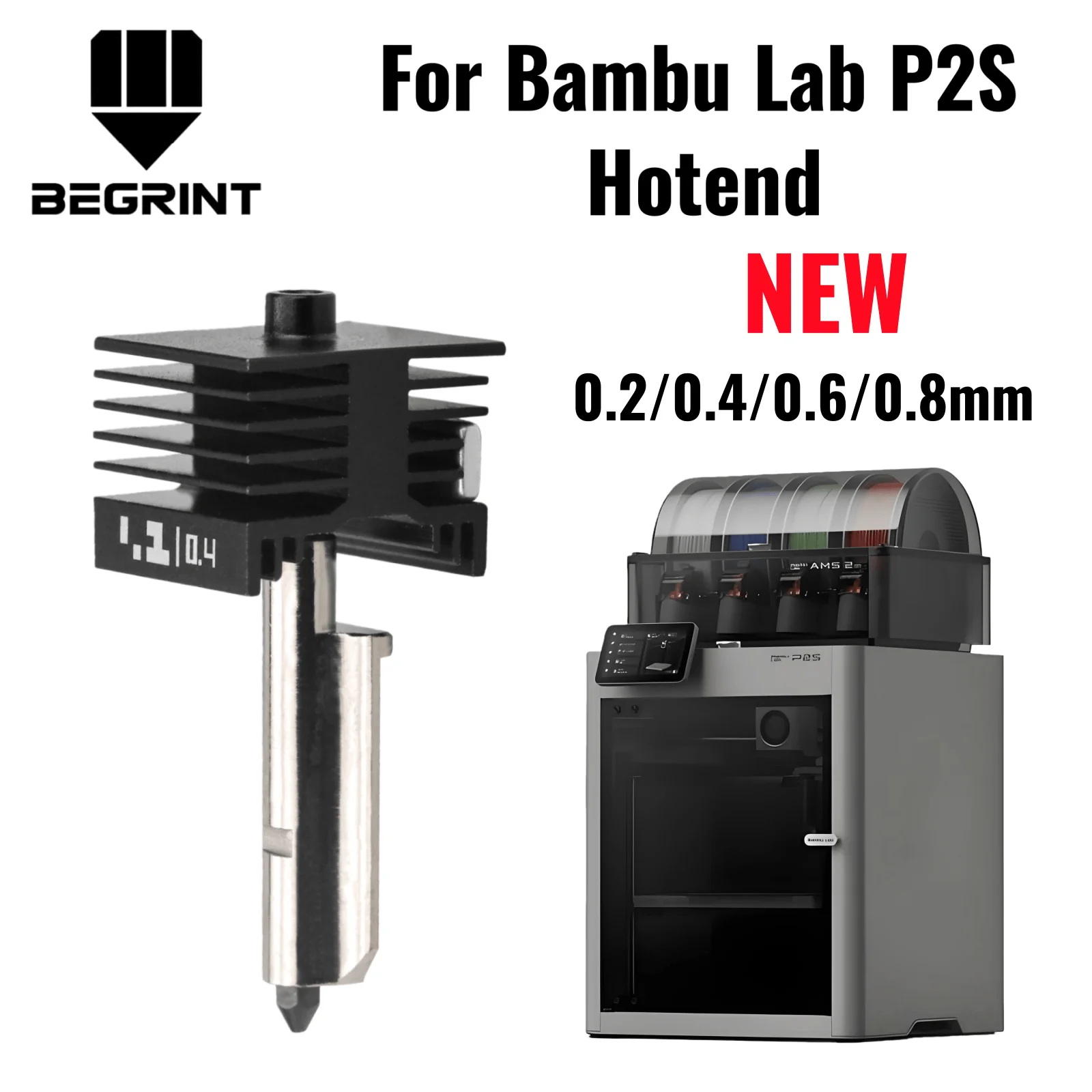

Petite info pour les possesseurs d'imprimantes Bambulab:
Je viens de recevoir une commande de Hotends pour ma P2S que j'avais achetée sur A-E.
Et bien c'est vraiment très, très proche de celle que j'avais commandée avec ma P2S chez Bambulab (19.99 €).
Même boite, même conditionnement et exactement le même marquage...
Il manque juste l'étiquette BBL sur la boîte...
A gauche la Hotend de BBL et à droite celle d'A-E...
Et en plus sur celle d'A-E, la tête de la buse est démontable et livrée avec les outils nécessaires...
Me voilà équipé.

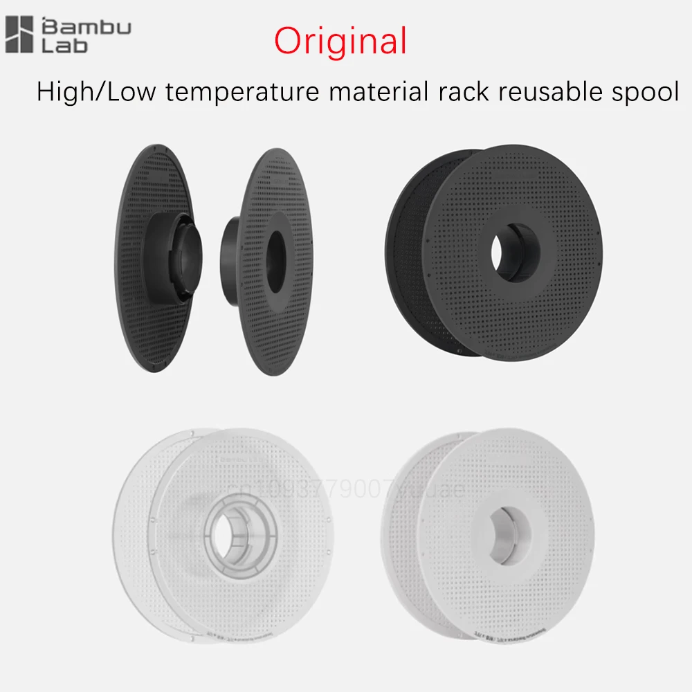

Et j'avais aussi acheté des bobines vides haute température...
Et la c'est carrément les etiquettes BBL...

J’avais aussi acheté des bobines vide chez BBL, j’essaye de prendre que du refill…marre de jeter du sable plastoc
Tu nous diras pour les buses si il y a une différence à l’utilisation :wink:
Je suis en train d’imprimer avec... pas de problème.
A voir dans te temps...
Pour les bobines vides, j’en avais acheté 2 Basse T° avec ma commande et la j’en ai acheté 2 Haute T° chez A-E
Au niveau des bobines, un truc intéressant à savoir. Chez Sunlu ils livrent leurs bobines de filament sur des bobines réutilisables...

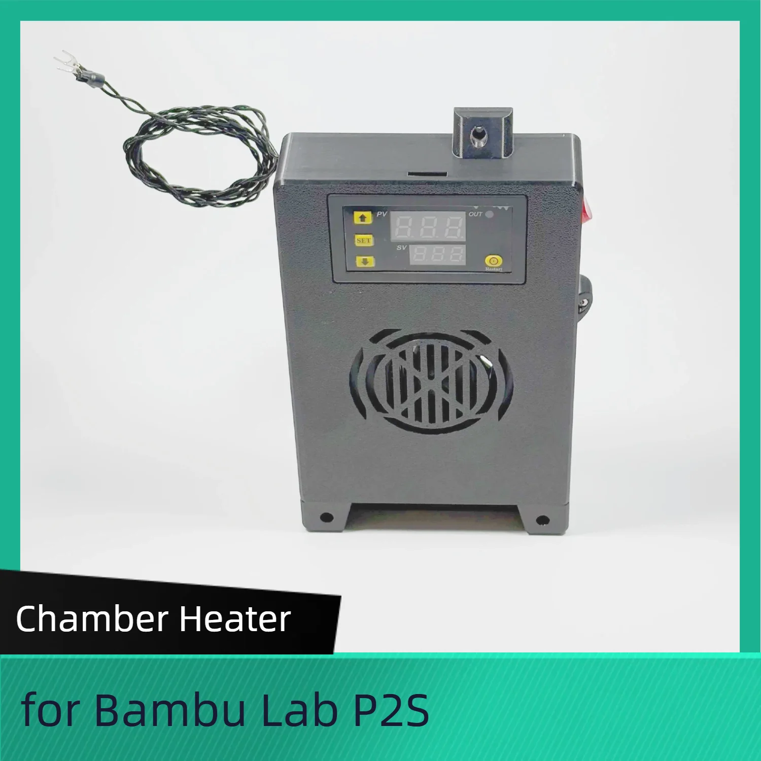

Par contre je me tâte pour mettre un module de chauffage de l'enceinte...
Mais elle est toute neuve ... et encore sous garantie...
Vous en pensez quoi ?
Si des membres ont une expérience en impression d'ABS, ASA, Nylon ou PC... vos retours sont les bienvenus... :smileJap:
Il faudrait savoir jusqu'à quelle température on peut être dans l'enceinte sans abîmer quelque chose....? Pour ceux qui ont une machine avec chauffage de l'enceinte, ça monte à quelle température max ?

c'est recommander entre 50 et 60° +- , perso je suis entre 45 et 50° , j'ai le moteur de l'extrudeur sur la tete d'impression , le reste est déporté coté "frais" , je n'ai pas de soucis particulier a part le bltouch qui foire parfois (probablement limite coté température pour l'aimant , ou j'ai parfois des erreur de palpage ou des décalage Zprobe aléatoire quand il est tres chaud ! (mais la bblabs na pas ce soucis ce n'est pas le meme palpeur)

Essaye déjà sans le chauffage, en fermant la porte et le capot rien qu’avec la chaleur du plateau et de la buse tu devrais tourner autour des 35-40 dans la chambre.
