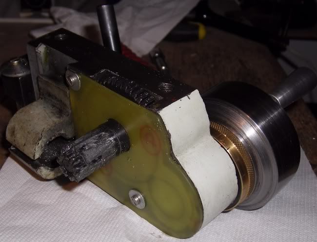

- installer une plaque pour éviter d’avoir des copeaux dans le pignon/crémaillère du traînard : ici c’est une plaque de verre époxy (circuit imprimé) : il faut la fraiser sur 1mm au droit du petit pignon car il dépasse un peu.

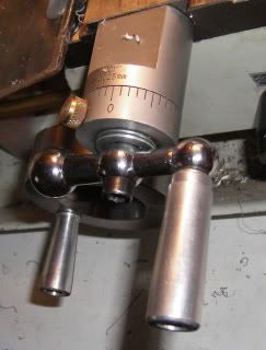

- remplacer les vis Allen de serrage des verniers par des boutons moletés (serrage à la main pour mise à zéro ) (faits avec molette soudée sur tige filetée laiton de 6 mm)

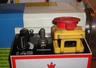

- placer un capuchon silicone vissé sur l’interrupteur de changement de sens pour éviter toute embrouille ultérieure à cause de limaille ou liquide de coupe qui y auraient pénétrés !! (ref / Sélectronic : Capuchon série 15A PRO APEM réf. 80.2171-3)
- remplacer la poignée fixe du chariot transversal par une poignée tournante (l’ancienne se dévissait quant on reculait l’outil ! ) voir image ci dessus

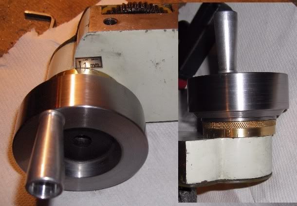

monter un vernier sur le volant de crémaillère : très pratique pour revenir au zéro en avance manuelle. Petit problème : un tour de manivelle fait avancer le traînard de… 19,3 mm, ne chipotons pas, et faisons 20 graduations ! NB : la division a été faite sur le tour lui même en utilisant un de ses pignons de 20 dents fixé sur la broche et bloqué en position, dents par dents par un index . J’en ai profité pour remplacer le volant plastique par un volant acier plus large et facile à prendre en main. (morceau de stub de 70 tout rouillé usiné sur le tour lui même ). La bague laiton graduée est … une bague de serrage de siphon d’évier dont la moitié du moletage a été enlevée pour graver les graduations …elle tourne à frottement doux sur le volant.

Il me reste la protection des engrenages du trainard à faire car la c'est l'horeur ,à peine tu usines que c'est plein de copeaux, comprends pas que se soit pas de série, au fait le miens c'est un promac 221, mais c'est le même que les vôtre, il ne me manque plus que la visu numérique de la rotaion de la broche à installer (99 €) et c'est tout, par contre je suis preneur de l'info concernant la modif par lardon du traînard car le système actuel est loin d'être top.

On trouve sur pas mal de sites l'idée de protéger les pignons du traînard par une plaque en plexi ou autre, mais personne ne donne les côtes : les voici donc...
J'ai également converti le tout en G-CODE avec contour pour fraise 5 mm et retrait pour fraise de 16 mm. À votre disposition... Voir la pièce jointe Cache Tour C3.pdf
