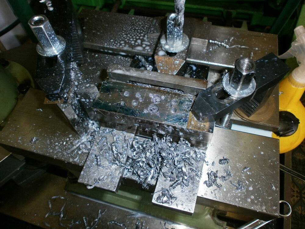

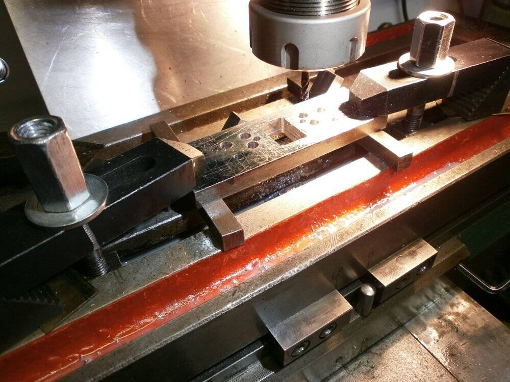

Realisation de 5 blocs(1 de réserve en cas d'erreur :oops:) que j'ai modifié légèrement par rapport au plan, les lumières rectangulaire 2 x 2,5 mm x 8mm et 1 x 5mm x 8mm sur une épaisseur de 13 mm a la lime dur dur :smileyvieux: j'ai donc évidé l'arriere afin d'avoir moins de matière a limer ! j'ai dégrossi avec un fraise de 2mm le reste huile de coude
les ressorts de suspension factice seront usiné a part et fixé par l'arriere avec une vis a tète fraisée de 2,5mm reste a fraiser les cotés
a la prochaine
Henri

Je relève, Henri, que tu travailles souvent à l’étau-limeur.
Rien que ça, c’est chouette :smt023
enezsun
Beau travail Henri et comme le dit Moufy55 l'usage de l'étau limeur me laisse rêveur, je suis en ce moment sur le coup pour un Rapid Lime.
Sur les 141R de Louis Gardes, ces pièces venaient de fonderie si mes souvenirs sont bons. Ta méthode amène une belle plus value
