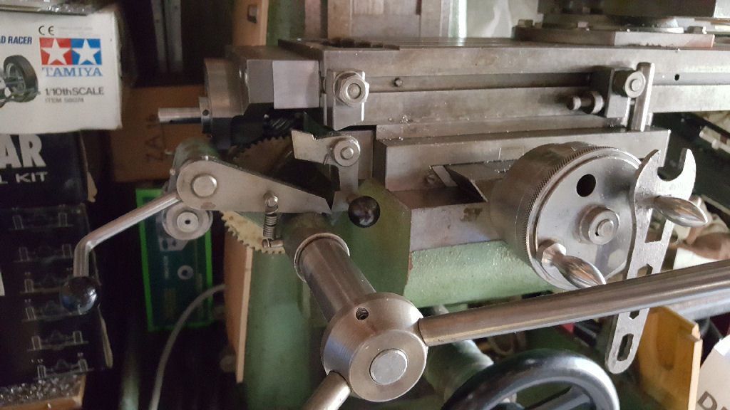

Ce matin il fallait que je démonte ma rallonge afin de coller le goujon de 8 à la loctite dans la vis trap et que je perce et goupille coté rallonge, j'en ai profité pour démonter quelques pièces en plus pour te faire des photos (que j'aurais bien sur du faire avant montage :lol: )
En théorie, le morceau de cornière est bien sur censé n’être que "très" provisoire :roll:
@+ Michel
LETARTARE
merci beaucoup d'avoir pris le temps pour des photos, j'apprécie.
Vous indiquez un double retournement, mais sur la troisième photo la manivelle de l'axe X se trouve à droite de l'opérateur, alors que nativement elle se trouve à gauche (sans retournement). Donc, si je comprends bien, seul l'entrainement de la table a été inversé ?
Comment avez-vous réalisé l’allongement de la rainure dans la vis trapézoïdale ?
Bien cordialement.
MF69
Par rapport à la configuration d'origine, il suffit de rajouter une rallonge en bout de vis et un palier à droite de la table pour pouvoir monter la manivelle aussi bien à droite qu'a gauche
Le reste des modif ne sert qu'à augmenter la course
L'allongement de la rainure a été réalisé au tour avec une fraise de 5 mm et la vis serrée dans le porte outil (l'alignement se faisant en réglant la hauteur du porte outil )
@+ Michel

tu dis gros volant, sur cette machine s'agit il de ce que pointe la flèche rouge
hdfi
oui oui tout à fait, c'est pour faire comprendre...
fab65
bien sur :wink: mais je préfère vérifié que j'ai bien tout compris, merci pour l'explication
