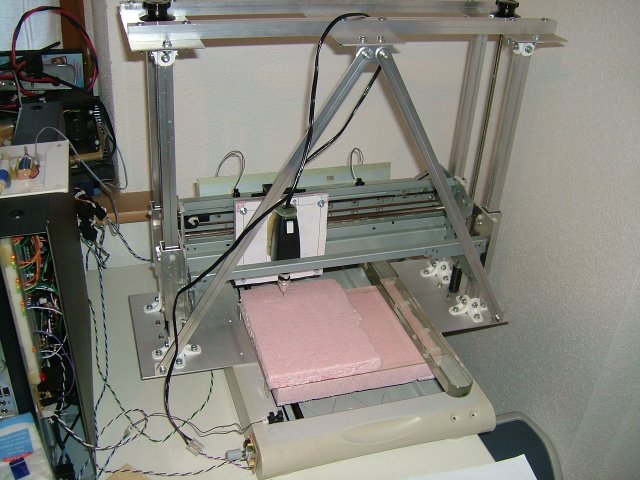

Je suis entrain de me fabriquer une mini-fraiseuse en récupérant le maximum de composant dans de vieilles imprimantes et scanners.
Une fois le fraiseuse terminée, je vais l'utiliser pour fabriquer un extrudeur de plastique et transformer ma fraiseuse en imprimante 3D.
Voila comment ça se présente pour l'instant :
L'axe X est constitué de la mécanique d'une imprimante epson stylus color 400.
L'axe Y est fait a partir d'un scanner.
L'axe Z est fabriqué à partir de profilés d'alu carrés de 15,5mm et 23,5mm, de tiges filetées M6 et d’équerres en plastiques achetés dans un magasin de bricolage. Les glissières sont réalisées avec des vis en nylon :
Les moteurs pour l'axe Z sont récupérés sur d'autres imprimantes epson stylus color series 400 et 600:
Voila pour la mécanique. Pour l'électronique, la récupération est aussi au programme. L'alimentation, les drivers de moteurs (LB1845) et les capteurs de fin de courses sont récupérés sur les mêmes imprimantes :
J'ai juste du ajouté des cartes à micro-contrôleur pour adapter les signaux venant du PC aux drivers de moteurs. Cette carte gère aussi les fin de courses et comme c'est moi qui la programme je peux piloter les moteurs pas à pas comme je le veux dans les limites des possibilités du driver de puissance (pas complets, 1/2 pas ou 1/4 de pas)
La mini-perceuse est alimentée par une alimentation de PC portable.
Pour l'instant, la vitesse est réglée manuellement avec un variateur PWM analogique mais je vais me faire un circuit de contrôle numérique asservi en vitesse et piloté par le PC.
En ce qui concerne le software, j'utilise EMC2 et inkscape avec le plugin gcodetools pour générer le code-G
En l'état actuel, ça fonctionne parfaitement en traceur, mais ça manque de rigidité pour le fraisage, je vais donc ajouter une barre de guidage sur l'axe X et aussi sur l'axe Y qui a tendance à se lever.
Pour l'instant, le tout m'a couté 87€

Ce sont des em-257
Au début je craignais que ces moteurs n'aient pas assez de couple pour faire monter l'axe X, mais une fois assemblé, ça fonctionne sans problème avec une vitesse allant au dessus de mes éspérences.

J'ai renforcé l'axe X en fixant une seconde barre de guidage en dessous de celle d'origine, c'est beaucoup plus rigide maintenant :

Une nouvelle amélioration sur l'axe X :
J'ai raccourci le support d'outil au maximum : 100mm au lieu de 120 avant.
Et en modifiant les attaches de la 2e barre de guidage, j'ai encore gagné 15mm de chaque coté. La course totale est alors de 270mm au lieu de 220mm

J'ai avancé sur l'axe Y:
Je suis parti d'un vieux scanner guillemot auquel j'ai rajouté une barre de guidage:
Le chariot est fait avec les glissières de deux scanners Agfa snapscan 1212.
Pour l'instant, le moteur est d'origine, il a un peu de jeu dù aux engrenages, je le changerai plus tard.
Le plateau est réalisé avec le guide de lumière récuperé sur un écran LCD HS. La course en Y est de 230mm

J'ai terminé la perceuse, la petite que j'avais fixé sur la première photo n'était pas assez rigide, trop faible et mal équilibrée
Le mandrin viens du flexible de ma dremel "Aldi" que je n'utilisait pas de toute façon :

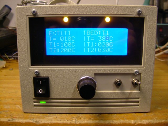

Ma dernière réalisation, la carte de contrôle de la broche :
Cette carte alimente la broche et contrôle sa vitesse grâce à un capteur optique.
La vitesse est stabilisée par un algorithme type proportionnel-intégral.
La consigne de vitesse peux se faire par un signal PWM issu du PC (mode auto) ou par un potentiomètre (mode manuel).
Il y a aussi une sécurité, si la broche s'arrête lors de l'usinage, l’arrêt d'urgence est immédiatement déclenché.

Vraiment utile ce petit montage, et gros plus pour la gestion de l'arrêt de la broche ! :-D

Premiers essais d'usinage :
En bas à gauche : sans rattrapage de jeu sur l'axe Y, à droite avec un rattrapage de jeu de 0,5mm.
Vitesse de la broche : 15000trs/min, feed : 20mm/min
Les deux autres trous au dessus sont des tentatives d'augmenter la vitesse de découpe, mais la qualité se dégrade.
je me suis aussi fait plaisir :
Plutôt pas mal pour une fraiseuse avec un axe Y tout pourri.
Maintenant je peux découper un nouveau support moteur pour améliorer l'axe Y.

J'ai rigidifié l'axe X en remplaçant le ressort qui tends la courroie par une vis :
Avant/Après:
J'ai aussi fait un mandrin que j'ai fixé sur un moteur DC récupéré dans un photocopieur pour transformer la fraiseuse en tour vertical, avec ça j’espère pouvoir faire la partie chaude de l’extrudeur entièrement moi-même.

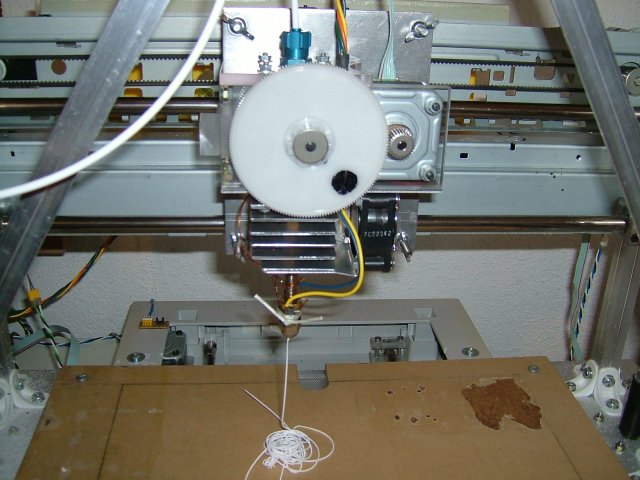

Depuis le début du projet l’électronique à pas mal évoluée, voila son état actuel :
J'ai ajouter une quatrième carte de contrôle de moteur pas à pas pour l'extrudeur de plastique, les deux moteurs de l'axe Z se partagent maintenant 1 seul driver de puissance.
La carte en bas à gauche est la carte gravée dont j'ai mis la photo sur le forum, cette carte gère le soleniode d'abaissement du stylo, la mise en marche et la vitesse des ventilateurs et aussi le déclenchement de l'arrêt d'urgence par une sortie numérique.
La carte en bas à droite à aussi été gravée par la fraiseuse, elle gère le moteur du tour.

simpa ton montage, mais si tu nous parlait de l'extrudeur que tu pense adapter et sa logique de commande pour un projet Reprap
