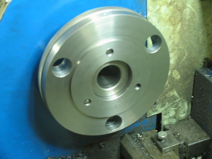

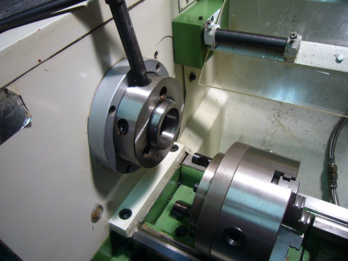

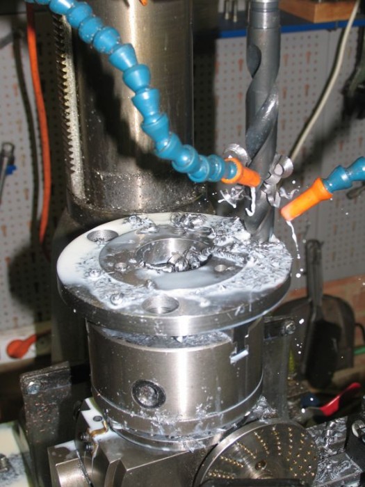

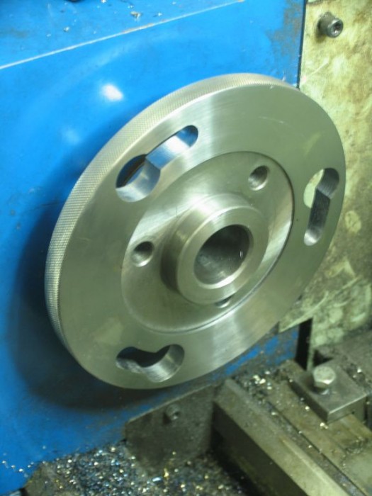

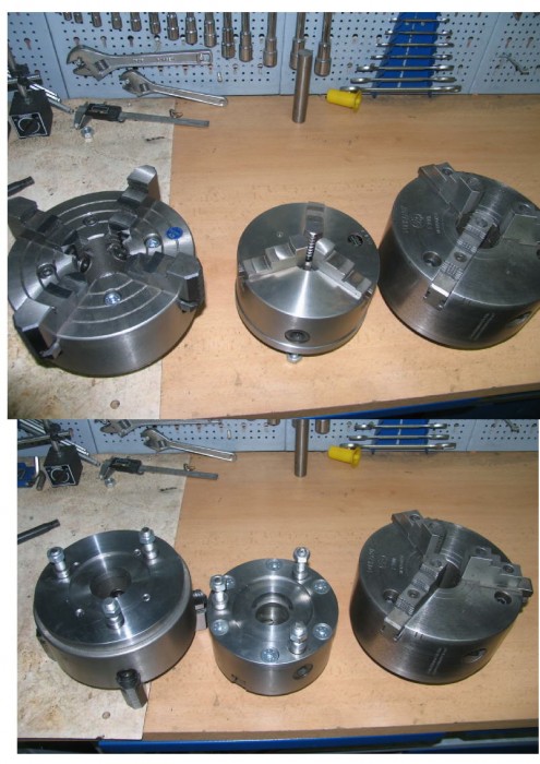

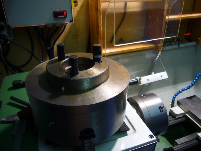

J'ai terminé l'usinage de l'ensemble du système de changement rapide du mandrin et une fois testé, je suis aux anges, 1min30 à mon aise pour changer de mandrin desserrage et serrage compris.
Je pense que le sujet intéressera plus d’un, bien souvent on dispose d’un mandrin 3 et 4 mors et le 4 mors ne sert quasiment jamais a cause du changement qui n’est pas pratique et pourtant un 4 mors est très utile. On optera plutôt de dresser les faces d’un cube a la fraiseuse alors que c’est si facile au tour.
Je remercie Pierreg60 qui m'a envoyé des photos, ce qui m'a permis de développer mon idée, en fait j'ai juste repris la même idée en l'adaptant sur mon tour, pour moi ça a été un bon exercice de précisions et une opération très utile, j'estime que je m'en suis très bien sorti, a vous de juger

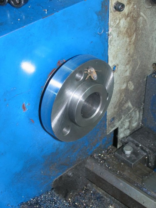

le tout en images

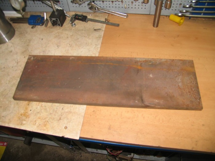

le matos, récupéré chez un fermier en allant chercher des patates, il été embété avec, il y avait 3 morceaux, j'me suis pas fait prier.

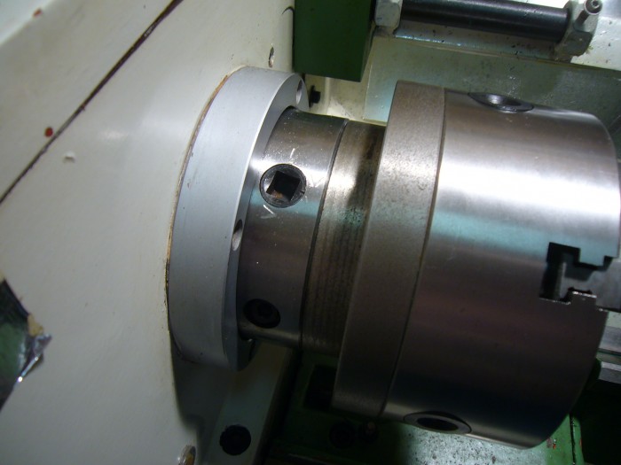

le plateau et la bague monté sur le ez de broche
le nez de broche d'origine du tour
le plateau principal posé sur la bague de serrage, la précision est au rendez-vous

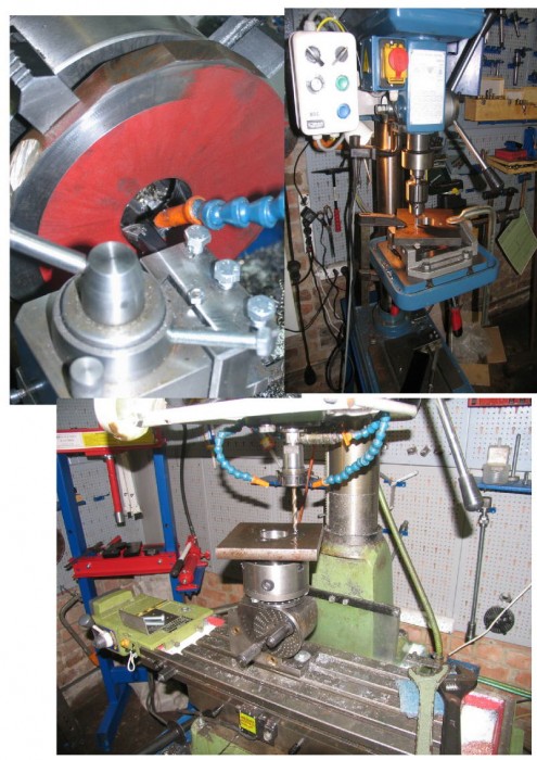

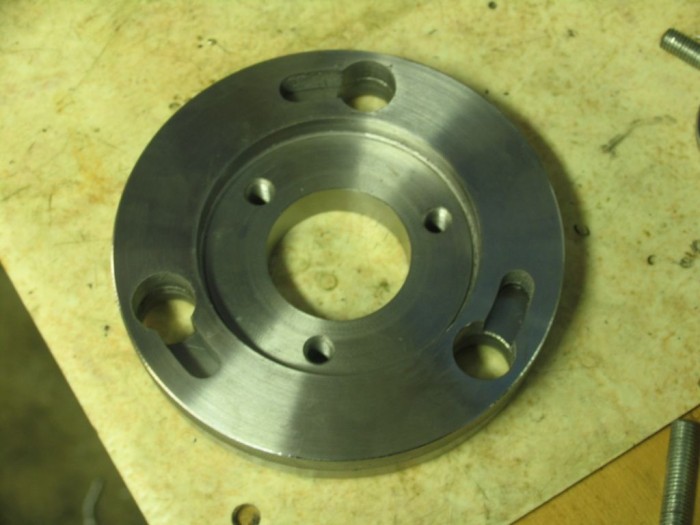

rainurage de la bague de serrage

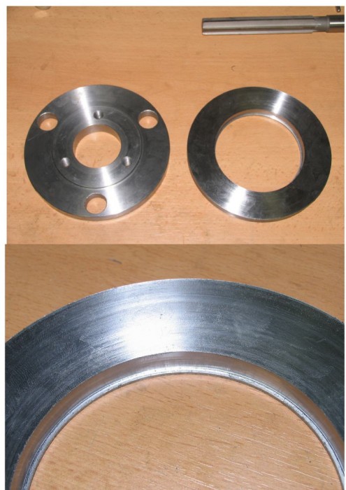

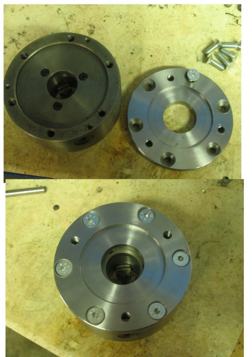

a gauche, le plateau principal et a droite la bague de serrage

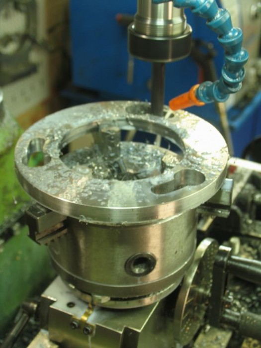

perçage des passage de vis de serrage
usinage du plateau principal

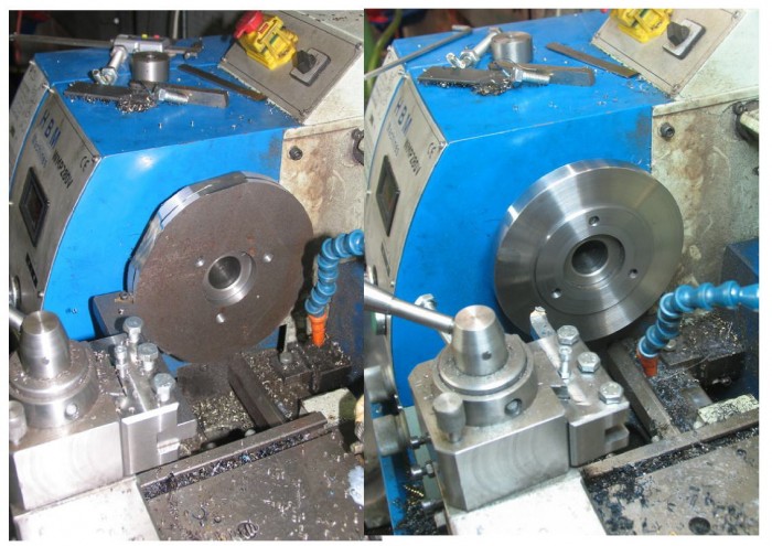

dressage et perçage des trous pour la fixation sur le nez de broche

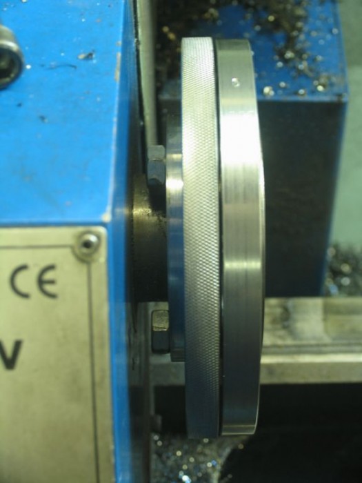

sans oublier le moletage de la bague
les trois mandrins, un 3 mors de 160mm, un de 3 mors de 200mm et un de 4 mors indépendnt de 200mm
