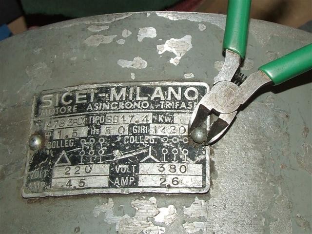

En revanche, je n'arrive pas à changer les vitesses de la boîte Norton d'avances. Va faloir lire le manuel, il y sans doute quelque chose qui m'échappe.
Le moteur d'avances fait 1/4 ch. J'espérais (sans trop y croire) un mono,
masi il est en tri. Nouveau moteur à prévoir, ou condensateur (mais perte de 30% de puissance)

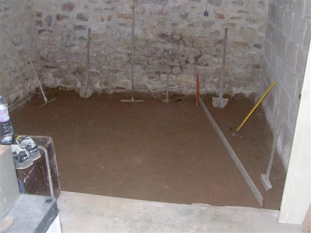

Il va falloir attendre que la dalle soit coulée, et tout démonter, nettoyer, repeindre, réassembler.

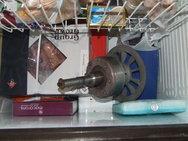

[div=initial][arrow]la photo est à l'envers...[/arrow][/div]
[div=initial][arrow]pompe de lubrification centralisée ![/arrow][/div]
[div=initial][arrow]C'est quand même une grosse dondon[/arrow][/div]
le dalle n'est pas encore coulée...

Le moteur de 1.5 ch. semble énorme. Il a l'air d'^tre ddu même genre que celui des Bridgeport (pas très haut, et gros diamètre). Si c'est le cas il faudra le remplacer par un classique, ce genre de moteur, d'après c.phili, ne fonctionnant pas très bien avec un variateur. On verra bien : il est simple vitesse, et peut être câblé en triangle.

Il y a en fait 3 moteurs en triphasé :
- broche
- pompe d'arrosage (dans la base, photo ci-dessou)
- moteur d'avance
Ca impose en fait deux variateurs de plus. Donc 3 au total.
Je me demande si un moteur pilote ne serait pas une solution intéressante pour alimenter pompe et avance.
Ou même pour tout :
Mais peut-on brancher un variateur derrière un moteur pilote ??? Je ne sais pas sur le déséquilibre de phases qu'on a toujours au moins un peu avec ce genre de "convertisseur" est accepté par un variateur.
M'en va poser des questions à Labobine sur Cyber , je crois (même si cyber est devenu horrible)
Et merdum !!! La pompe ne semble pas pouvoir se monter facilement ben triangel. peut-être en l'ouvrant ? Je vais essayer de la sortir pour voir.

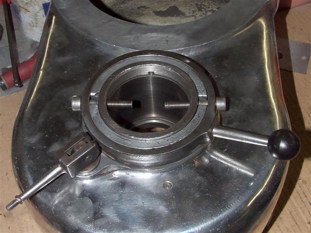

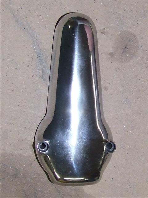

Le premier problème va être de désassmbler la tête du bélier le tout étant posé sur la palette. Avec la grue d'atelier, ça devrait le faire.

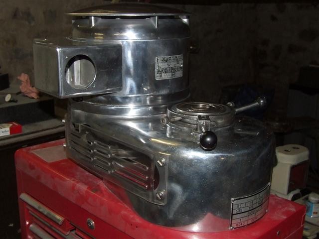

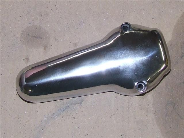

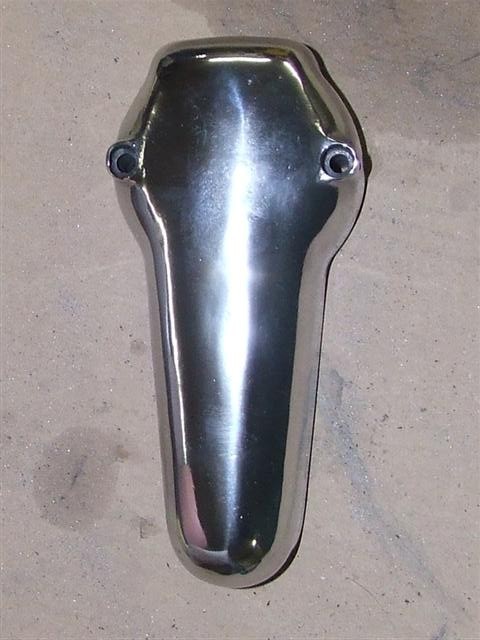

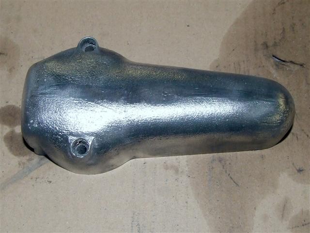

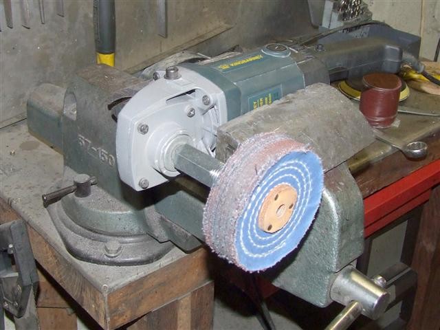

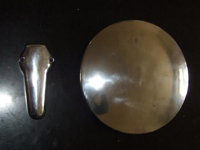

Toute la partie supérieure est en alu. Elle sera polie. C'est beau, une tête polie, comme sur les Bridgeport.

Pour ta pompe, si le bornier n'est pas prévu, mais qu'elle est branchée en tri 400V, tu pourras sans aucun doute la brancher en triangle pour le 230V tri.
J'ai eu un vieux moteur qui n'avait pas le bornier ad hoc, mais le passage du tri 220V au tri380V s'est fait à l'époque en intervenant directement sur les fils des bobines.
Pense tout de même que quand tu vas basculer la tête de ta belle vers l'avant, le moteur va gagner en altitude! :wink:

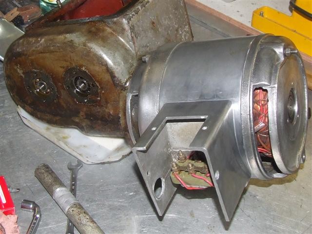

Quelques images après les premiers démontages.
Le moteur de lapompe.
Pas de souci, il y a les barrettes pour le cablage en triangle. A peine un peu d'oxydation là où la peinture s'est un peu écaillée
Là, c'est le moteur d'avance X ; pareil, triangle possible

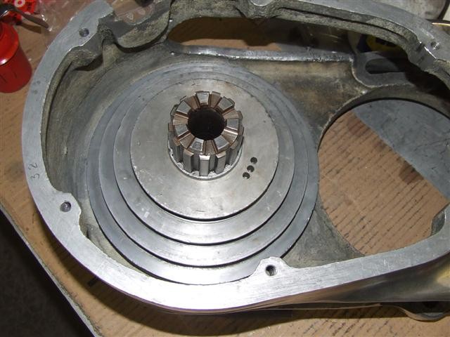

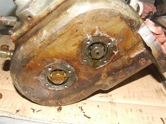

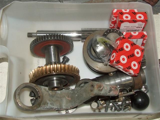

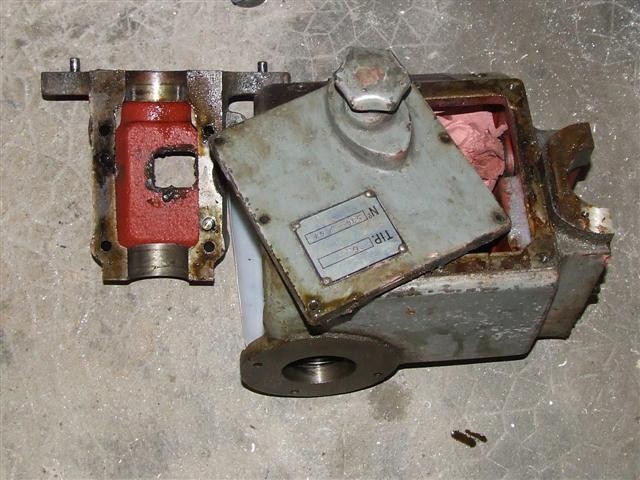

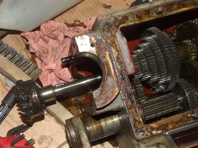

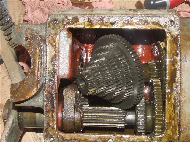

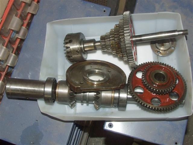

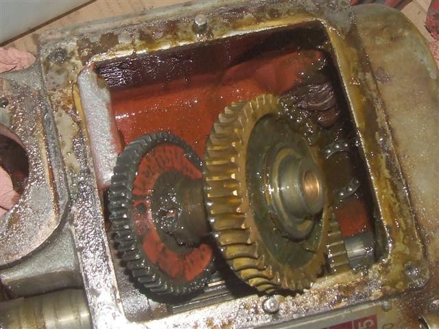

Maintenant, ouverture de la boîte. J'adore ce genre de mécanisme.
Un peu déçu sur le coup. Trop simple...

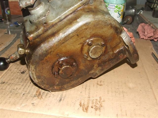

Cette boîte a eu un pépin sans gravité. On remarque que cet écrou a été un peu bouffé par le grand pignon. Il y a un écrou sur le dessus, en bout d'axe de baladeur : Il a dû se faire la valise, et axe et baladeur sont descendu au fond du boîtier. Ca a dû faire du rafut !
La fourchette est un peu usée. Un bon millimètre. C'est a priori sans importance.
AUCUNE USURE APRES DEMONTAGE ET NETTOYAGE

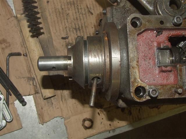

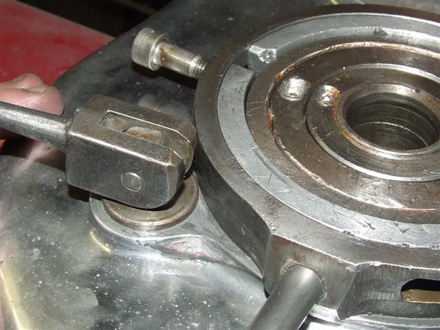

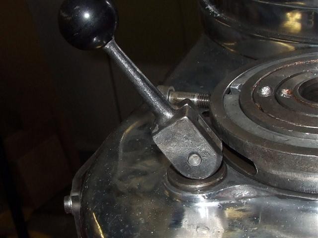

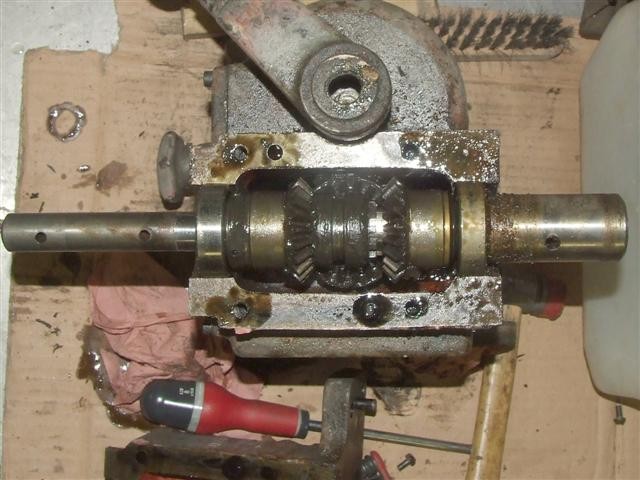

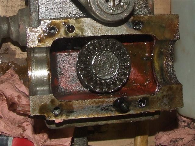

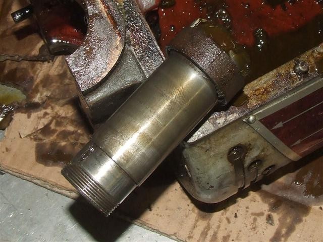

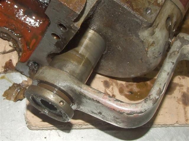

Maintenant, l'embrayage. Le levier a pas mal de jeu...
La raison en est simple : l'axe du levier est cassé. Ca fonctionne quand même parce que la tête de cet axe vient se placer dans une logette du couvercle.
Au passage, on voir le renvoi d'angle (non photographiable) ; à vue de nez, il est comme neuf.
Refaire cet axe sera un jeu d'enfant, et extraire la partie cassée ne posera pas de problème : le trou fileté n'est pas brogne : ça dépasse, avec un contre écrou

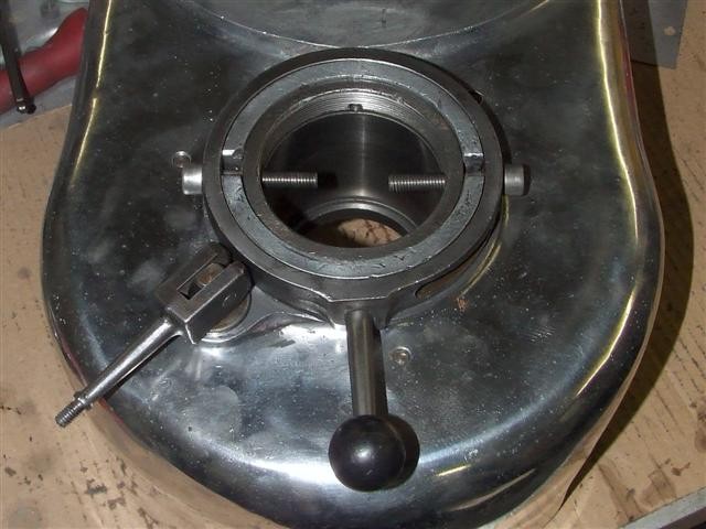

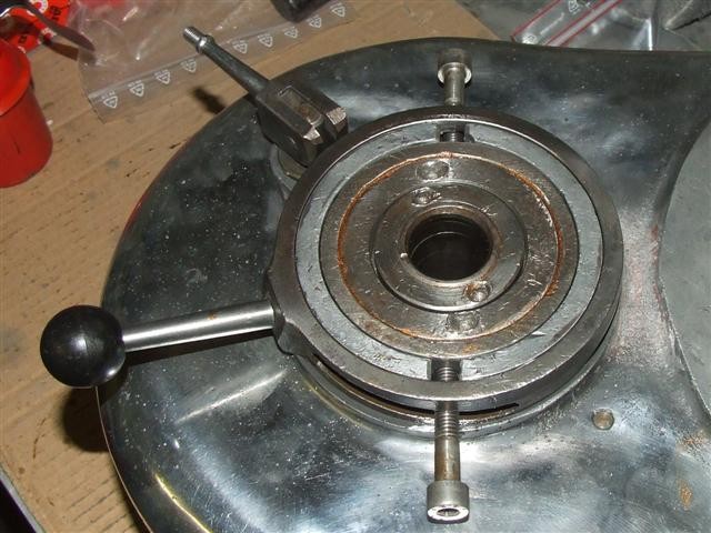

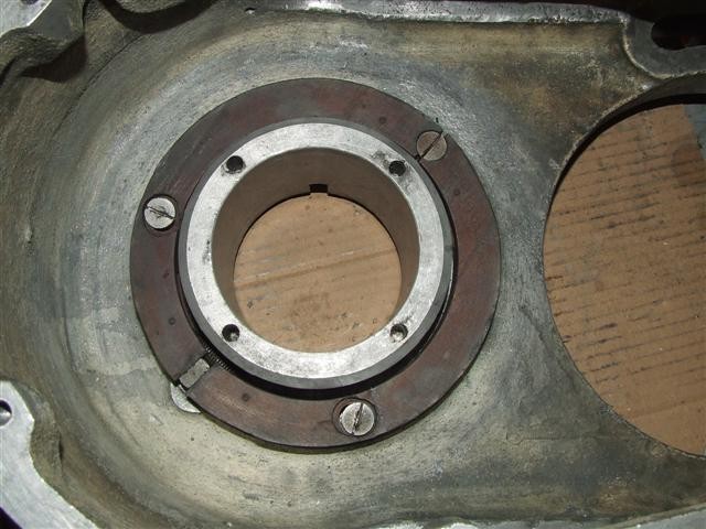

Détail de la tête : il manque le volant de descente fine... Va falloir que j'appelle le vendeur. Il n'était pas sur la photo (le volant, pas le vendeur !), mais on ne sait jamais. Cependant, la commande est très douce, et la broche se manie simplement avec la molette

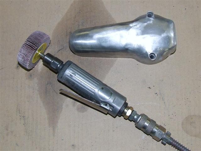

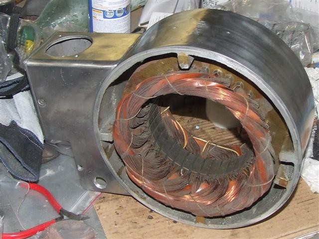

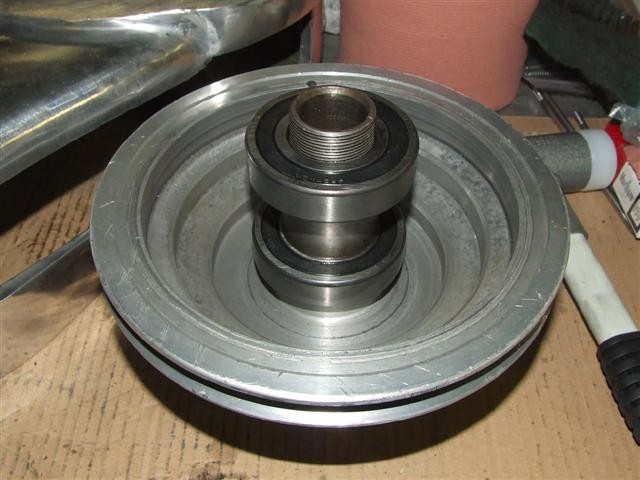

Le moteur avec le réducteur à poulies ; tout ça c'est de l'alu. nettoyage et sans doute pollissage. Comme sur les BP.

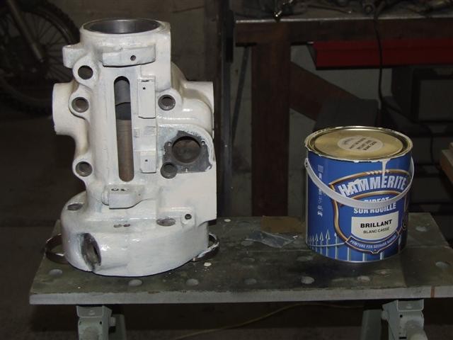

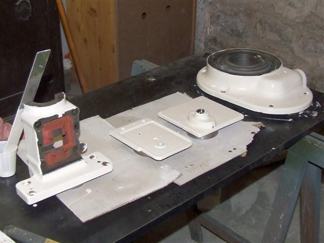

Ca sera blanc. Pour plein de raison :
- moins d'assombrissement de l'atelier
- éventuelles fuites visibles
- ça incite à nettoyer et entretenir
- le blanc est la couleur sur laquelle on remarque le moins les imprefections
La table prendra un coup de tourteau un de ces jour sur une certaine Huron (huron petit patapon).

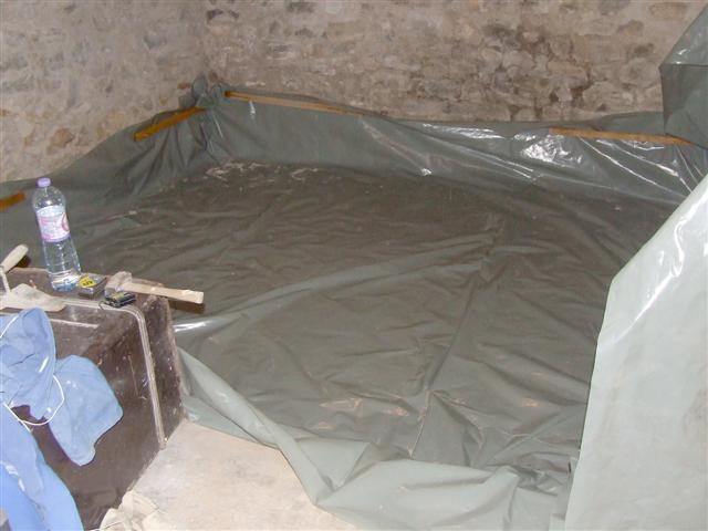

Les maçons ne sont pas passés comme prévu pour la dalle :smt088 c'est intenable. La nuit dernière, 4 descentes au garage pour la regarder. Et pas la place de commencer à la rénover. Le projet risque de prendre pas mal de retard, et impossible de bidouiller correctement, l'atelier est quasiment bloqué (plus de place).

Ouais, blanc je trouve ça classe. Idem pour la lumière, y a rien de pire que de travailler sur du sombre.
Le blanc des machines ça pourrait faire penser aux salles blanches dans lesquelles on fabrique les processeurs, mais bon faut pas pousser.
Moi je trouve qu'elle à de la gueule l'Induma !
Je pense qu'on va tous devenir cinglés avec ces engins...
