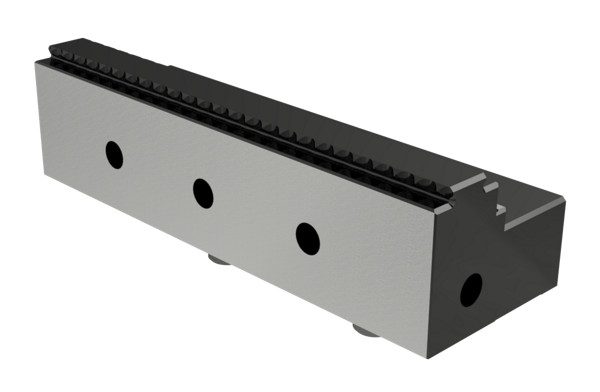

Maintenant j'utilise des étaux centreurs de chez Ceratizit / WNT ... qui ont des mors avec d'un côté des marches de 3mm et des serrations (pour bien aggriper le brut) et de l'autre côté pareil avec aussi des marches de 5mm lisses (pour les opérations suivantes quand on ne veut pas abimer la matière déjà usinée).
J'ai rangé mes cales parallèles, et franchement elle ne me manquent pas.
Et maintenant je ne me pose plus la question de savoir combien j'ai de hauteur entre le haut du mars et le bas du brut, il y a toujours 3mm, depuis je n'ai plus usiné mes hauts de mors ;)
Thomas.
je n'ai plus usiné mes hauts de mors :wink:
Ah oui c'est du bien beau là...
Euh...330 euros pour deux mors... je vais continuer à usiner les miens, d'autant qu'en utilisant les combines du post et de la vigilance, on devrait bien s'en tirer à l'ancienne !
