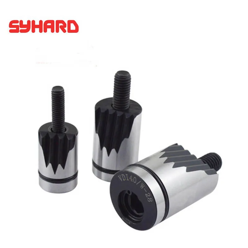

Bonjour j’ai un tour somab trabsmab 250 de 2007 avec une tourelle vdi 30 8 outils de la marque diplomatic. Il manque un mécanisme sur 8. J’aimerai savoir où je peux trouver un mécanisme interne pour pourvoir utiliser le 8 eme outil.
Bonsoir XRP
chez (duplomatic),
ou chez H Ernault Service,
Cordialement.
jpal7@
Il s'agit d'une "cale" VDI-30, aussi appelé VDI Wedge dans la langue de Shakespeare.
Pas si facile à trouver, de plus ce n'est pas vraiment donné.
Par contre c'est assez facile à a reproduire pour celui qui à accès à une fraiseuse avec diviseur et un morceau de 42CD4 (ou autre nuance équivalente).
Un conseil vérifie bien la taille de tes "wedge" car il en existe plusieurs géométries différentes (malgré la norme correspondante ISO 10889-1 ou DIN 69880).
Reactions: FTX
Bonsoir, merci beaucoup. J’ai pas mal d’infos grâce à toi. Je vais chercher avec ces mots clés. Je vais en démonter une pour voir la taille
