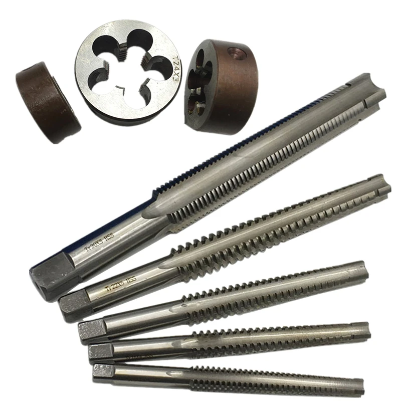

La forme est ronde , basique , mais pas dans le " bon" sens , et si tu les realisais toi même au taraud ?
Oui je vais tenter, le problème c'est qu'il y a une vis main gauche une vis main droite,
j'ai trouvé que le taraud droite en diamètre 20mm pas de 2 et le gauche pas de 3.

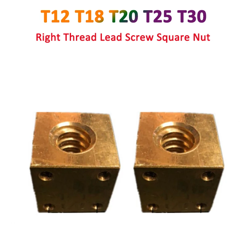

Intéressant facile a adapter, mais en laiton très fragile
j'ai commandé les tarauds gauche et droite et un lopin de bronze
je vais essayer
Celui-là je l'avais trouvé mais pas adaptable
L'autre est malheureusement en acier , je ne pense pas qu'il fasse bon ménage avec la vis
J'aurais dû préciser que je n'avais pas trouvé celui-là en bronze à gauche
ou plutôt si en intérogeant un fabricant chinois mais bien trop cher pour moi
moi aussi j'ai commandé un taraud à gauche ,on verra bien...
Quel diamètre de perçage d’après vous
