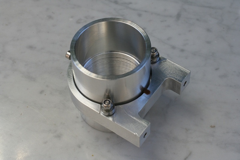

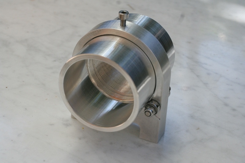

Voici ma version du porte oculaire hélicoïdal (dérivé du kinéoptic HC-2). Désolé, pas de photo des usinages :oops: .
La raison pour laquelle un HC-2 ne me convenait pas est que la fixation se fait sur une cage mono anneau. Donc fixation a 90°.
Le poids total est de 230g, pour un tube de 70mm, course utile 30mm. Le pas est d'environ 8mm par tour.

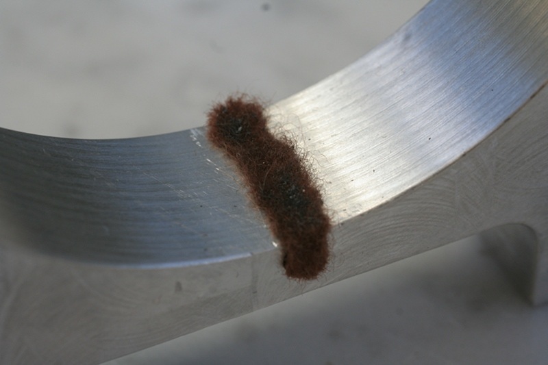

Une innovation: un patin de feutre qui nettoie le tube.
Vue d'ensemble:
Vue sur de coté:
Le patin de feutre (déja sale...)

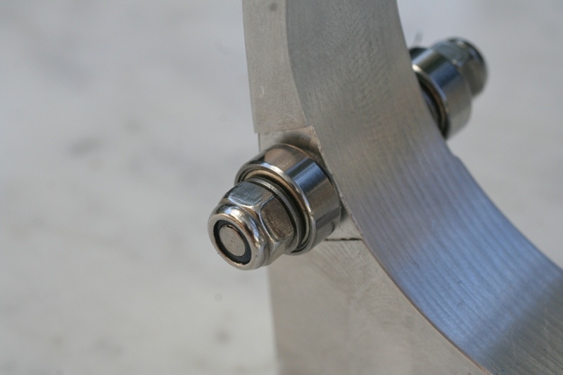

vue des roulements (des 10x5x4 en inox)

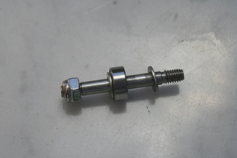

L'axe des roulements, en inox, et oui ce n'est pas une simple tige fileté, mais un axe de 4mm qui cale correctement les roulements.

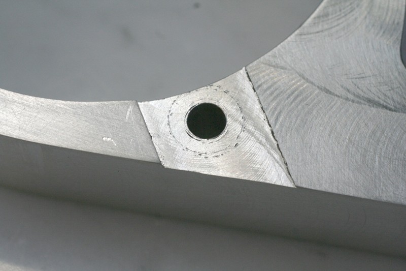

On voit bien l'angle des roulements ici, il est bien sur basé sur l'axe central. Le trou est alésé a 4mm.

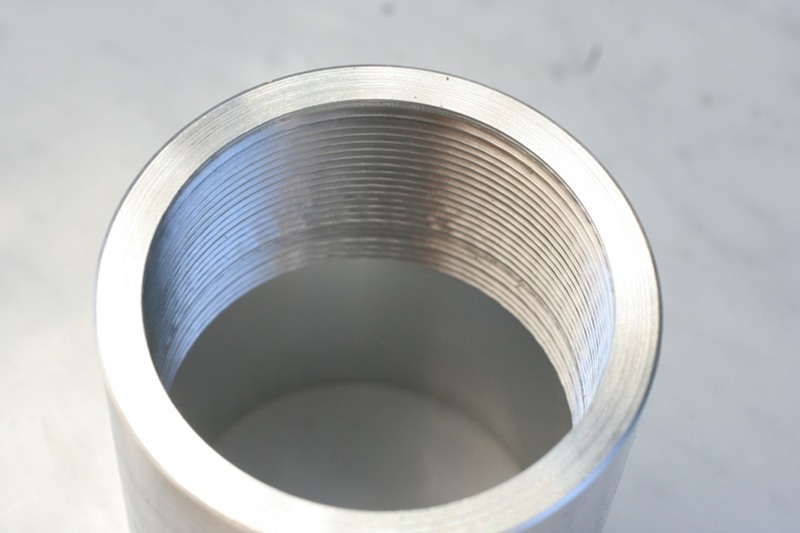

Le tube du porte oculaire, avec ses rainures pour bloquer les lumières parasites.
Voila reste quelques trucs a finir (reducteur, vis de blocage), et surtout la finition, microbillage du support et anodisation (dure) du tube.

Jolie réalisation qui risque de m'inspirer!! Il semble que c'est du 2 pouces?
Quelle est la valeur de l'inclinaison de l'axe des roulements s'il te plaît?

C'est bien un 2". ca fait 8mm par tour, donc a peu pres 2,5 degré.
Mais en fait pas besoin de s'amuser a calculer des angles.
Suffit de travailler avec la distance par tour: avec un tube de 60mm on a environ 190mm de circonférence. Il suffit de caler de la valeur voulue a 190mm (ou faire une simple regle de 3 pour d'autre distances).
Pour l'anodisation, comme je cherche pas forcement a la colorer (autrement qu'en noir), l'alliage est nettement moins critique (ici du 2017). J'ai trouvé une droguerie qui vend encore de l'acide nitrique, c'est bien utile aussi pour enlever les traces de cuivre en surface (le desmut en anglais).

Juste une remarque ( je ne tiens pas à rouvrir ici le sujet anodisation qui est largement documenté ailleurs sur ce forum ) pour dire que le 2017 est un des alliages d'alu le moins apte à donner de bons résultats en anodisation incolore ( souvent on a des zones "pisseuses" ) et une fois teinté en noir la coloration vire aussi ( j'ai 30 ans dans l'optique instrumentale industrielle ) Pour des pièces de ce type un compromis, à mon avis, serait le 6061 ( pas le 6060 si on veut des qualités mécaniques par contre le 6060 ou l'alu pur aussi évidement sont très aptes pour l'anodisation : le 6060 est utilisé pour les fenêtres )
Je ne suis pas sûr qu'anodiser la partie sur laquelle roule les roulements soit une bonne idée car on risque de perdre en "sensibilité" dans le réglage du fait d'une certaine rugosité.
