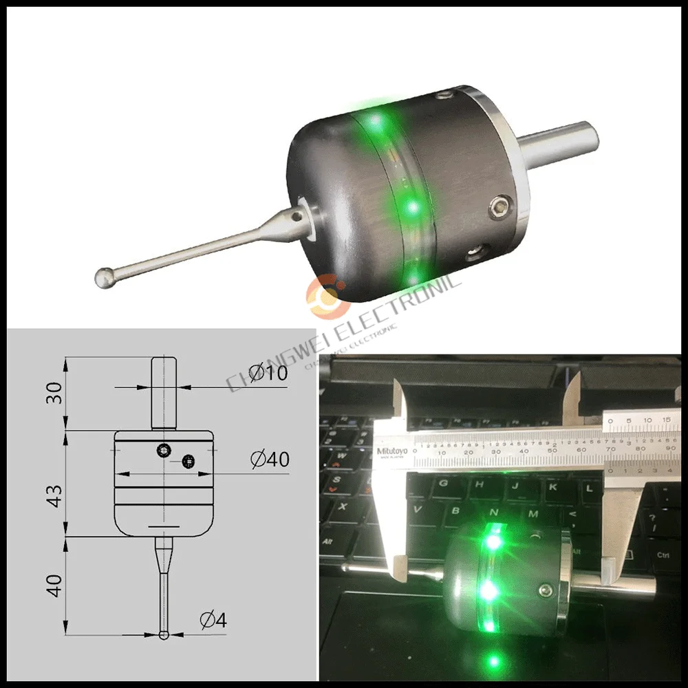

Il existe aussi des pinules electroniques pour pas si cher, c'est fiable, précis et surtout ça fonctionne avec des matériaux non conducteurs (plastiques, bois, etc...)
Pour avoir utiliser ce modèle (moins cher), qui nécessite une alimentation externe (5-24VDC) c'est aussi précis que mon palpeur 3D Vers PR (pourtant 2x plus cher).
Uune alim 12V à moins de 7€, et éventuellement un petit buzzer 12V à 1€, et pour 65€ le tour est joué même sur une conventionnelle.

J'ai vu il y a 3 jours différentes sortes de pinules aliexpress, dont des modèles qui ne me disent rien, à moins de 20 euros. Je mettrai le lien ici si je le retrouve (après le gros bricolage que je dois faire demain)
