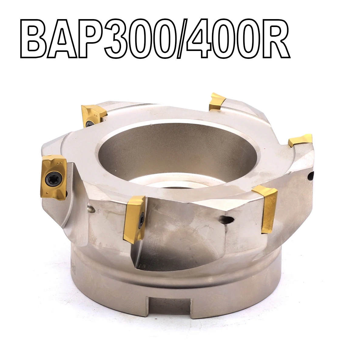

J'ai vu qu'un 50 c'est le MAX sur notre BF28 et qu'il faudrait éviter les plaquettes rondes car trop demandeuse pour nos moteurs.
Je cherche du coté de MZG et j'ai trouvé 2 modèles sur leur page :
- Plaquettes à 45° :
- Plaquettes à 90° :
Je ne sais pas lequel des deux serait le plus adapté pour notre BF28.
Des avis? :)
J'ai le 2° modèle en 50 mm sur ma BF28... et ça va bien...
Merci Wika, pour le retour. Pour mon utilisation ce sera dans de l'alu en soit donc pas trop trop d'effort logiquement.
Tu aurais la ref de la tige que tu as prise, car j'avoue être un peu largué avec les différents Ref pour le coup.
Je suppose que c'est à choisir sur cette page par exemple :
Merci par avance :)
Il y a rien de max.. mon bon gros bébé en 100mm acheté sur le forum fonctionne au top sur la BF28 !
L'inertie du tourteau est impressionnante, mais il faut bien avouer que je travaille uniquement avec de l'alu..
je possède également une fraise de 50 pour la F28, pas de soucis dans l'acier
si tu usines plus souvent de l'alu alors prevoit une fraise qui accepte les plaquettes alu et acier , par exemples les plaquettes APMT.
par exemple ça
avec 6 plaquettes
Oui les plaquettes APMT special Alu c'est super pour usiner de l'Alu.
L'etat de surface est impec.
Yes, je pense que je vais partir sur la 90° avec les plaquettes alu APMT (j'en ai déjà en stock en plus)
Plus que la tige et je serai good :)
par exemple ça
avec 6 plaquettes
Pour le tourteau, y a une grande différence entre un 6 et un 4 plaquettes?
La vitesse d'avance sur une 6 plaquettes est plus importante que pour une 4 plaquettes.
Mais moi j'ai une 4 plaquettes et ça le fait...
Pour l'attachement du P-O qu'est ce qui n'est pas clair pour toi ?
une 6 plaquettes pour une même avance qu'une 4 plaquettes demande moins de couple
edit :c'est choux vert et vert choux avec la réponse de @wika58
en revanche la taille de la plaquette est plus petite en 6 que en 4 , donc attention
Oui donc autant prendre une 6 plaquettes, comme ça, on force moins sur le moteur pour une même avance, ou alors on profite d'une avance plus importante (vitesse d'avance sur la pièce en somme) pour le même couple.
Si je comprends bien.
Et niveau tige à insérer dans la broche vous avez pris quelle taille? J'ai du mal à comprendre la codification
C16/20/32FMB22 ?
J'aimerai si possible un porte fraise le plus court possible
Attention les plaquettes...
Les special Alu (poli mirroir) c'est super important pour un beau fini dans l'Alu...
Yes, je ne travaille qu'avec des plaquettes en H01 maintenant. Dans l'alu c'est du bonheur !! :)
Je m'en sers également pour le laiton et franchement c'est très bien aussi je trouve.
Pour l'attachement, il te faut un CM3 et le bon alesage pour le P-O...
Quelle est le P-O que tu veux acheter... on pourra te guider pour l'attachement.
non c'est pas bon, dsl Patrick,
le dia. de serrage dans la broche est cylindrique, il te faut un MT3,
en revanche et là ou Patrick à raison il te faut pour une fraise de 50 un logement dia. 22
ah oui non pardon, j'avais mal compris la question, pour moi le PO faisait référence à l'attachement et non au tourteau.
Alors je vais partir je pense sur celui là :
Donc je suppose qu'il faut prendre du FMB22 à minima pour le coté P-O, ensuite faut que j'arrive à trouver le CM3 haha :
