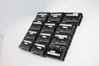

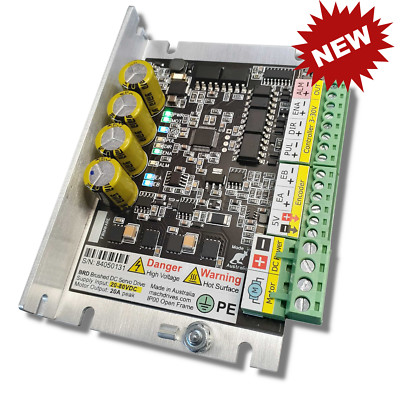

un copley 422 c'est 170V 20 A
tu as une entrée tachy avec gains réglable par potar idem pour l'action P
sinon des résistances à changer sur la carte en fonction des caractéristiques du moteur
Donc ton avance tu la règles par l'entrée +/- 10 V du Copley
de la même façon que l'ampli actuel avec une adaptation peut être du niveau des tensions
la première chose est de vérifier ton servo-moteur: état des balais de puissance et de la tachy
état du rotor plat si c'est bon,
là tu vérifies l'ampli, si tu ne t'en sort pas, solution Copley
Si le servo moteur pas bon, tu passes à un petit servo AC avec drive sous 220 V
que tu pilotes aussi en +/- 10 V ou avec un générateur step/dir autonome.

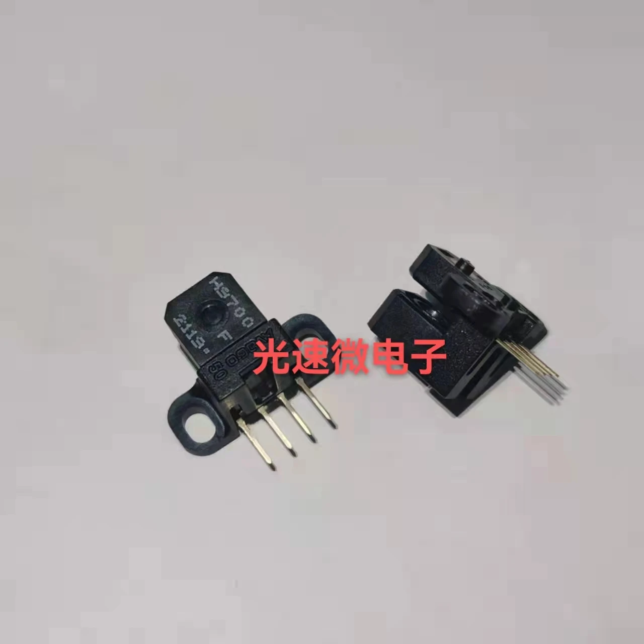

c'est un exemple mais tu aurais plus facile de mettre un disque encodeur directement a cet endroit si ton idée est de posé un encodeur :) et aussi de garder la poulie libre pour posé l'accessoire d'origine si jamais tu le trouve sans démonté le reste ;)
Oui j'aimerais poser un encodeur mais je pense ledéporter car je suis plus familier avec les codeurs rotatifs qu'on trouve sur aliexpress.
Effectivement je pense partir sur cette solution:
Aleser une poulie crantée au D exterieur de la poulie trap pour l'ajuster glissement et faire 3 percages radiaux pour mettre des vis pointeau venant se centrer sur la gorge de la poulie trap
tu peu soit récup un encodeur et le capteur sur une imprimante jet d'encre ( il y a un encodeur linaire et un rotatif , le disque est en "plastique" mais assez grand et le capteur est un comme ceci
soit partir sur du matos plus pro avec un codeur circulaire et un encodeur magnétique par exemple chez rls :)
rls n'est pas cher et vente direct sur leur site , j'ai pris des linaire pour mon tour et le quill de ma fraiseuse , ça fonctionne super bien ;)
chez aliexpress y en a aussi suffit de demander "encodeur disque" :)
perso je part tjrs du principe du "moins y a d'axe et poulie plus c'est précis" :)
J'ai regardé chez RLS, c'est quand meme 100 balles le ring et 200 la tete de lecture (meme si je suis pas sur de la config...)
J'ai des codeurs qui trainent, ca va me couter 2 poulies et 1 courroie, ca ira bien je pense :) puis je fais pas dans la chirurgie non plus
