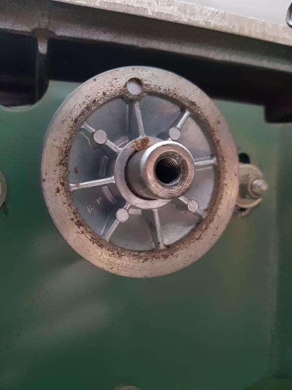

J'ai fais un essai car j'avais une rainure à faire dans une pièce en bois … voici les étapes :
Le flasque fixe à un trou de positionnement
Et le flasque amovible un ergot
Photo flasque amovible gauche … y'a des marques
Une seule marque sur le flasque amovible droit
Mise en place flasque gauche
Mise en place lame de scier + flasque droit
Photos vue de dessus
Vues de face
1° essai … finalement ça ne vibre pas trop !
Réalisation finale en 5 passes :
Voilà ...
Vues de face
Voilà ...
