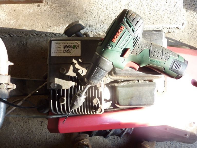

La cassure est bien à ras. Pour extraire le moignon la seule solution consiste à le percer….à main levée.
Malgré sa petite taille la perceuse (une visseuse – dévisseuse) bute sur le dessus du réservoir. Comme je n’avais pas envie de le démonter (une galère) j’ai juste ajouté une rallonge sur la perceuse.
Malgré les conditions difficiles j’ai pu percer bien au centre du moignon, un trou de 3 mm de diamètre sur 10 mm de profondeur.
Je dispose d’un jeu de 5 extracteurs de vis. Problème :
Les plus petits, N° 1 et 2 butent sur le fond du trou sans accrocher les bords. Il faudrait approfondir le trou…..avec risque de casser le foret. Par ailleurs un extracteur de petit diamètre risque de casser sous l’effort.
L’extracteur N°3 ne pénètre pas dans le trou. Il faudrait repercer plus gros, mais risque de ne pas laisser assez de matière sous les filets et donc que l’extracteur en forçant les coincent sur les parois du trou.

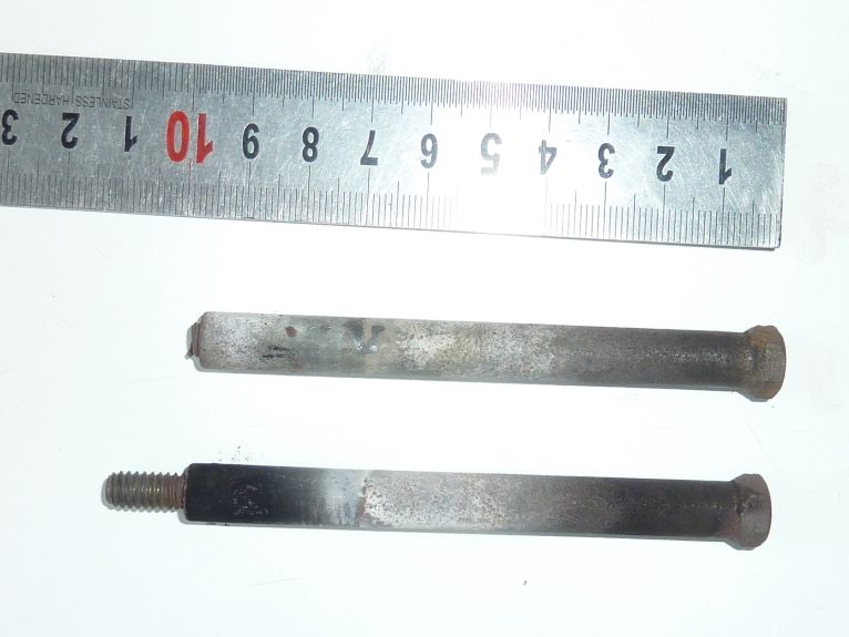

La tige des goujons a un diamètre de 9,6 mm mais la partie filetée est du 1/4 pouce (6,4 mm) en 20 filets par pouce (c’est le pas Kodak des fixations d’appareils photo). La partie pleine sous les filets a donc un diamètre de 5,13 mm.
Je pense repercer à 4 mm, mais sur 5 mm de profondeur seulement, histoire de faire accrocher l’extrémité de l’extracteur N° 3.
Je vais essayer de trouver ce goujon en pièce de rechange mais vu l’âge du moteur…… ?
Sinon il faudra forer la tige du goujon, la tarauder à 20 filets par pouce et y visser une tige filetée idoine.

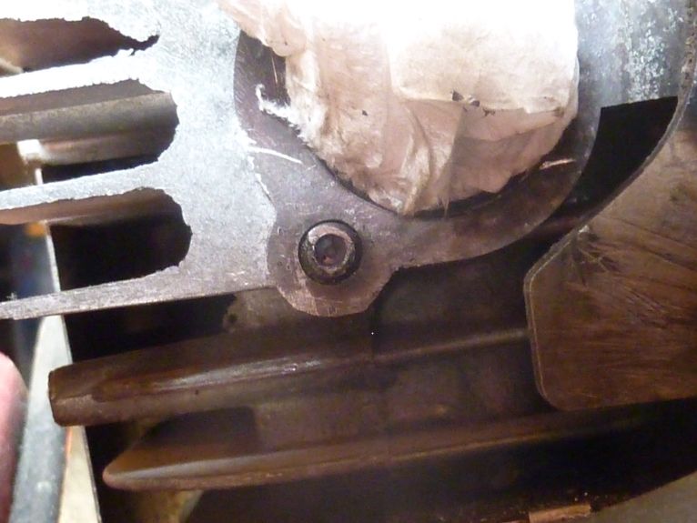

il reste un semblant de métal qui affleure, prends une chute de tôle de 1.5mm d'épaisseur environ, tu y perces un trou du diam de ta vis et tu viens poser cette plaque au dessus de ta vis puis un point de soudure a l'arc entre le trou de la tole et la vis.
Le choc thermique va débloquer ta vis et tu l'auras facilement en tournant la tôle juste après la soudure

J’ai aspergé la vis de dégrippant hier.
Je viens d’agrandir le trou sur quelques millimètres de profondeur avec un foret de 4 mm + environ 2/10 à cause du perçage à main levé…et du prolongateur sur le mandrin. En fait j’ai réalisé un trou étagé, voire pseudo conique.
Ensuite j’ai pensé qu’un choc thermique aller / retour pouvait aider à casser la couche d’oxyde :
- Un coup de micro-chalumeau dans le trou, pour « gonfler » la vis (après avoir bien sûr tout essuyé ……et prévu de quoi éteindre, au cas où).
- Attendre un peu pour que la température s’équilibre avec l’alu voisin
- Un coup de réfrigérant des électroniciens, bien au fond du trou avec le tube injecteur (en théorie -60°C, en pratique -30 à -40° C).
Puis j’ai calé l’extracteur bien centré et bien appuyé dans le trou. En forçant, mais pas trop, la vis a bougé. Le dégrippant et les mouvements alternés gauche droite ont achevé le travail.
Sinon, j’aurais fait comme dit plus haut : succession de chauffes et de dégrippant, pendant des jours.
J’ai vu que la vis n’était pas en acier traité, mais ordinaire, facile à limer. Cela a bien aidé, car les arrêtes de l’extracteur n’ont pas eu de mal à s’y ancrer.

Voici les côtes du goujon, comme convenu.
Sinon, il ne semble pas possible d’acheter seulement cette pièce, mais un nouveau pot d’échappement complet : son prix n’est pas le problème. Il faut juste être sûr qu’il se monte sur mon moteur, parce qu’on ne peut pas seulement utiliser ses goujons (ils sont plus courts que les miens).

Il y a une cloison interne, située dans le plan de sertissage des deux coquilles du pot. Une série de petits trous, établit la communication entre les deux chambres.
Remarques :
- Déjà, il faut que je cesse de parler de goujon, mais de vis, parce que la dépose de cette dernière est indispensable pour déposer le pot, contrairement à un goujon qui reste en place.
- La tige de 10,5 mm est nécessaire pour obstruer le trou de passage de la vis dans la cloison, faute de quoi on « by-passe » la communication normale prévue entre les chambres (bon, c’est moins grave que d’attraper la scarlatine).
- Chacune des deux vis fixe le pot sur le bloc moteur par une pression SIMULTANEE en deux points.
Le premier est l’épaulement entre la partie filetée et la tige, qui presse la tôle avant du pot contre le joint et contre le bloc moteur (cela rendrait problématique l’utilisation d’une tige filetée M8, trop proche de 10,5).
Le deuxième est la portée conique de la tête de vis qui appuie sur l’arrière du pot. Sur une pièce rigide le double appui serait impossible, sauf à poser une rondelle de monsieur Julien « Belleville » en l’un des points.
@ Stan : Ta solution reste applicable moyennant d’empiler les écrous avant sur au minimum 30 mm, jusqu’à la cloison.
Merci pour ta proposition concernant la graisse NEVER-SEEZ, mais je ne veux pas jouer les profiteurs. Je vais en acheter un pot parce que j’en aurai besoin sur d’autres machines, dont les deux vieux tracteurs hérités de mon père. Jusqu’à présent j’ai utilisé de la graphitée.
@ Metalux : Ben oui, ce site m’avait échappé. :oops: Merci.
http://lautoporte.com/544-visserie-echappement-bs
A 16,40 € c’est presque aussi cher (hors FdP !) qu’un pot complet sur d’autres sites, mais à son âge ma machine préfère garder son vieux pot, ….et à mon âge je ne veux pas contrarier ma vieille machine (j’ai doublé la bouée des 70 il y a déjà quelques mois).
Je vais attendre la réponse de Duredetrouverunpseudo avant de les contacter.
Les solutions ne manquent pas. Merci pour votre aide.
