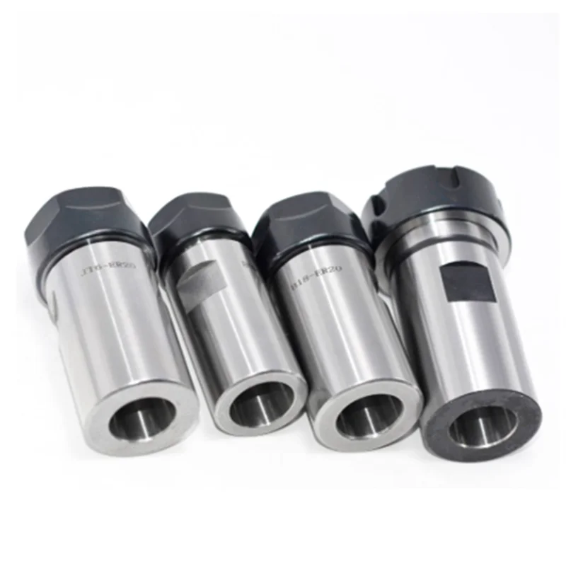

J’ai utilisé aujourd’hui pour la première fois la meche a tenonner de 12 mm d’origine sur ma lurem c260 dans du chêne .Apres avoir fait deux traverses, la meche que j’ai volontairement raccourcie sur les conseils de la doc Lurem (pour éviter le porte à faux) s’est mise à vibrer dangereusement et le mandrin se dessert désormais systématiquement et libere la meche . (Usage du plateau de tenonnage vers la gauche lorsqu’on est face au mandrin (opposition?)
Le serrage du mandrin ne semble pas merveilleux (qualité du mandrin ??)
Certains membres ont-ils fait des modif sur ce type d’attachement pour installer par exemple,une pince er 32 ? Ou trouvés un mandrin efficace adaptable sur sur ce type de cône (Jacob?)

Après mesure c’est du B18 cône court ! Merci papygraine !
Gpaulhac: le mandrin se manœuvre facilement , il a été lubrifié et je pense que la clef est d’origine. J’ai même resserré la meche avec une petite rallonge sur la queue du mandrin mais ça se dessere quand meme dès que je suis un peu gourmand en passes de profondeur!
Un mandrin, c’est pas fait pour supporter des efforts radiaux.
A mon avis, tu rentres d’un mm puis tu balais droite-gauche puis tu rentres un peu plus...tu fais subir au mandrin un max d’efforts radiaux.
La bonne méthode, c’est de faire des trous de la profondeur de la mortaise qui se touchent presque et seulement quand tous les trous sont fait, on balaye droite-gauche. En procédant comme ça, moins d’efforts radiaux. Et ta mortaise sera plus précise (moins de flexion de la mèche.)

Fifi35: merci pour le lien , je suis bien tenté car le bloquage mèche ou fraise doit être irréprochable. L’as tu réellement installé sur cone b18 de la lurem et qu’as tu fait de la vis de serrage qui bloque initialement le mandrin sur le cone ?

moi j'ai adapter une pince er 32 a la place du mandrin c'est nettement mieux
J'ai un combiné depuis des lustres. Jusqu’à il y a quelques années je n'utilisais plus la mortaiseuse car le résultat n'était pas terrible. J'avais un mandrin à clé d'origine et des mèches droites HSS assez longues.
Un jour je me suis dit qu'un porte pince devrait améliorer la situation. J'ai pris l'outil en ER 25 chez Mr Ali et ai acheté une fraise carbure de qualité.
Résultat: j'ai découvert le mortaisage à la mèche. Rapide, précis....je m'en sers très souvent. Avec la pince plus de vibrations et la coupe du carbure.....même dans les nœuds
j'ai remis une vis de fixation avec une rondelle que j'ai fabriqué par contre je ne me rappelle
plus si percer un trou ou juste fait une rondelle
il faudrait que je démonte si tu veut voir dis le moi

je l'ai démonter moi sur ma lurem E c'est du b 16 j'avais fait une rondelle avec une vis tète fraisée pour que cela ne prenne pas
de place en longueur

pour démonter le porte pince on a aucune place pour le prendre par derrière et c'est coincer sur l'arbre
j'ai trouver une solution avec une rondelle taraudée et un boulon m 10 qui vient pousser sur l'arbre et cela décolle
sans forcer
