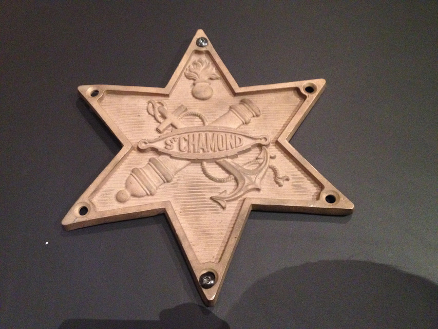

Pour l'exemple, je propose de partir sur un modèle (avec des arrondis, des profondeurs différentes, de l'écriture, bref un peu de tout ce que l'on peut rencontrer) que tout le monde peut récupérer gratuitement sur la librairie Grabcad (il suffit juste de créer un compte et c'est totalement gratuit) : https://grabcad.com/library/logo-forges-et-acieries-de-la-marine-et-d-homecourt-1
dont voici une image :
Une capture d'écran de l'insertion du fichier STL :
Et voici le zoom sur les centaines (voire milliers) de facettes :
PS : je n'ai pas d'action, ni ne fait de pub, j'ai tapé 3D dans la recherche GrabCad et trouvé un logo avec la plupart, voire toutes les formes que je devrait pouvoir rencontrer dans mes futurs dessins de pièces à usiner.

Ton sujet St Chamond à plus de 80 000 facettes. Fusion ne peux pas traiter une surface ou un polyèdre
de plus de 10 000 facettes. Il n'est pas conçu sur la base d'un modeleur polyédrique (mais analytique).
Donc tu dois mouliner l'étoile dans un logiciel qui va le simplifier. Cela abouti à beaucoup moins de précision !
Meshlab (Free) est très puissant pour cela, mais difficile à manier. Tu peux essayer une "simplification clustering
decimation" .
Quand le traitement est fait tu peux importer le STL dans fusion et le transformer en Brep pour passer en CAM
Ou installer un module complémentaire dans fusion project/include: intersect mesh body
pour créer des contours de coupe d'un STL et, comme je te le disais, s'appuyer sur ces contours
pour remodeliser cette étoile avec des entités analytiques
