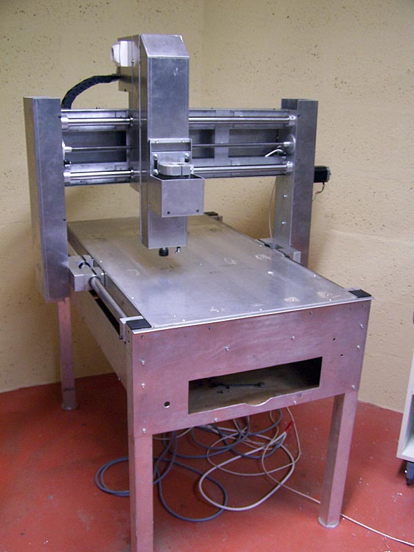

suite à un email de manu369, je vous présente ma fraiseuse de conception perso en alu:
Meca:
Axe x sur douilles à billes avec axe diametre 30
Axe y sur douilles à billes avec axe diametre 25
Axe z sur douilles à billes avec axe diametre 16
course: x 700 , y 600, z150 mm
broche faite avec rallonge pince Er diam20 montée sur roulement +
motorisation avec perceuse ou défonceuse collerette de 43 + courroie
Electronique:
moteur pas a pas bip 3 A + carte a base de L6203+carte interface perso pour pilotage par port // +logiciel turbocnc.
Cde broche + arrosage par relais
contact finsde course + contacts origine sur chaque axe
reste quatrieme axe à faire +soufflet protection axe+ ..........
Voila pour une brève description, l'aventure continue....
