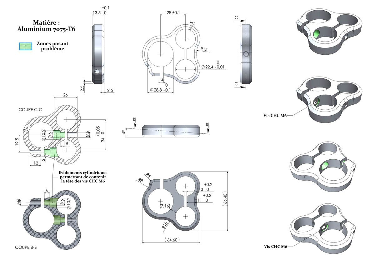

Bonjour à tous, je ne sais pas si je poste dans la bonne section vu que mon problème vient du fait que je ne sais pas avec quelle machine ou outil il serait possible de réaliser les évidements représentés en vert sur le plan suivant.
Je ne suis pas arrivé à ce design par hasard donc ne me dites pas de faire autrement (sauf si on arrive au même résultat, à savoir que les tête de vis soient "dans la matière").
J'ai vérifié, le passage des vis et le passage d'outil (clé allen à bout sphérique permettant un serrage/desserage avec un angle maximum de 25° par rapport à l'axe de la vis).
La cote circulaire (cote Ø 10.2 sur le plan) permettant d'accueillir la tête de vis n'a pas besoin d'être très précise ou circulaire, tant que ça passe c'est bon.
La cote de Ø 6 permet le passage de la vis M6 avant qu'elle ne commence à se visser dans le taraudage M6.
La chose la plus importante est la portée de la tête de vis qui doit être bien plane et perpendiculaire à l'axe de la vis de sorte à assurer un serrage maximal sans détérioration.
Voilà j'ai à peu près tout dit, si vous avez des questions n'hésitez pas et si vous avez des idées n'hésitez encore moins...

T'en fais pas tout est pensé, enfait il faut d'abord mettre les 2 plus petits tubes qu'on serre avec la vis centrale. On emmanche ensuite le tube du plus gros diamètre. On visse ensuite la vis qui a un léger angle (4°) en passant la clé à travers 1 des petit tube (celui qui est du côté de la vis) puisqu'il aura été percé de sorte à permettre ctte opération. Je vais faire un schéma du montage pour bien montrer le principe.
Et sinon il ressemble à quoi cet outil et surtout, quelle machine pourrait le faire ?

Je peux le faire avec cette machine et l'électrode qui va bien.

SALUT, il existe des outils avec une lame monté sur ressorts qui sort avec la force centrifuge, donc tu passe dans ton persage broche arrété et ensuite tu fais tourné la broche pour sortir les lames de l'outils et usiné ton lamage.

Avec une fraise à chambrer en tirant, ça peut se faire...
Voir si ça existe dans tes dimensions...

Tu aurais un lien pour cet outil, son nom exacte ? Quelle est la plage d'ajustement ? Et tu règles le Ø maximum que tu veux obtenir ? Tu penses que c'est possible même pour le Ø 8.2 ?

J'avais pensé à ça aussi mais il faudrait qu'elle soit à trou lisse et avec un axe suffisament long, je ne sais pas trop ou trouver ça...
En fait je commence tout juste dans l'usinage (je travaille dans la conception donc c'est quand même très différent) et j'en apprends tous les jours niveau outillage.
Si vous avez des liens des outils dont on parle je vous serait très reconnaissant de m'en donner, ça me permettrai d'augmenter mes connaissances.

Si c'est dans de l'alu, tu pourrais essayer avec une fraise à roder les sièges de robinet (ceux avec un joint en caoutchouc ) . Il y a des fraises de différents diamètres qui se montent sur un manche fileté.
(rodoir pour sieges de robinets)
Ce que je te propose, c'est du bricolage, c'est pas de l'industriel !
1°) perçage à 6 mm
2°) pose d'un manchon en laiton tube intérieur 5 mm, extérieur 6 mm (en bleu sur le dessin
3°) passage de l'arbre, montage de la fraise + blocage par contre écrou
4°) usinage par rotation à gauche de l'arbre.
Débourer souvent pour évacuer les copeaux
Voilà un lien. Le principe: on ne garde que la fraise, on refait un arbre ou on le filte plus long pour pouvoir loger le contre écrou.

Ca à l'air pas mal ce système surtout pour le prix qui est dérisoire...
Donc pour le diamètre de 10 c'est bon (au pire si la tête de la vis ne passe pas je diminuerai un peu son diamètre.
Par contre le soucis encore c'est le diamètre 6. Mais vu qu'il n'y aura vraiment pas grand chose à enlever (1 mm au rayon) sur une profondeur de 5, je peux peut être envisager de bricoler une pseudo fraise à partir d'un rond Ø 6 (que je rendrais un peu conique), dans laquelle je ferais des trous répartis de manière circulaire faisant office de dents (même si ça travaillera plus par friction que par enlèvement de copeaux). Si quelqu'un voit quelque chose de plus simple, facilement réalisable...

je suppose que tu vas utiliser une clé allen avec l'embout "rotule"pour serrer,avec l'angle que tu as la clé va chercher à ressortir de la tête et t'abimer l'empreinte 6 pans creux de ta vis
realiser les lamages en tirant avec l'outillage à roder les sieges de robinets,l'outil ne va pas couper correctement et je doute de la qualité de l'usinagecomme tu recherches la qualité çà va pas le faire,en electro ok
Voilà à quoi ressemble la clé
La description parle de 25° maximum, sur ma conception je suis parti sur 20° (plage de sécurité) avec en plus en mouvement supplémentaire possible dans le guidage de la clé qui a tendance a minimiser encore cet angle. Angle qui peut encore être diminué si je modifie le "4°" du plan situé à la 1ère page du sujet vu qu'il y ancore de "la marge").
Ce que tu dis est parfaitement vrai, cependant, s'il y a bien 1 chose que m'a appris le travail dans la conception de nouveaux produits, c'est qu'à un moment, il faut arrêter se poser des questions (les concepts innovants ont souvent des défauts vus que les concepts sans défauts sont utilisés depuis bien longtemps) et faire un prototype pour tester en vrai. A la rigueur, je peux envisager de modifier l'outil de serrage de sorte à maximiser les surfaces en contacte avec le 6 pans creux, quitte à ce qu'il ne fonctionne bien que sur 1/2 ou 1/4 de tour, il faudra emmancher l'outil dans un intervalle circulaire déterminé (par exemple -20° +20° par rapport à la verticale...)
Dans un premier temps c'est pour faire un proto et puis vu que le lamage sera caché, sa qualité (circularité) n'est pas très importante.
Si le concept marche bien je m'orienterai vers des méthode plus orthodoxes...

L’un des « colliers » de 22.4 est très affaibli par le lamage intérieur
Concernant le serrage simultané des deux 22.4, une TF à empreinte
Torx tête à l’extérieure serait quand même discrète
Je travaillerais plutôt sur une tête TF torx modifié externe aussi pour
le collier de 28.8 en augmentant un chouillat l’excroissance
actuelle… et encore.
En fait, ne pas cacher les têtes de vis mais changer leur esthétique,
pour mieux les intégrer dans le design de la monture .
