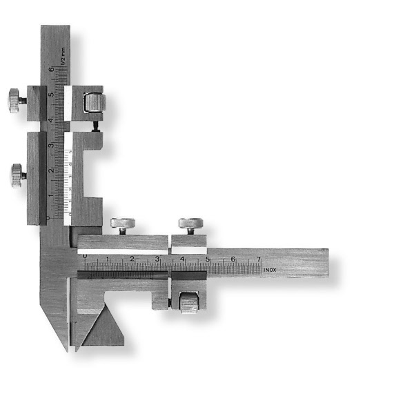

en visionnant cette vidéo , j'ai découvert cet instrument de mesure que je ne connaissais pas!
en vue d'essayer d'en acquérir un , j'aurais aimé savoir comment le dénommer.
visible à 36,02 minutes sur cette vidéo.
Cordialement .

Oui, c'est bien un pied à coulisse a module pour mesurer l'épaisseur de la dent sur le diamètre primitif.
Amicalement.
Jean-Claude
D’accord pour un pied à module
je voulais rajouter : c’est pas con pour mesurer les diamètres d’un cône à des positions bien précise

C'est un pied a module pour contrôles des engrenages ,il en fat un usage inhabituel intéressant qui ne s'applique que si l'extrémité du cône est accessible.

mais comme le dit @sergepol c’est une façon de mesurer un cône ( que je ne connaissais pas) tout à fait surprenante et certainement très efficace
après quand on a défini le cone on peut faire tous les calculs et usinage qu’on veut
Je connaissais pas non plus,et elle est surprenante...
De la à dire qu'elle est efficace et précise, j'ai des doutes, de plus, elle est extrêmement limitée ..
Longueur des bec, état de surface du bout du cône (impérativement plat), positionnement "manuel", etc..
quand à l’intérêt de prendre le modèle entre pointe pour le prendre ensuite en mandrin et le mesurer en l'air, faut m'expliquer....

Je ne peux pas t’e pliqué je ne comprends pas l’anglet :) Et j’ai donc juste feuilleter
Le prix du machin laisse à réfléchir aussi
Il faut en avoir l'utilité à ce prix là
